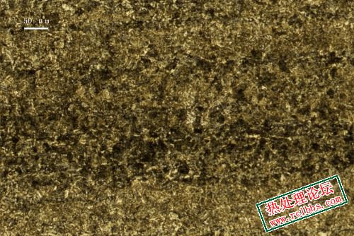

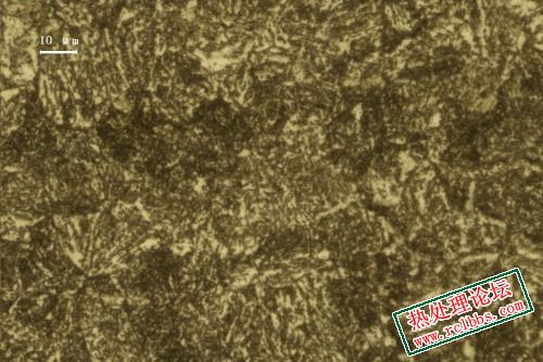

下面是供应商来料的金相检测照片。分别是100倍和500倍拍的。材质是42CrMo,工艺是正火。请问各位大佬这种正火组织正常吗?评级的话该如何去评?

不是正常正火组织,正常正火组织应该是珠光体加铁素体,这个应该是冷却速度没控制合适导致

从图片看不像正火组织,初步来看倒是像调质组织。

有贝氏体组织。。。。。。。。。

谢谢各位。我的想法是他这个冷速有点快了,看着像屈氏体,不知道有没有这个可能。

这个有效厚度太薄,近乎于淬火了。如果要求正火组织建议走等温正火或者完全退火

42CrMo的C曲线靠右,小尺寸空冷 出现屈氏体、针状铁素体这种类贝氏体组织甚至淬火组织都有可能

冷却速度过快,容易出现贝氏体

看工件尺寸和取样位置把,表皮取样的话正火也有可能出现这种情况,冷速快了

表层冷速快了,应该得到贝氏体组织

正火后冷速过快,获得了类似马氏体、贝氏体等非平衡组织,试一下正火随炉冷却到500℃后,再出炉空冷,可能会好很多。

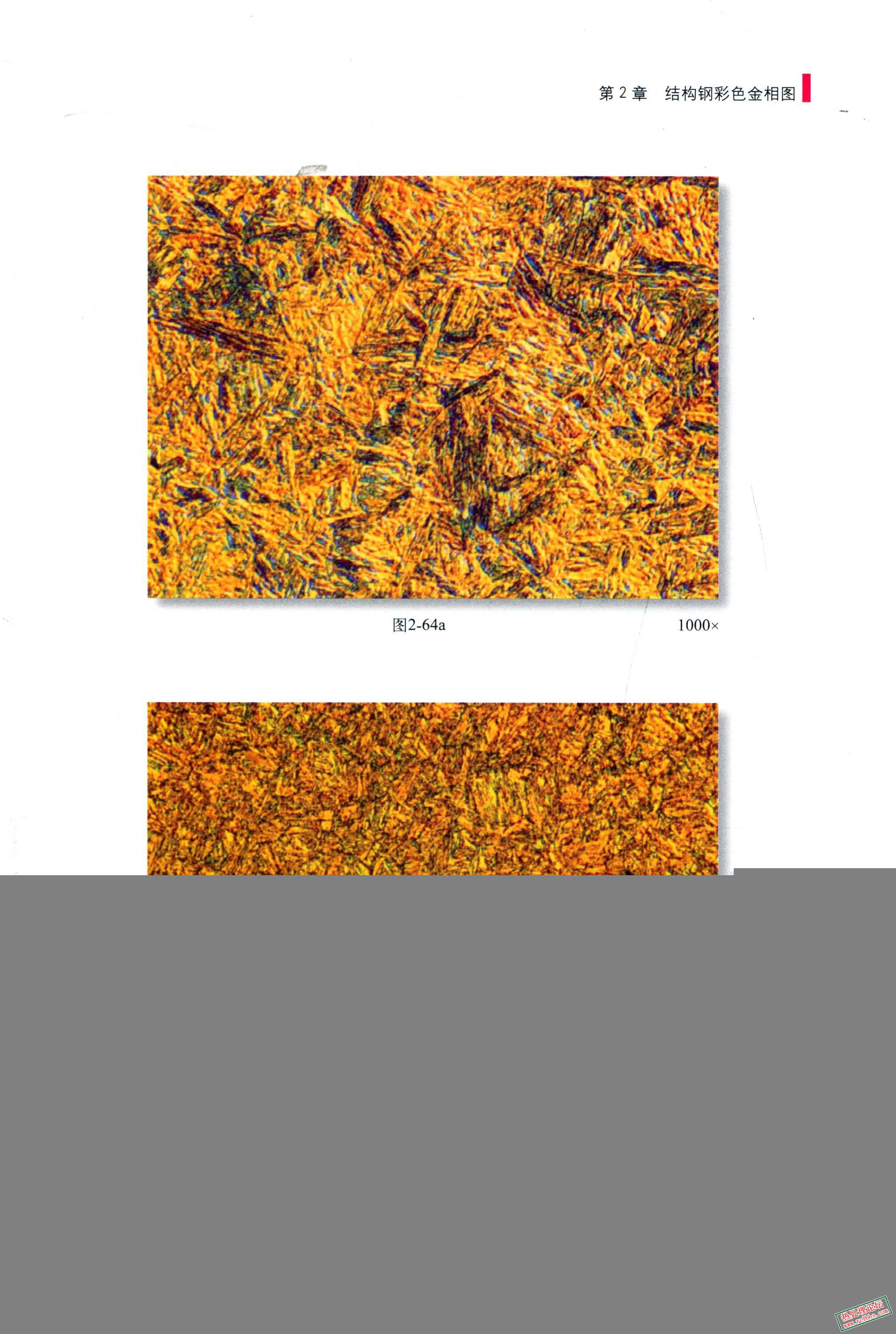

只找了个 35CrMo A 的彩色金相,供参考。 这个是 夏建元 (已故)老师的书上找到的。

调质组织,主要为回火索氏体(图片不是很清楚)

工件尺寸小,正火时应该降低空冷速度

应该是调质组织,不是正火组织,正火组织是珠光体和铁素体
