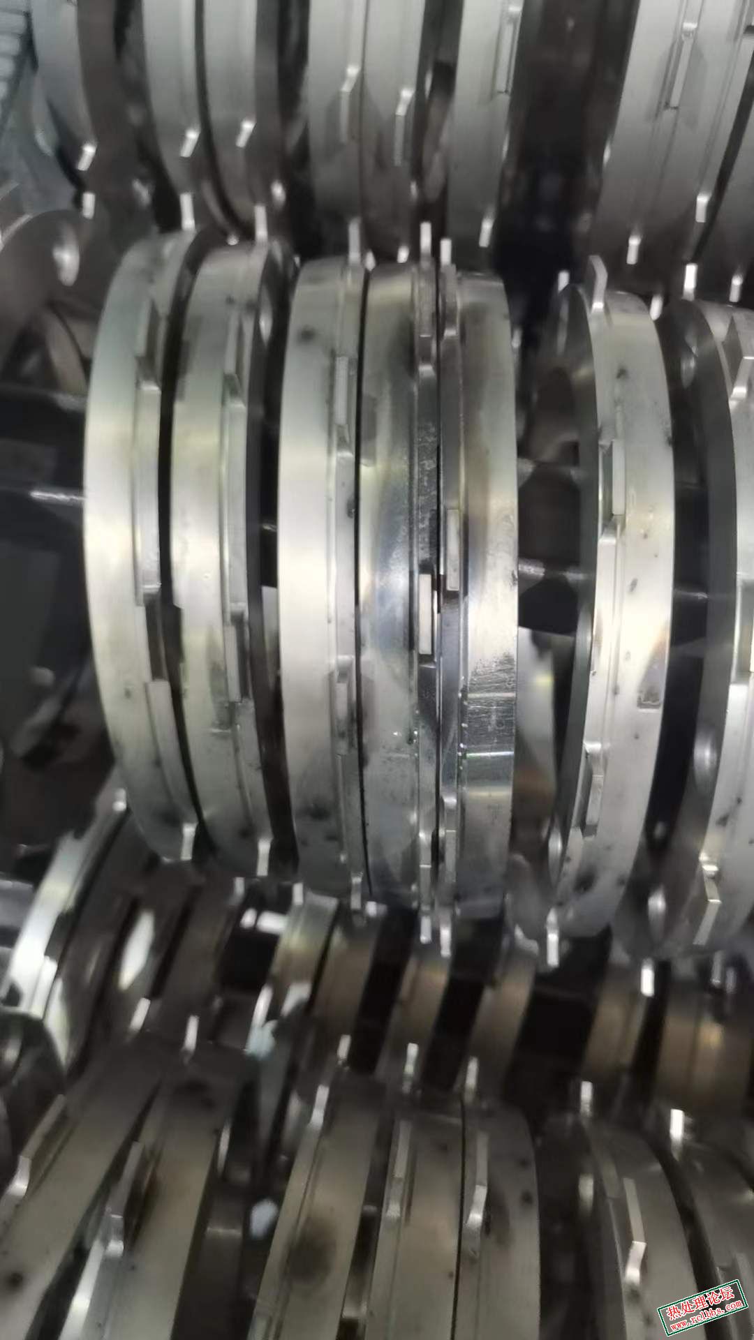

求助各位专家:最近我们干的氮化零件,表面都有 黑点,局部还有区域泛金属光泽,像没渗上一样(剖检该区域,硬度层深组织都合适,只是硬度层深偏低点),材料是42CrMo。我们已经对清洗机重新换水、清洗水箱。
设备是爱协林气体氮化炉生产,真空清洗机清洗

漏气;氧化,含水量,清洗、查吧就这几个原因

主要考虑方向还是放在清洗上面吧。氮化一般出现这种问题也就是和前清洗或者机加工使用的加工液有关。

好像有水滴在上面,排查一下,检查炉温均匀性。出炉温度不能太高。

肯定是机加的润滑液变化了,你不知道

跟你的清洗没有关系,

或者说你的清洗现在没有把新的润滑液中含有的这些质点清洗掉,也算是清洗的问题,但根本问题是前面的东西变化了,老的清洗剂不适应了

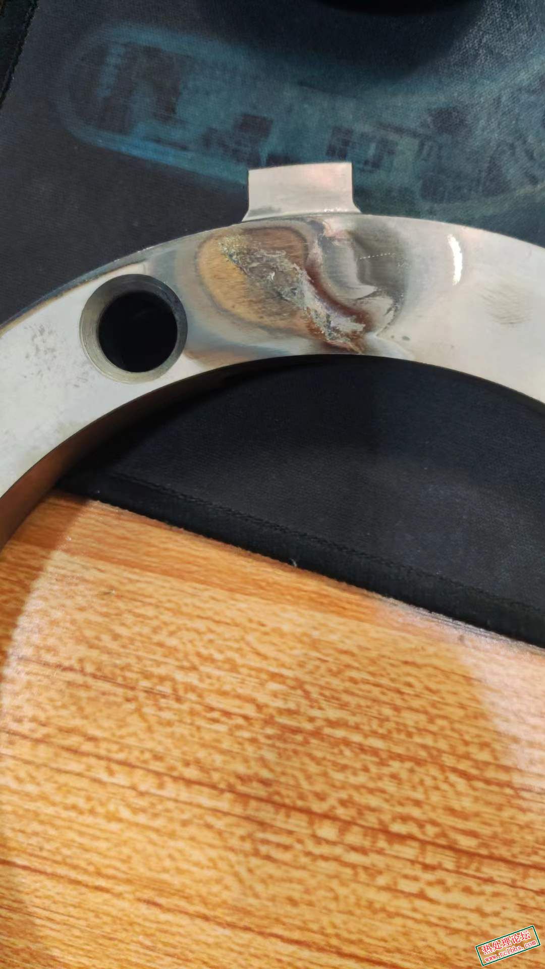

学习下,我们现场也正在调试井式气体氮化炉。只是相对离子氮化炉做出来的工件颜色偏浅,局部有花斑。排除清洗和气体纯度的问题,我们觉得前期到渗氮温度之前的炉膛排气未彻底,但与您这个的局部个别点的黑点不一样,另外第二张照片像是氮化前就有脏东西附着一样。

很大可能是前道机加工的加工液换了,你的清洗机洗不干净了

用快干油性清洗剂洗洗试试,之前也遇到过。后来换了油性快干清洗剂,超声五分钟,擦干进炉。氮气吹扫,油烟排干净,就没有这个问题了。

应该是清洗的问题, 拿几个单独出来,酒精超声波洗一下再试试, 就可以排除了。

图一有两个方面要重点排查:
1、清洗剂的浓度是否符合要求,我们也出现过这种状态,把清洗剂浓度增加一些就可以了(如果是刚换水,很容易出现这种问题,那就是要将清洗液充分搅拌,使清洗剂和水形成水溶剂);
2、检查炉门的冷却管是否出漏液现象,如果炉门上端冷却管出现裂纹,也会出现这种发乌的现象。
图二看着像工件上有重油,没有清洗干净,导致重油进炉燃烧并碳化了

那个黑斑和清洗关系不大,考虑重油或者异物碳化形成的,亮班可以加预氧化工艺,氧化温度和时间适当延长,检查一下你的炉压,炉压低了也会出现这种情况,,亮班实质就是欠氮化,这与很多因素有关,亮斑的检测数据与正常处相比都会差一些,
