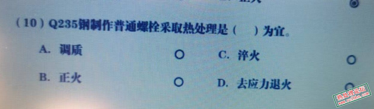

这个普通螺栓本来不需要热处理的,加工好以后可以进行去应力处理。因为其它三个都是要进行热处理,只有去应力是去除冷墩应力。

图中是一道职业技能鉴定题库中的选择题,选项有调质、淬火、正火和去应力退火

Q235感觉正火就可以了吧

4楼说的对,去应力就可以了

Q235 的化学成分 C 0.14-0.22% Mn 0.30-0.65% Si ≤0.30% S ≤0.050 P ≤0.045,叫Q235是屈服强度235MPA,所以一般是不淬火的,正火组织就能达到这个强度

感觉应该选正火吧。这钢调质意义不大

这个材料没法热处理强化,最多去应力处理
