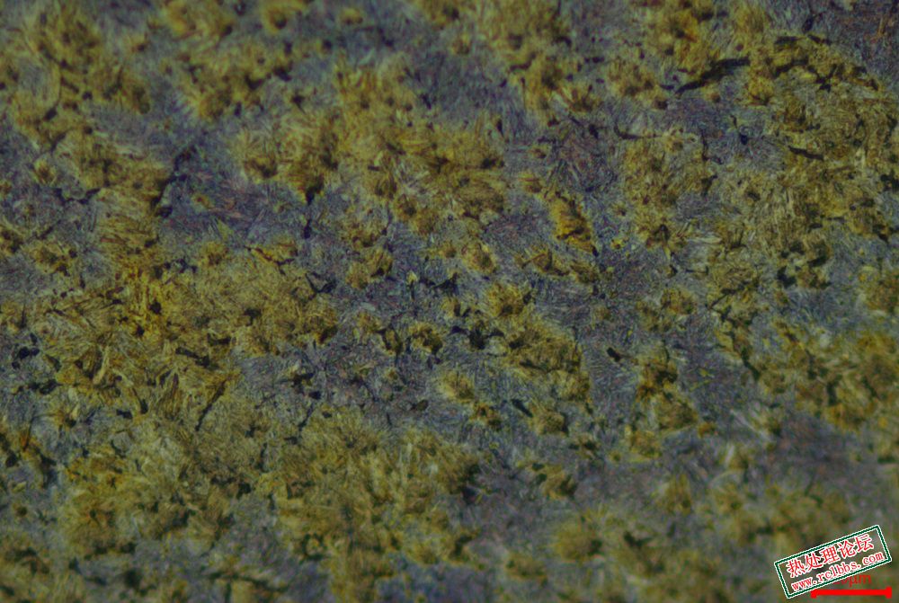

材料45MN, 淬火+回火,现在金相出现两种颜色,各位大侠给看看是什么问题。
500倍
500倍
签到天数: 346 天
 楼主| 发表于 2023-10-24 13:50:54 | 显示全部楼层
硬度在54HRC,是正常的。。。。。。。。。

从图片看好像是因为产品是粉末冶金的,因为基体中有太多孔隙,所以腐蚀过程缝隙返酸造成的。建议重新抛光,腐蚀轻一点,然后对着一个方向吹干。

 楼主| 发表于 2023-10-25 12:36:02 | 显示全部楼层
dzkyx1314 发表于 2023-10-25 07:46
从图片看好像是因为产品是粉末冶金的,因为基体中有太多孔隙,所以腐蚀过程缝隙返酸造成的。建议重新抛光, ...
不是粉末冶金的,就一般的棒料。

腐蚀太重,建议重新制样

腐蚀剂浓度稍微调低一点试一下

那就重新制样,换腐蚀剂,浓度不要太高,控制腐蚀时间。

腐蚀液?腐蚀时间多少

4%硝酸酒精,腐蚀4-6秒的样子,然后快速用流水冲洗,然后用吹风机往一个方向吹干,不要让水倒流
试试看

个人感觉制样确实存在问题,重新制样再看一下吧

上述金相讲得有道理,重新抛光后再腐蚀,减少时间到4秒。

目镜中观察也这样吗?如果只是照片这样,相机白平衡一下,调一下光照条件。
