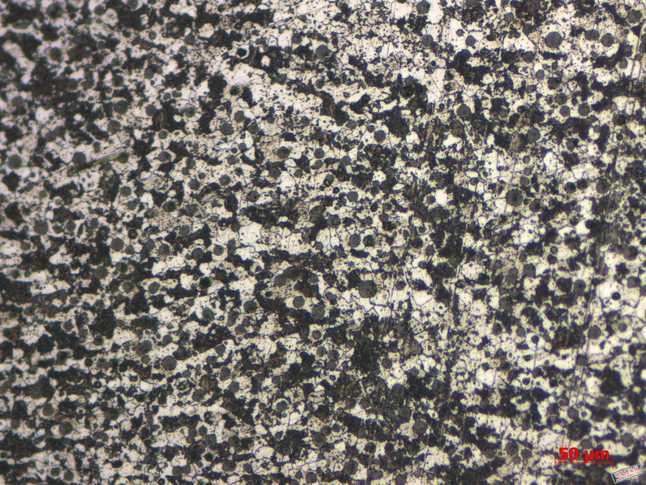

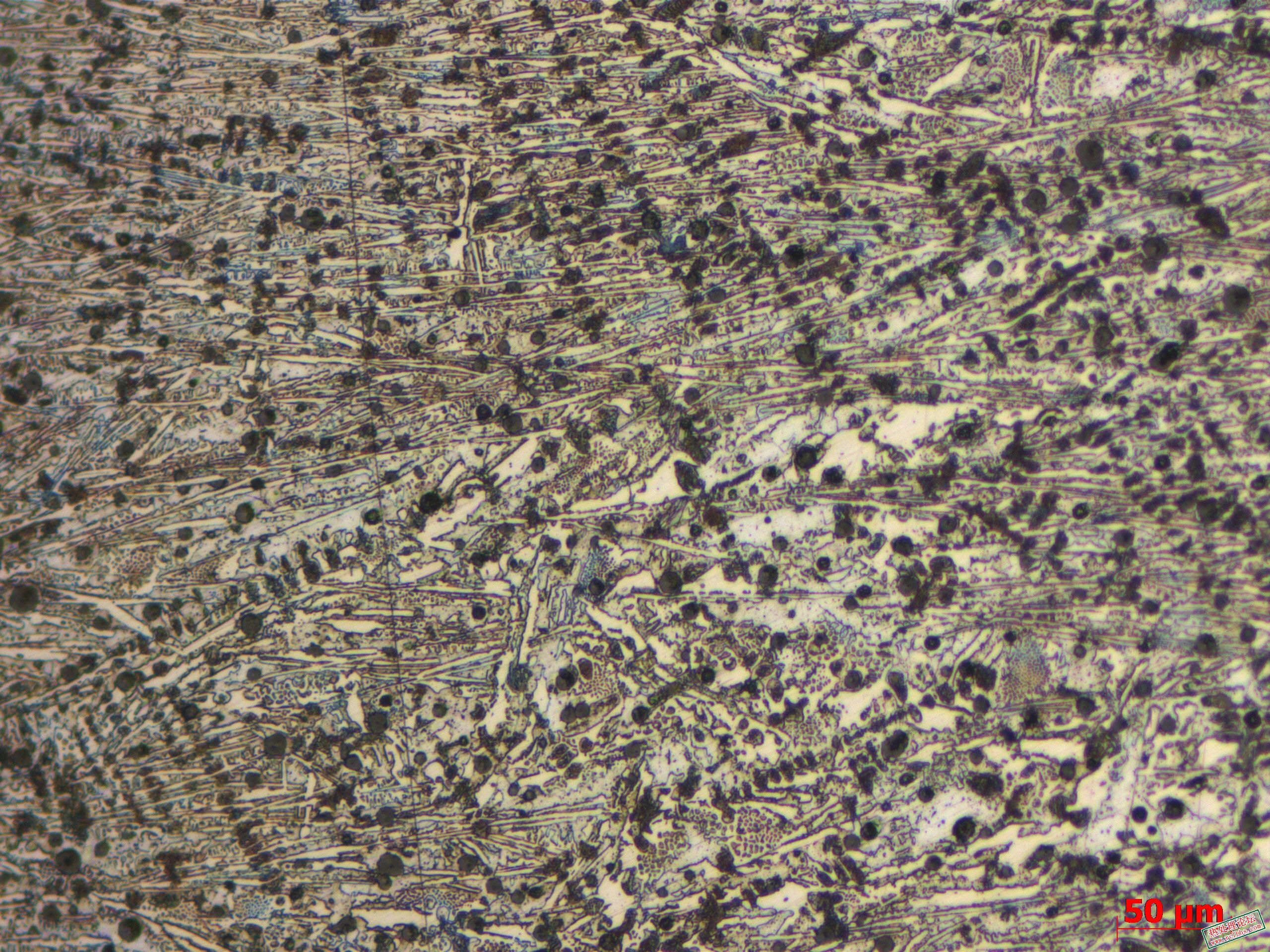

之所以提出这个疑问,是铸态下的渗碳体+珠光体的形貌与退火后的铁素体+珠光体形貌非常一致,这其中会不会是因为贫碳奥氏体形成的铁素体呢?
条状渗碳体+枝晶状珠光体
条状渗碳体+枝晶状珠光体
条状铁素体+残余枝晶状珠光体
条状铁素体+残余枝晶状珠光体

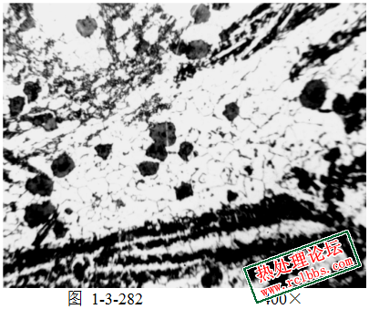

《金属材料金相图谱手册》中有相关描述:
组织说明:退火后在原渗碳体位置出现了呈方向性分布的珠光体。
根据电子探针测定,反白口区存在锰、磷、镁和稀土元素的富集,这些元素溶入奥氏体后,即使在Ar3~Ar1温度区间内以缓慢的速度冷却,也会在共析相比时形成珠光体。由于锰、磷、等元素的分布呈方向性,故珠光体的分布也呈方向性。
1-3-282
1-3-282
