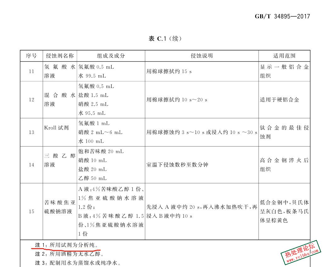

发表于 2024-3-15 14:33:10 | 显示全部楼层
这个标准里面规定了分析纯
GBT 34895-2017 热处理金相检验通则.pdf
1.5 MB, 下载次数: 6
签到天数: 325 天
发表于 2024-3-20 10:25:56 | 显示全部楼层
zhangyiqin 发表于 2023-10-25 08:34
纯硝酸(浓度74%左右)和纯酒精(分析醇99%)即可
是分析纯吧?不是分析醇吧?
