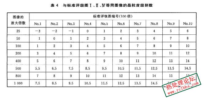

8 610   就 是  100倍下评出来 8级, 如果换成 50倍 也是同样大小 那就是 6级, 200倍  也是这么多晶粒 就是 10级,放大倍数差一倍,等级差两级

放大100倍,晶粒 级别
