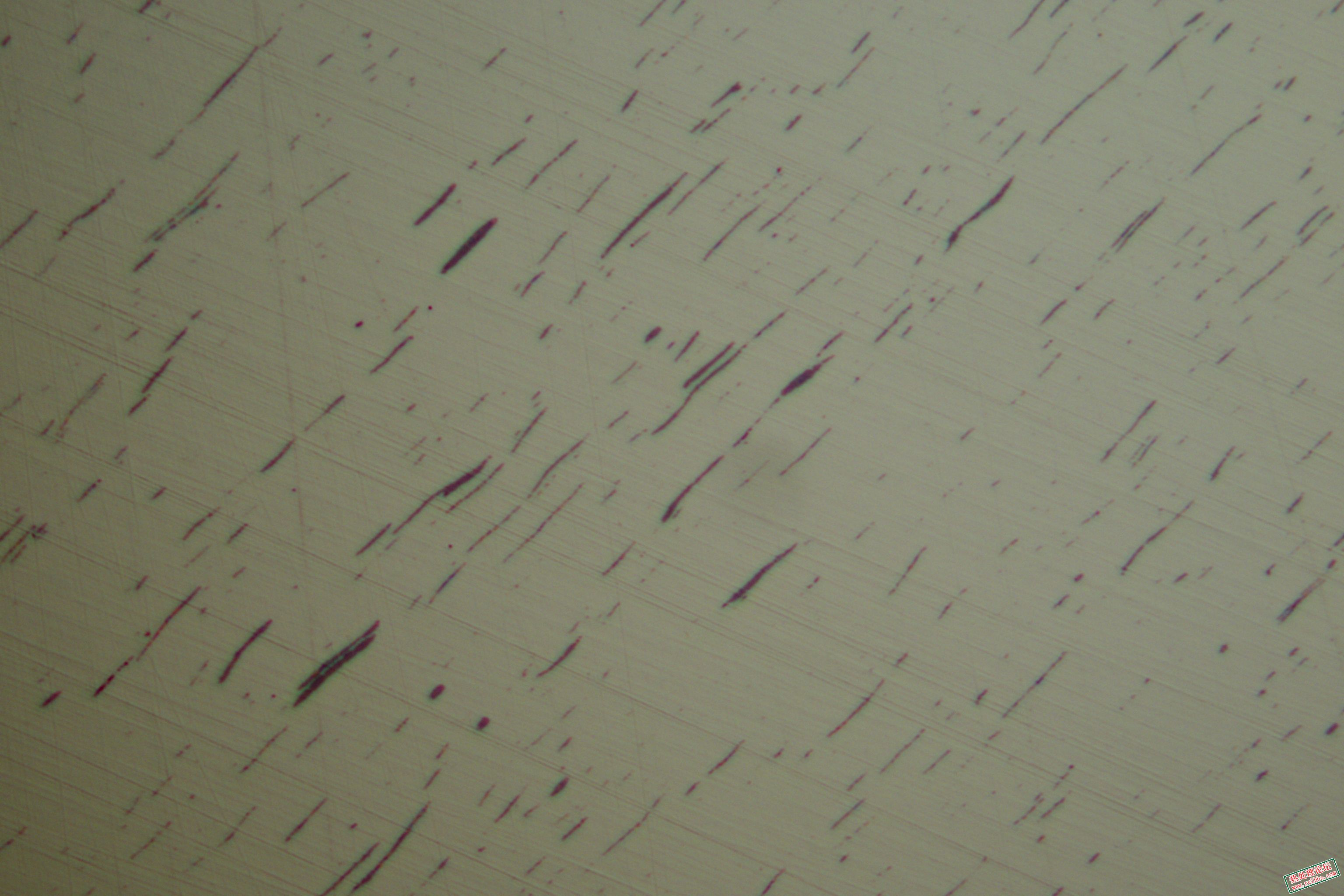

请问一下各位大佬们图中缺陷属于夹杂还是孔隙呀,08钢锻打工艺,500X(纵向),

是带S易切削钢材么?看起来像是非金属夹杂物

硫化物夹杂可能性比较大

是硫化物夹杂,最好测一下S有没有超差,这个夹杂物有点多.

两头圆润,是硫化物类夹杂物,谭柳分析仪看看硫含量吧

易切削钢可能性比较大

夹杂, 找电子探针分析一下。

看着像是夹杂物,我感觉

这样应该是超出国标要求了吧

易切削钢吧-------------
