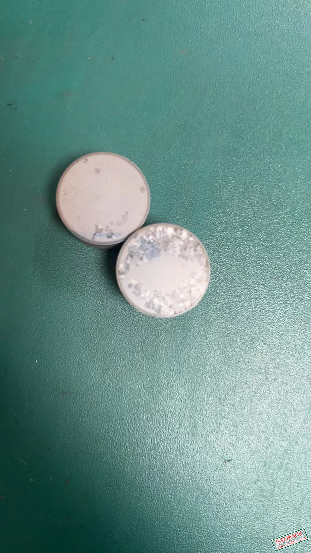

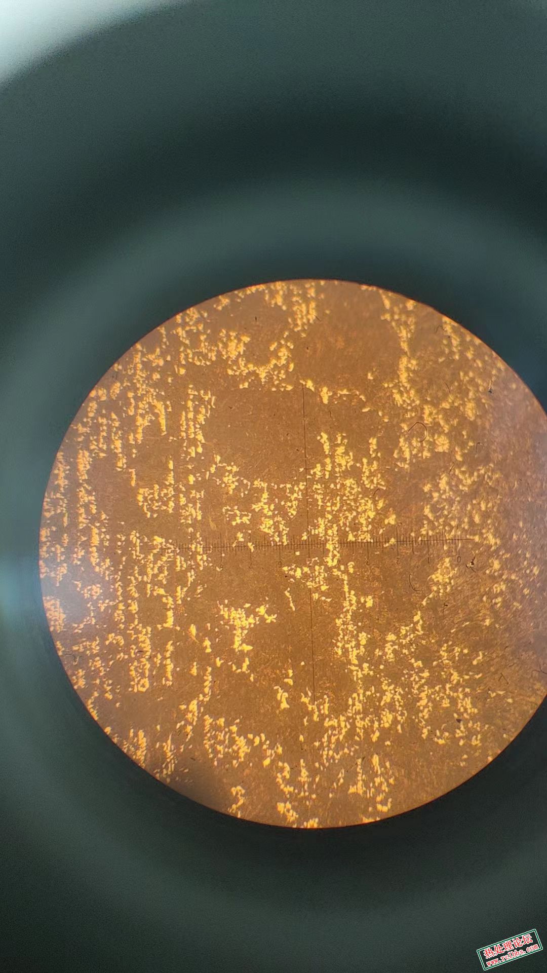

我们在日常长热处理渗碳加工中,经常会检测到混晶状态。主要是20CR材质。(20CR主要来源是热轧板,和冷镦料)这两种都是和下面说的同一个情况。
然而又很奇怪,这么多年下来,来料检测未发现混晶。正火回来检测也没有。但是当你做了渗碳淬火之后。偶尔检测的产品里面就有混晶。(备注:浅层深产品,渗碳温度在870左右,淬火在780-840之间都有用到)
理论上来讲,这个温度不高,就算高温 晶粒也只会长大,不会导致混晶。如果说是元素偏析,和魏氏组织遗传导致,那么正火和来料为什么没检测出来。非常的奇怪了。光谱,元素检测P 元素也不高在0.023左右。
希望大家都发表一下看法,这个问题困惑了很久
下面两张图,图1是840度淬火。图2是770淬火

发表于 2023-11-7 16:16:52 | 显示全部楼层
热处理胡工 发表于 2023-11-7 15:19
渗碳工艺进行奥氏体晶粒度的检验并未发现粗晶或者混晶的问题。推测是冷缴工艺导致奥氏体粗晶。因冷缴属于 ...
     确实是这么一个情况,我之前针对性的对冷挤压和锻造后序渗碳淬火混晶,以及正火各种影响做了一次研究。发现确实存在这个情况,但不是全部都有。有时候同样产品,规格差异,有的有混混晶,有的就没有。这个就涉及变形理论了。
    还有就是同样工艺,换了其它厂家混晶也可能会消除,这个和不同钢厂的阻止晶粒长大的元素(比如合金、氮化铝等等有关),只是这个只能碰运气,有时候根本不知道哪家钢厂最匹配。
   最好的解决办法还是把预处理做好,前期研究验证还可以做模拟渗碳晶粒验证。

发表于 2023-11-9 12:04:15 | 显示全部楼层
hnhxslr 发表于 2023-11-9 11:56
上道工序发生临界变形后,后续热处理会发生局部晶粒异常长大的倾向
大多数情况下,每个零件的形变基本上是一致的(一个模子锻出来的),如果有一个零件的某个部位在极限形变区,那所有的零件在这个部位也都处于极限形变区,那为什么发生混晶的不是全部零件?而只是其中的一小部分。

发表于 2023-11-6 11:39:35 | 显示全部楼层
钢材的原因吧,我这里45正火遇到过这种情况,偶尔有一批材料按正常工艺做出来就是混晶,换一批材料组织就正常了。

 楼主| 发表于 2023-11-7 09:45:44 | 显示全部楼层
hy0808hy 发表于 2023-11-6 11:39
钢材的原因吧,我这里45正火遇到过这种情况,偶尔有一批材料按正常工艺做出来就是混晶,换一批材料组织就正 ...
我也一直认为是原材料的问题,可以又一直拿不出很合理的逻辑来。没有数据做支撑

发表于 2023-11-7 12:40:28 | 显示全部楼层
  这个属于组织遗传,一般都发生在有变形工序的产品上面。
  来料检测的时候基本不会看的。
  正火检测没有可能是因为检测的产品正好没有,或者就是正火工艺做的不到位,没有让混晶发出来。

 楼主| 发表于 2023-11-7 15:19:04 | 显示全部楼层
  来料检测的时候基本不会看的。
  正火检测没 ...
渗碳工艺进行奥氏体晶粒度的检验并未发现粗晶或者混晶的问题。推测是冷缴工艺导致奥氏体粗晶。因冷缴属于冷加工.变形后基体内发生了畸变,位错密度大量增加。渗碳加热过程中,基体内大量的位错易触发奥氏体晶粒的长大乃至粗化”。经计算得知,原料冷缴成锚具夹片后,内孔的变形量最大,接近 80%,冷变形后内孔变形组织见图

签到天数: 613 天
发表于 2023-11-8 15:25:11 | 显示全部楼层
这个应当是涉及到晶粒异常长大的问题,要看你的温度多高和高温段多长时间,如果是热轧或控制的产品,建议你在采购原材料的时候,注明一下这个材料需要防止晶粒异常长大,在多少度条件下待多长时间;如果是冷变形产品,应注意应力状态对晶粒恢复过程中的影响,也就是注意应力释放的问题

发表于 2023-11-9 11:56:33 | 显示全部楼层

发表于 2023-11-9 13:41:01 | 显示全部楼层
suda 发表于 2023-11-9 12:04
大多数情况下,每个零件的形变基本上是一致的(一个模子锻出来的),如果有一个零件的某个部位在极限形变 ...
其实异常长大并不是都长大而是有的部分长大有的部位压根就不大

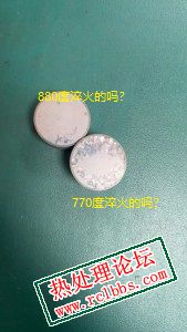

签到天数: 293 天
发表于 2024-3-12 16:12:06 | 显示全部楼层
通过你这个图片和结合你的描述是否出现这种组织粗大跟淬火油温度有关系?
