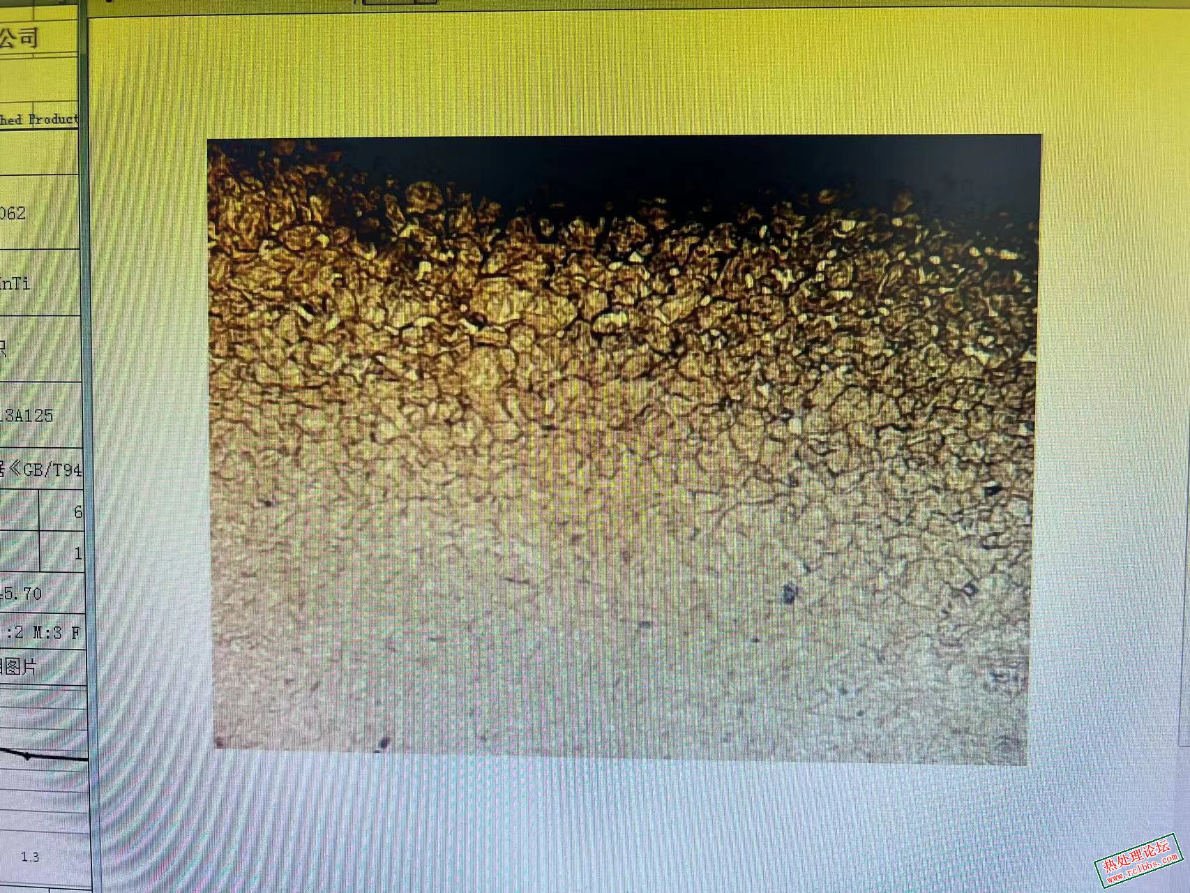

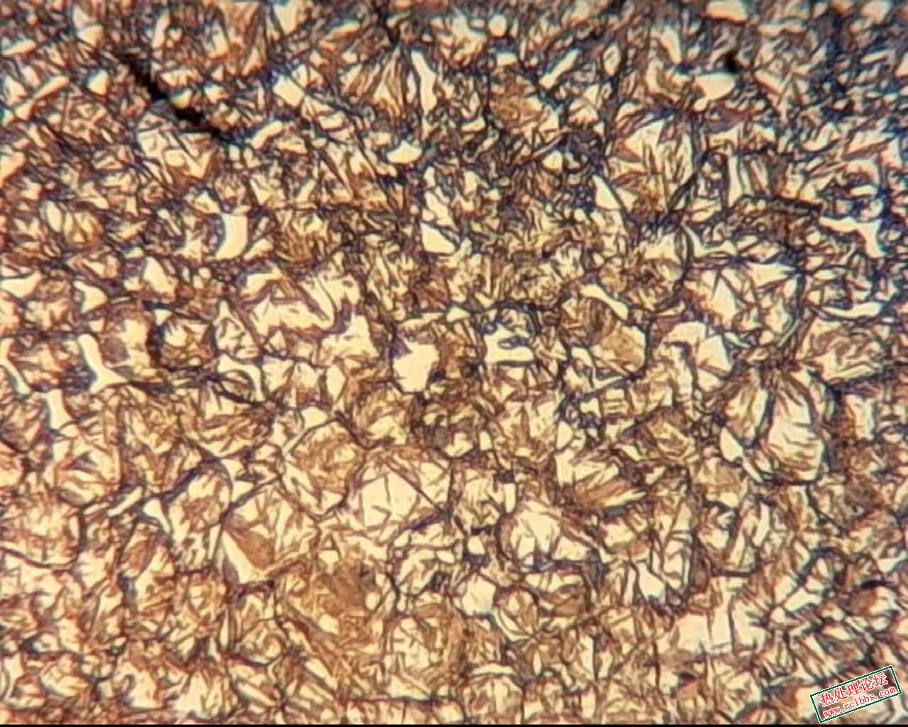

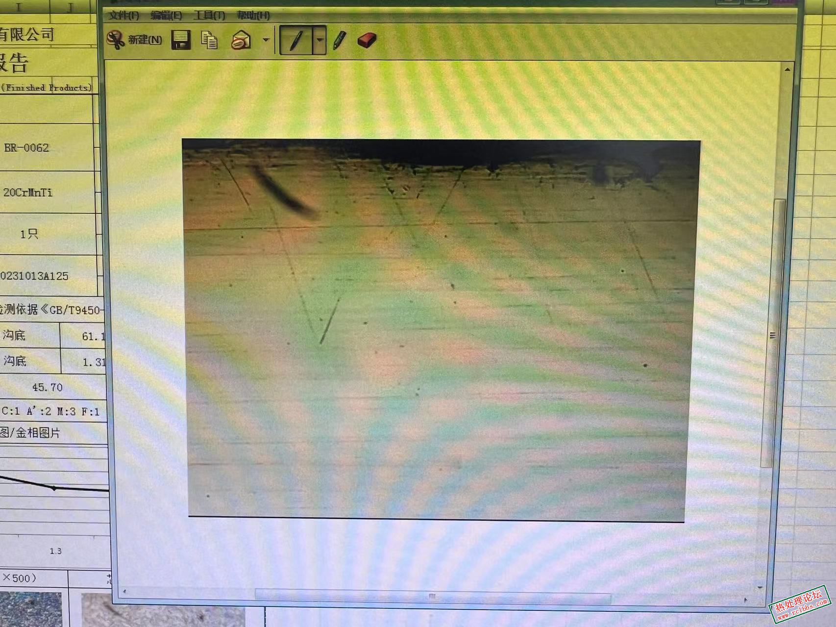

产品材料是20CrMnTiH材料的,工艺渗碳淬火,产品腐蚀一开始感觉是不是晶间氧化了,抛光态然而并没有,后面新切样块发现在晶界处存在沿晶碳化物,那我就在想这个是不是析出碳化物,又没有完全析出属于一种较细的网状碳化物,所以看着不是白色网状,大佬们帮忙看看吧!!

这个就是典型的碳化物消耗合金元素,然后晶界元素弱化,淬火的时候晶界淬透性造成的。主要原因还是碳化物,通过控碳,基本就能解决了。

你们的热处理工艺是渗碳后直接淬火还是渗碳后缓冷再次加热淬火?
签到天数: 301 天
 楼主| 发表于 2023-11-7 09:34:13 | 显示全部楼层
渗碳后降到820左右直接淬火,没有缓冷后再升温
签到天数: 587 天
发表于 2023-11-10 13:33:52 | 显示全部楼层
渗碳后降到淬火温度点淬火的同时,你的碳势也必须降到至少扩散的碳势点以下,不然会出现2楼所说的现象
