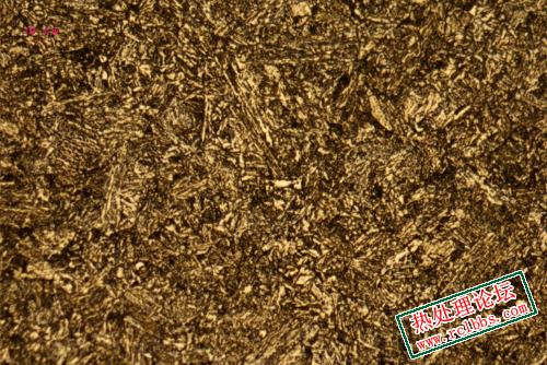

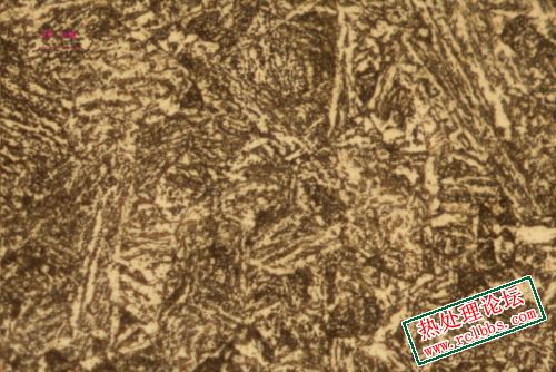

请问各位大佬下面的42CrMo锻件调质组织具体是什么组织?硬度大约是32HRC,这个是作为预热处理的,后面还有一个调质工艺。这个对后面的调质有没有太大的影响?第一张是200倍,第二张是500倍

锻造后的贝氏体基体组织。在组织不粗的情况,对后序影响不大。如果要求高,可以做等温正火或者退火处理。

发表于 2023-11-9 21:45:39 | 显示全部楼层
没搞明白楼主是几个意思,上面的照片是调质后组织吗?搞不明白为啥要进行两次调质。如果是要求高的话可以先进行一次正火处理,来细化晶粒,但是现在好多的热处理厂家都已经取消了正火处理,锻后直接调质就可以了。

 楼主| 发表于 2023-11-9 22:43:45 | 显示全部楼层
爱在旅途 发表于 2023-11-9 21:45
没搞明白楼主是几个意思,上面的照片是调质后组织吗?搞不明白为啥要进行两次调质。如果是要求高的话可以先 ...
第一次调质是作为预热处理的,主要是去应力及控制硬度,后面要加工,加工完再做一次调质

发表于 2023-11-12 22:02:49 | 显示全部楼层
第一道用正火不是更好么?节约成本

发表于 2023-11-13 09:19:37 | 显示全部楼层
戴工,锻造后的贝氏体基体组织,这个会遗传到调质后?还是什么意思?

发表于 2023-11-14 07:53:10 | 显示全部楼层
锻造的贝氏体是非平衡组织,有组织遗传性。太粗的贝氏体遗传到调质,会导致调质组织粗大。

签到天数: 430 天
发表于 2023-11-14 21:14:38 | 显示全部楼层
调质的加热过程是一个完全奥氏体化的过程,只要保温时间足够,就不会有什么组织遗传,个人觉得做两次调质真的没有必要,一次正火,去除应力,调整硬度,加工后再进行调质,保证一定的淬硬层深度是完全可以的。实际应用中,只要不是关键件,取消正火也是可以的

签到天数: 846 天
发表于 2023-11-17 14:02:17 | 显示全部楼层
前面预备热处理的调质只对机加工有影响,对于后面的调质处理的影响主要是看变形方面,热处理技术指标方面可以不讲究。

发表于 2023-12-10 08:31:12 来自手机 | 显示全部楼层
像是粒状贝氏体组织,正火状态吗
