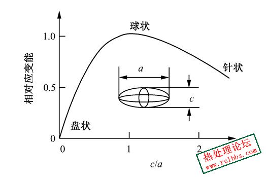

非共格界面条件下,比体积差应变能与新相几何形状之间的关系: 新相呈球状时应变能最大,圆盘(片)状最小,针(棒)状居中。
请问,为何“球状>针状>片状”?

是不是因为球状(因为空隙多)要占太多的空间,所以相变后最拥挤,所以应变能最大?
