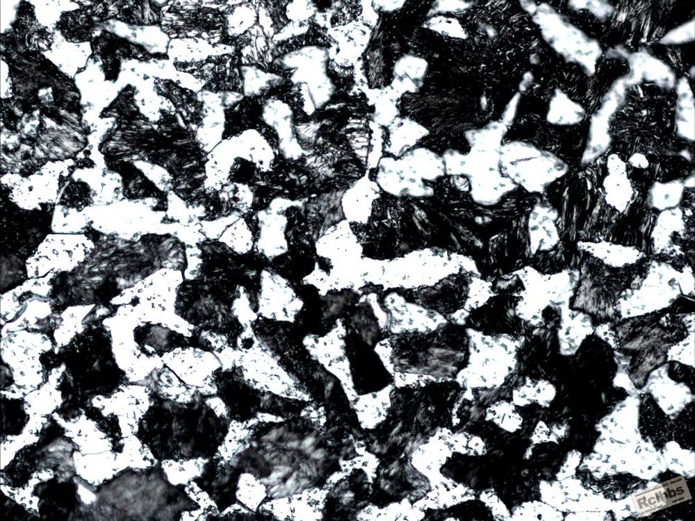

刚接触金相时间不长,菜鸟中的菜鸟,各位大虾帮看看,铁素体中的黑点是啥玩意

点状 贝氏体应该是
发表于 2010-4-27 11:02:08 | 显示全部楼层
能否说说热处理工艺情况,球状和点状珠光体。
发表于 2010-4-27 11:11:43 | 显示全部楼层
样没有制好吧?
组织是P+F
黑色的原点也是P。因组织是三维的,而我们只能看到二维的。所以!

发表于 2010-4-27 11:44:49 | 显示全部楼层
制样缺陷,腐蚀太深了。

发表于 2010-4-27 15:54:26 | 显示全部楼层
支持7#,建议重新抛光、腐蚀,
发表于 2010-4-27 16:07:57 | 显示全部楼层
我感觉腐蚀的较均匀,应该就是粒状P吧。
发表于 2010-4-27 19:48:37 | 显示全部楼层
球状P,试样还是做的不错的
发表于 2010-4-27 20:24:55 | 显示全部楼层
说一下图片中组织的硬度,
发表于 2010-4-27 21:03:23 | 显示全部楼层
个人觉得应该是腐蚀后未清洗干净留下的痕迹。清洗后及时用吹风机吹干应该会好一点。

发表于 2010-4-28 09:39:37 | 显示全部楼层
三次渗碳体
签到天数: 941 天
发表于 2010-4-28 18:07:04 | 显示全部楼层
珠光体+铁素体,相当于45钢正火组织。
先共析铁素体中会出现三次渗碳体?会出现粒贝?会出现球状珠光体?
我也赞同12楼的看法,酒精不干净、有水渍,也会产生这种现象。

发表于 2010-4-28 18:45:51 | 显示全部楼层
三次渗碳体析出
发表于 2010-4-30 22:03:50 | 显示全部楼层
三次渗碳体
发表于 2010-5-3 15:20:44 | 显示全部楼层
是脏东西,希望重新抛光

发表于 2010-5-3 19:57:19 | 显示全部楼层
正火组织,黑点为珠光体。回答完毕,系本人观点,正确与否,烦你自己判断。
