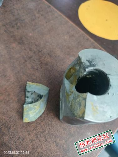

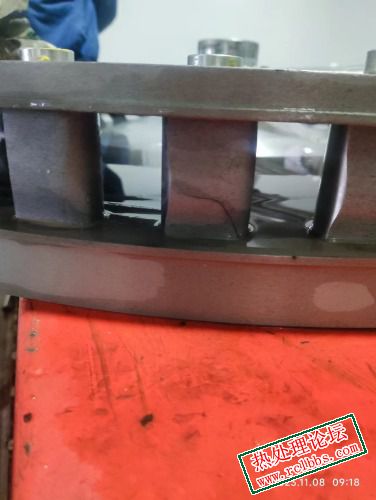

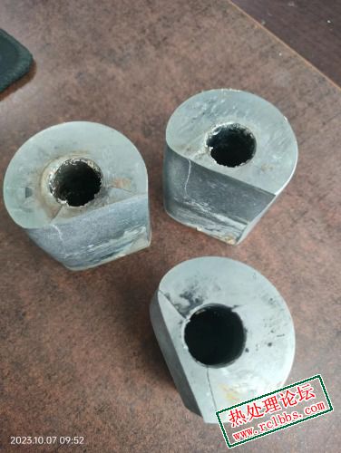

3cr13 真空淬火,850 保温,1050 淬火,180 回火,硬度 55 左右,使用过程开裂,请教一下为什么会开裂?

不知道你零件的实际有效尺寸,另外你的淬火冷却有几个压力,在确保回火硬度条件下低温回火温度适当提高点,在低温回火下你的回火时间必须足够长,不然组织转变不充分淬火应力也无法有效释放,要彻底分析原因看下金相组织就可以了

给的条件有限,无法准确判断具体原因
