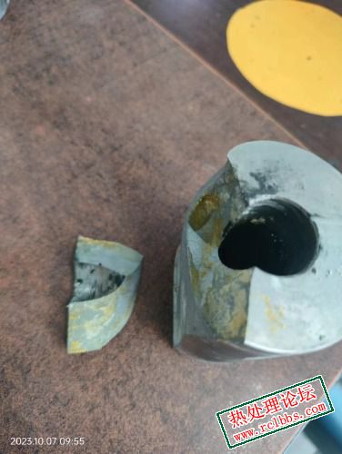

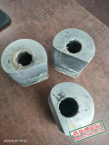

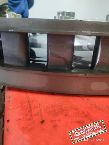

3cr13 真空淬火,850 保温,1050 淬火,180 回火,硬度 55 左右,使用过程开裂严重,请教一下是什么原因?

主要考虑图纸设计问题,尤其是过渡圆角设计

技术要求是什么?工件尺寸是?
签到天数: 1669 天
发表于 2023-11-10 08:17:51 | 显示全部楼层
很明显;
壁厚变化导致冷却速度不一致引起的开裂。
装料方式变更一下会好一点。

看看断口,从第一张图看不像是淬火断口哦.

开裂的地方是磨成那样的,本来是圆柱体
