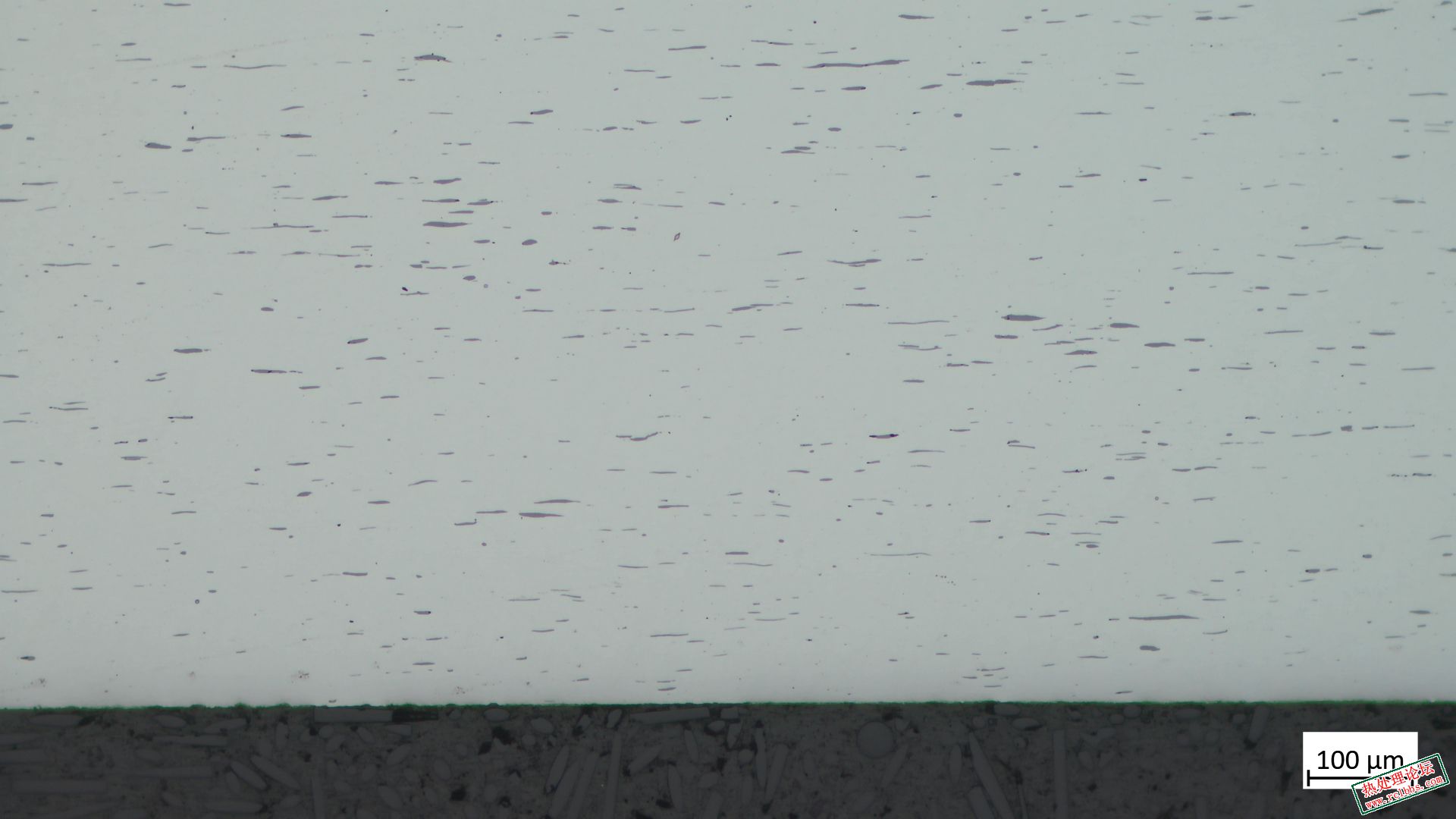

开始还以为抛光问题,后来抛光好几次都存在,是硫化物吗

你测一下成分,可能是易切削钢。
签到天数: 271 天
 楼主| 发表于 2023-11-10 09:03:41 | 显示全部楼层
dzkyx1314 发表于 2023-11-10 07:56
你测一下成分,可能是易切削钢。
是易切削钢,12L14.但是这个属于正常吗,做完热处理后

LAKERSHE 发表于 2023-11-10 10:27
正常!!!!!!!!!!!!
不会影响产品性能吗这么多夹杂物

相反,为了达到它的使用性能,方便切削,刻意添加了S元素;所以才这么多硫化物。不影响
但是现在已经做完热处理了,精加工也结束了,还有这么多硫化物,也不影响性能吗

易切削钢就是增加了夹杂物达到易切削的目的,所以热处理和它是没有关系的。这个从材料到成品都是这样子的。

是非金属夹杂物,请问相机是多大像素的?

你这个是纵向取样的吗,我们采购的的12L14不是这样的,你的好多

是硫化物 形态分布还可以的。 一般易切削钢s%在0,3-0.4

易切屑钢就是含S量高啊

增加硫含量就是为了易切削

是硫化物,热处理后差不多
