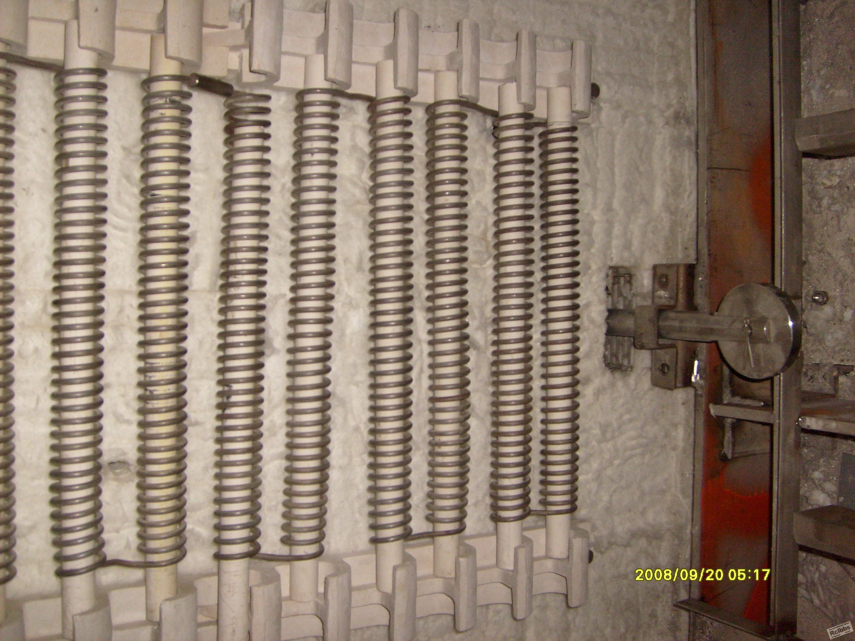

关于双推盘炉预氧化炉内部的小图几张,

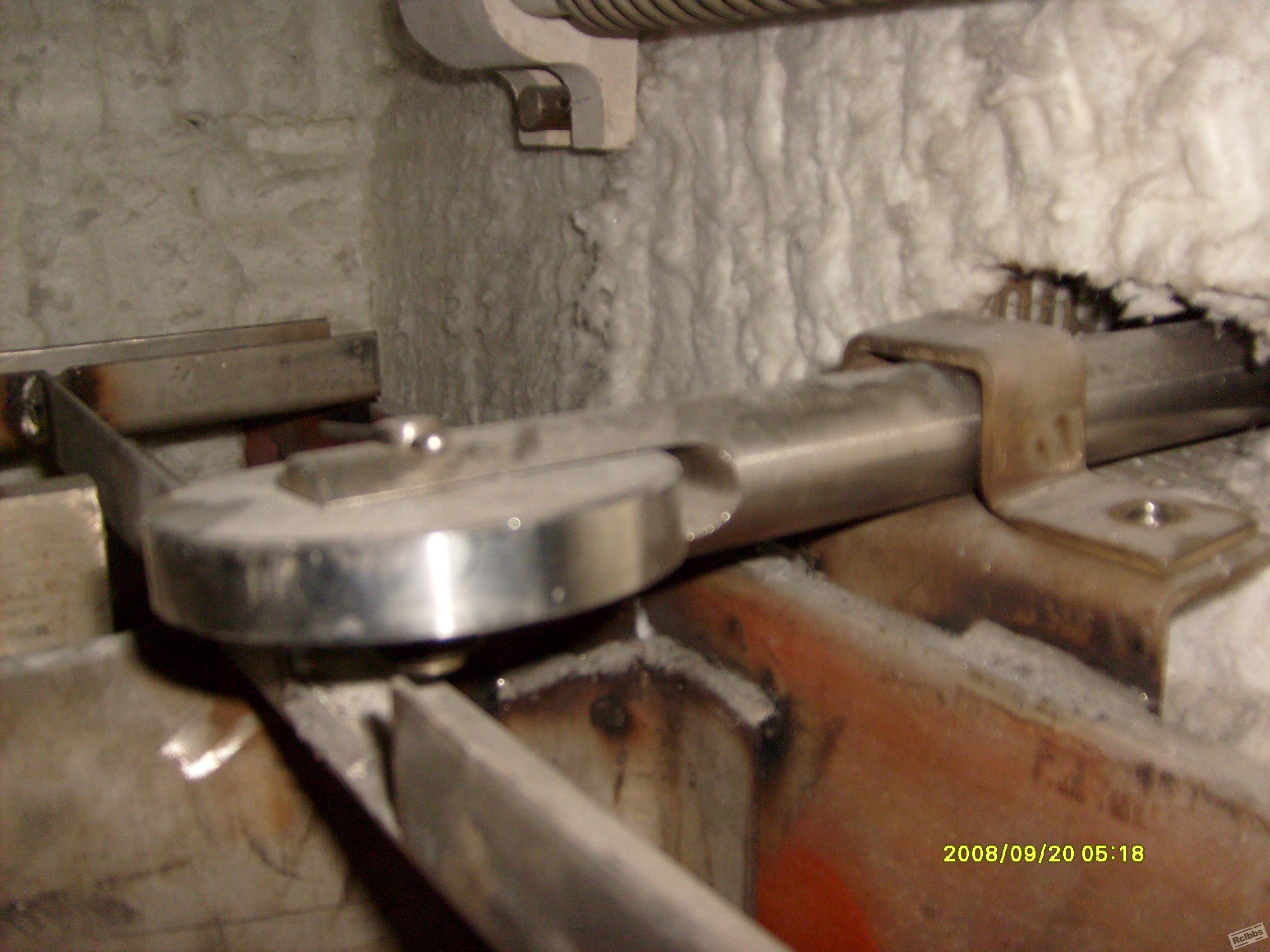

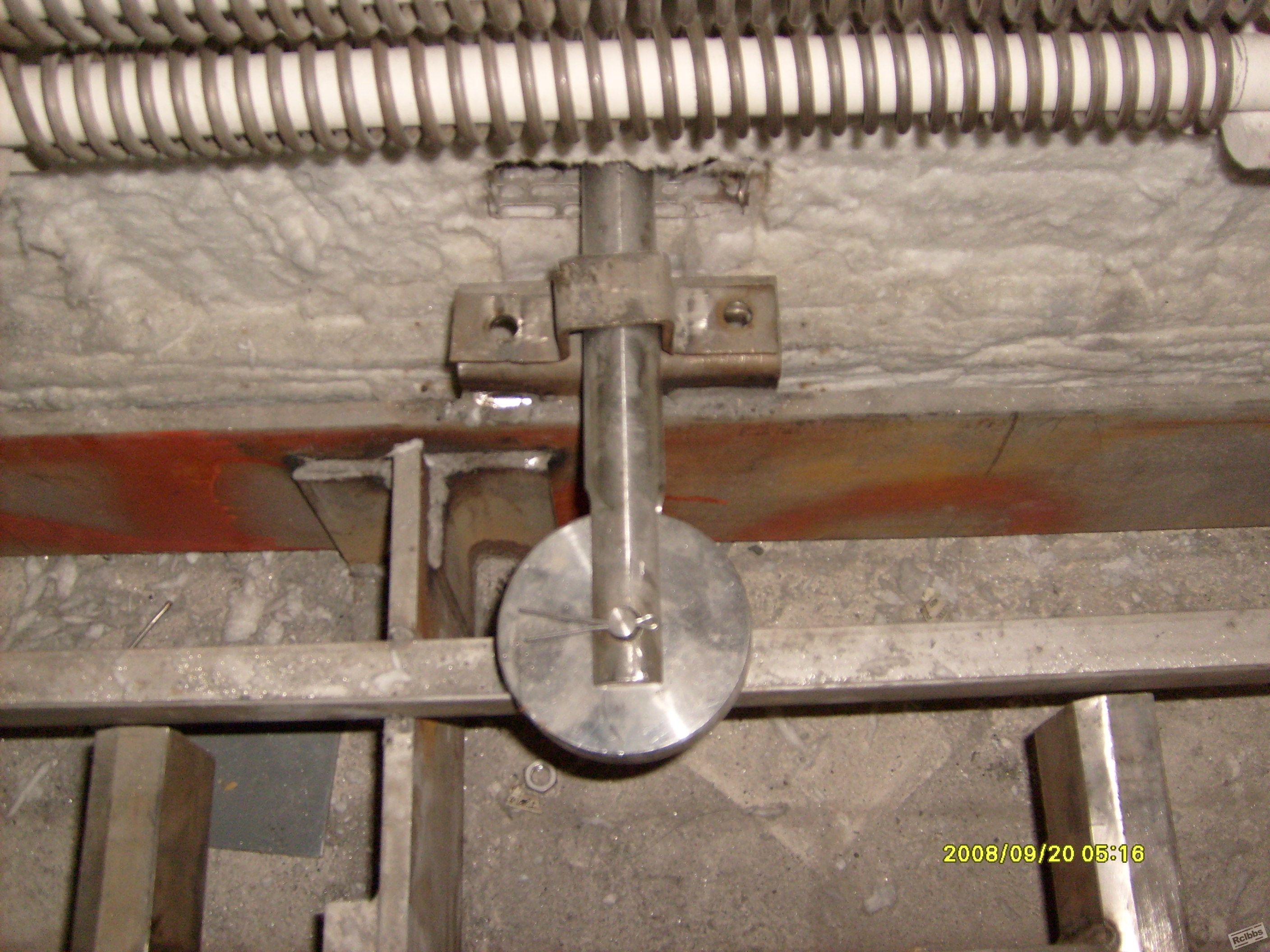

谁做的,后限位的轮怎么还歪着呢,装配质量不过关!

后限位检测的轮底座需要更改,要不升温就出问题

预氧化炉一般有循环风扇吧!这里边怎看不见导风马弗呢?

    同意,感知很关键,直接影响到连续正常运转,建议改造;
