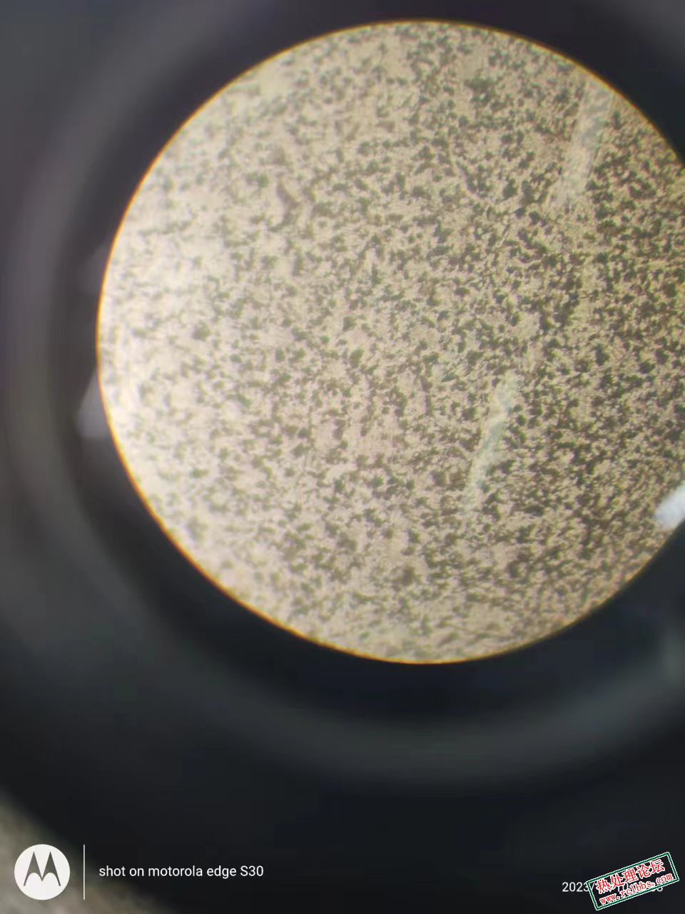

各位大佬帮忙看看组织是什么组织呢
签到天数: 622 天
 楼主| 发表于 2023-11-11 17:13:14 | 显示全部楼层

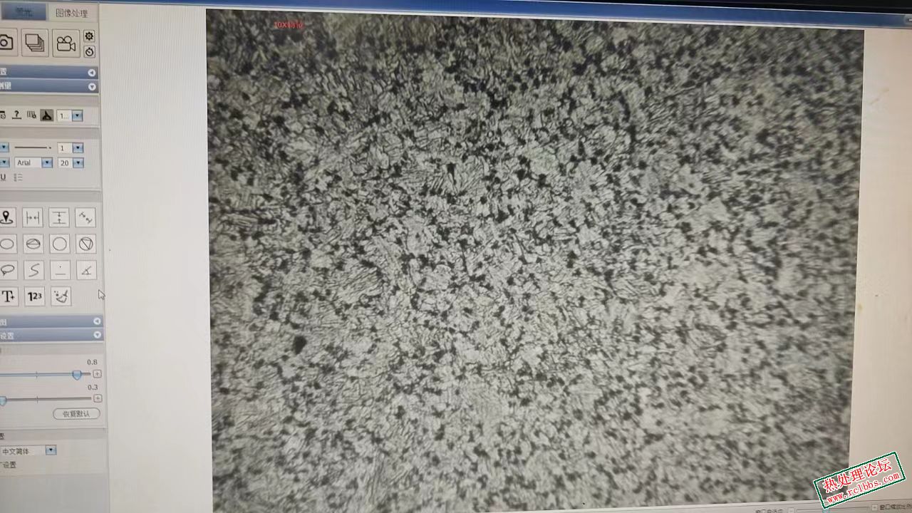

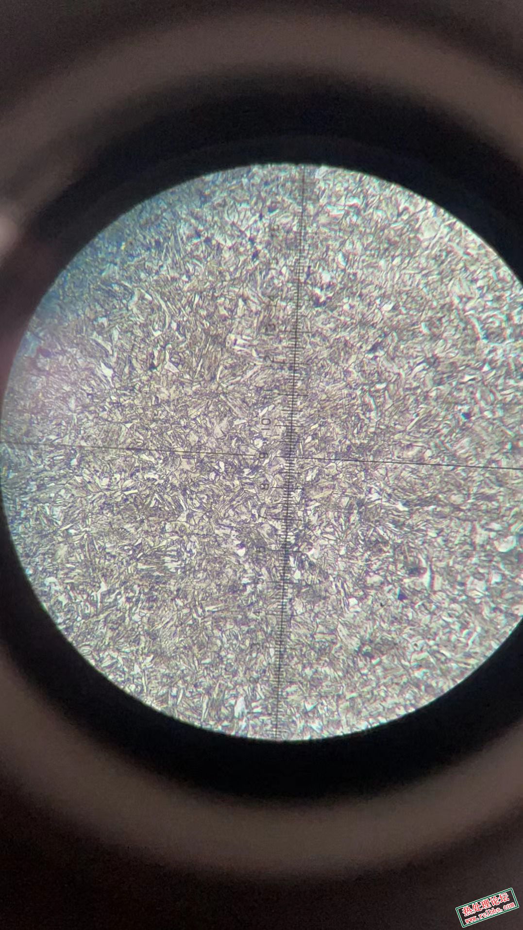

图片1 我个人认为铁素体、条状贝氏体、还有屈氏体
图片2铁素体和珠光体加屈氏体
图片3和图片1差不多

发表于 2023-11-16 21:53:03 | 显示全部楼层
图片2铁素体和珠光体加屈氏体
图片3和图片1差不多
同意。。。。。。。。。

发表于 2023-11-17 10:36:58 | 显示全部楼层
图片2铁素体和珠光体加屈氏体
图片3和图片1差不多
圈示,标识一下更好。 正火后的珠光体类型组织

发表于 2023-11-30 15:22:45 | 显示全部楼层
用的什么正火工艺,是不是出炉温度低了些?

渗碳淬火工艺 870淬火的 渗碳温度920

啥材质啊,又不是用的亚温淬火。870淬火芯部这个样子。产品大概尺寸多少,另外你元素检测一下。如果产品不大,就是你材料元素偏低

20CrMo材质 材料不厚的 最多7个毫米,元素检测了 没问题

出炉过程也无异常? 你这说的我就懵了。谁来也给你讲不出123来

存在最细珠光体,一种等温产物
