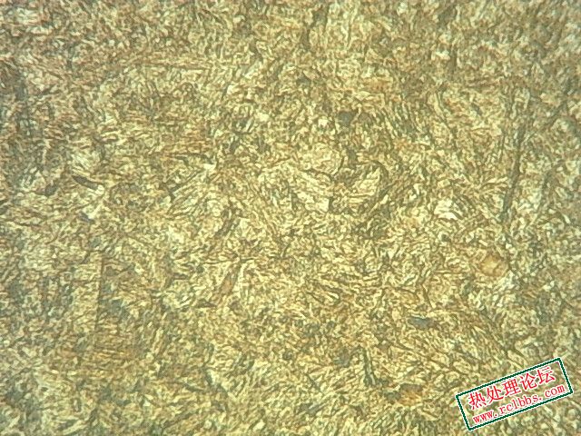

表面渗碳淬火金相能达到几级

 楼主| 发表于 2023-11-17 11:01:34 | 显示全部楼层
18767670086 发表于 2023-11-14 09:05
是淬火温度高了导致的还是原材料问题导致的
渗碳厂家说是原材料导致的,我们没预先处理正火这道工序
回复 1 0

发表于 2023-11-11 20:20:11 | 显示全部楼层
这个图片马氏体大约4-5级。
签到天数: 1056 天
发表于 2023-11-13 08:09:07 来自手机 | 显示全部楼层
针比较粗,应该是4~5级
签到天数: 616 天
发表于 2023-11-13 11:31:34 | 显示全部楼层
局部位置针长 6级都有了
签到天数: 206 天
 楼主| 发表于 2023-11-14 09:05:19 | 显示全部楼层
zhou1556 发表于 2023-11-13 11:31
局部位置针长 6级都有了
签到天数: 778 天
发表于 2023-11-14 09:26:14 | 显示全部楼层
材料牌号 淬火温度等相关信息一个都没提供啊
签到天数: 616 天
发表于 2023-11-14 15:34:14 | 显示全部楼层
局部位置马氏体针长或者少量针长一般来讲都是原材料问题,针长比例很大的时候我个人就判定为热处理的问题,不知道其他师傅怎么判定这个的  反正我就这么判定
签到天数: 301 天
发表于 2023-11-15 10:18:12 | 显示全部楼层
热前导致,材料抽查下
签到天数: 132 天
发表于 2023-11-15 11:18:49 | 显示全部楼层
马氏体残奥常规检验在4级
签到天数: 135 天
发表于 2023-11-15 20:07:23 | 显示全部楼层
保守来看   马氏体5级
签到天数: 90 天
发表于 2023-11-16 08:40:59 | 显示全部楼层
腐蚀看看晶粒度,从马氏体针看材料可能存在混晶
签到天数: 846 天
发表于 2023-11-17 10:11:48 | 显示全部楼层
没有比例,没有标尺,各位是怎么评判等级的?
签到天数: 846 天
发表于 2023-11-17 11:30:20 | 显示全部楼层
有道理!只要渗碳厂家的温度不是太高,时间不是特别长,那就是原始组织未正火细化晶粒造成。
签到天数: 846 天
发表于 2023-11-17 11:33:14 | 显示全部楼层
你可以调查一下渗碳厂家用过的工艺温度和时间啊。如果还存疑问,必要时让他们提供生产记录。
签到天数: 1226 天
发表于 2023-11-17 16:13:16 | 显示全部楼层
此帖唯一的正解。补充一点:对渗碳表面马氏体的评级还应该关注表面的碳浓度,几个常用的评级标准都是建立在表面碳浓度必须达到0.8~1.0%的基础上,实际生产中有不少零件渗碳后表面的碳浓度低于0.8%,组织是针M和板M的混合组织,那么用现有的几个标准对这类组织的评级,合不合适?听听您的高见。
