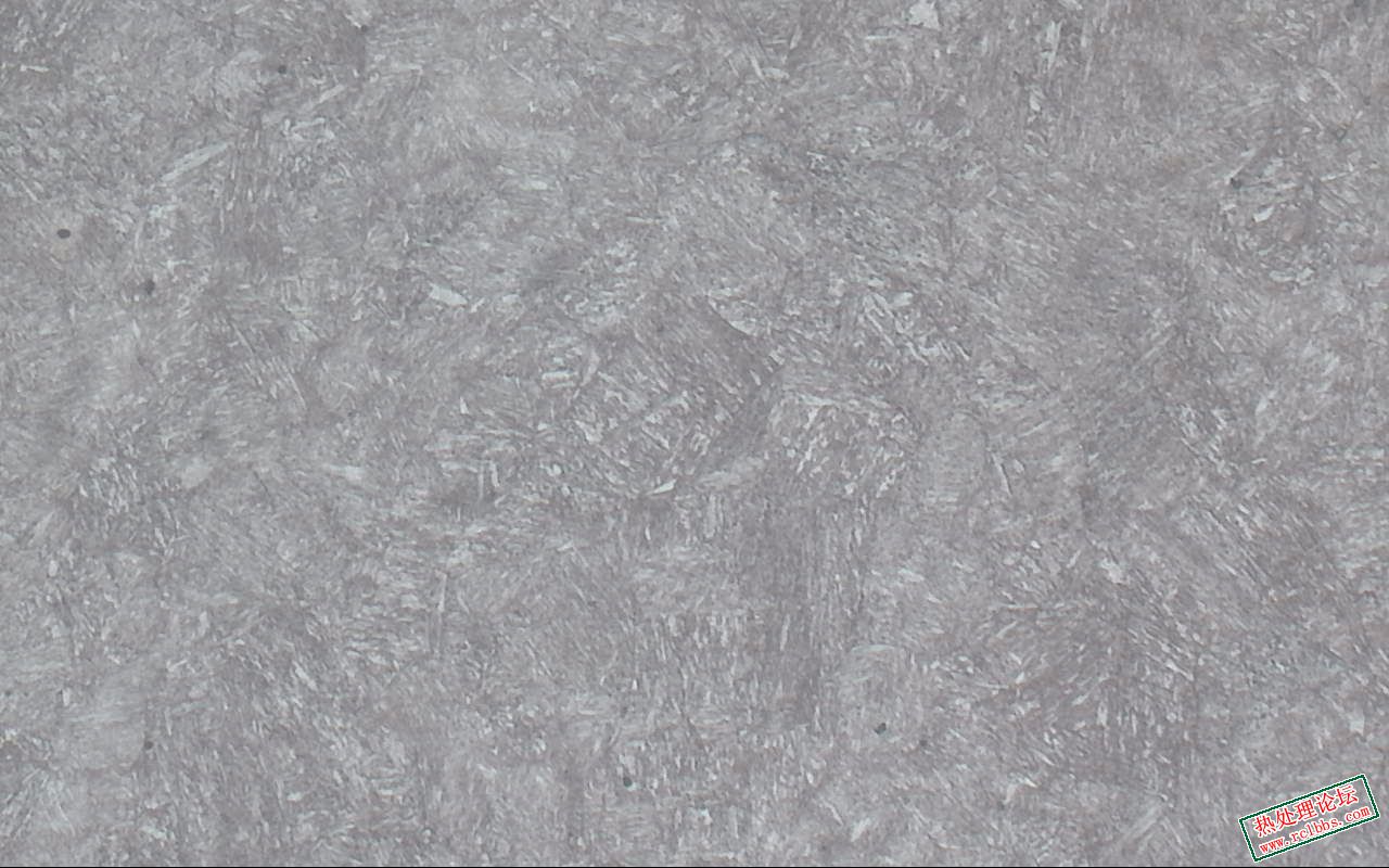

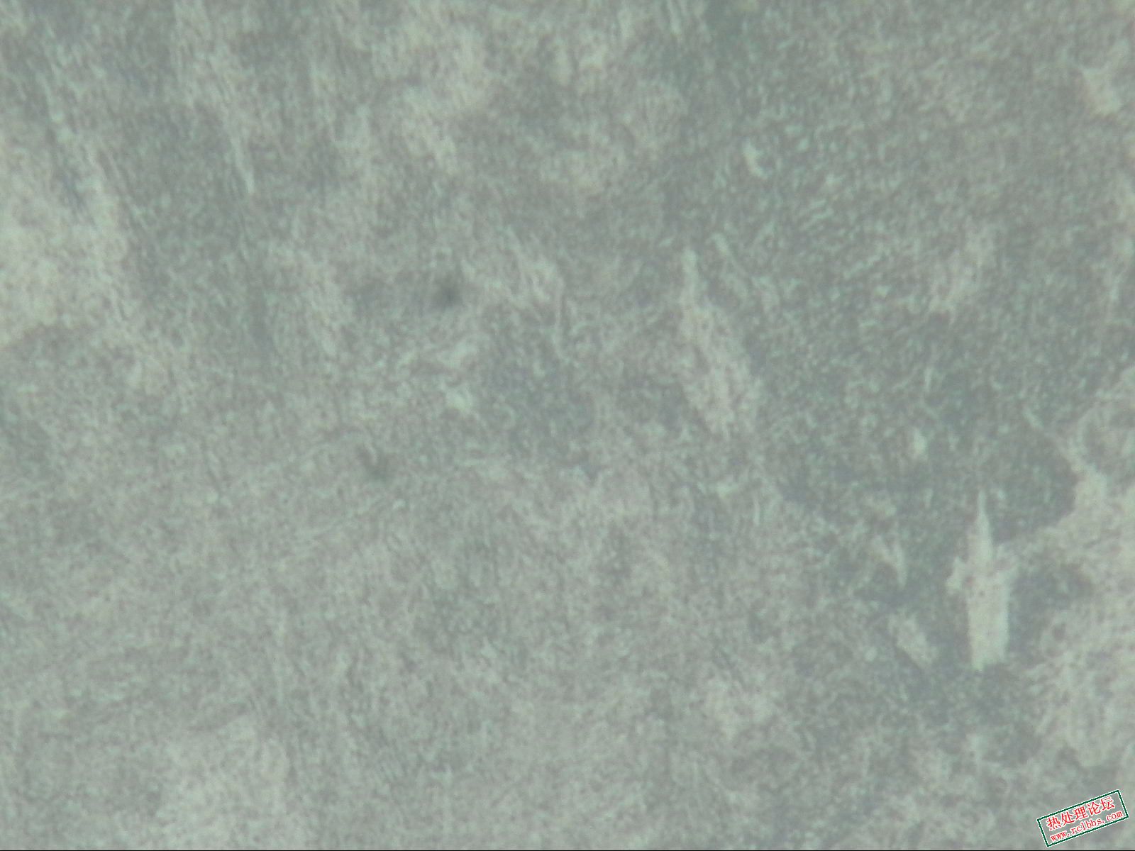

40MnB材料  锻造后高温回火,如果要评价等级的话能按索氏体等级评级么?

 楼主| 发表于 2023-11-17 08:12:58 | 显示全部楼层
applecom7758521 发表于 2023-11-16 21:55
预热调质,组织粗的很,冲击没有问题吧?
没有做,如果评级的话能评多少级?如果组织粗的话是不是说明锻造淬火前的加热温度高了?

锻造后淬火了?淬火温度是多少?淬火前最好要正火处理一下。

完成可以按照回火索氏体评级,但是这个评级意义已经不大了,组织已经粗的不能再粗,实用使用性能大大降低,完全没有用了。锻后余温淬火也需要控制终锻温度才有实现的价值,这么随便淬火那肯定是不行的。

锻造预热淬火比正常调质组织就是差很多的,按照调质组织评价没有意义的,只要是使用没问题即可

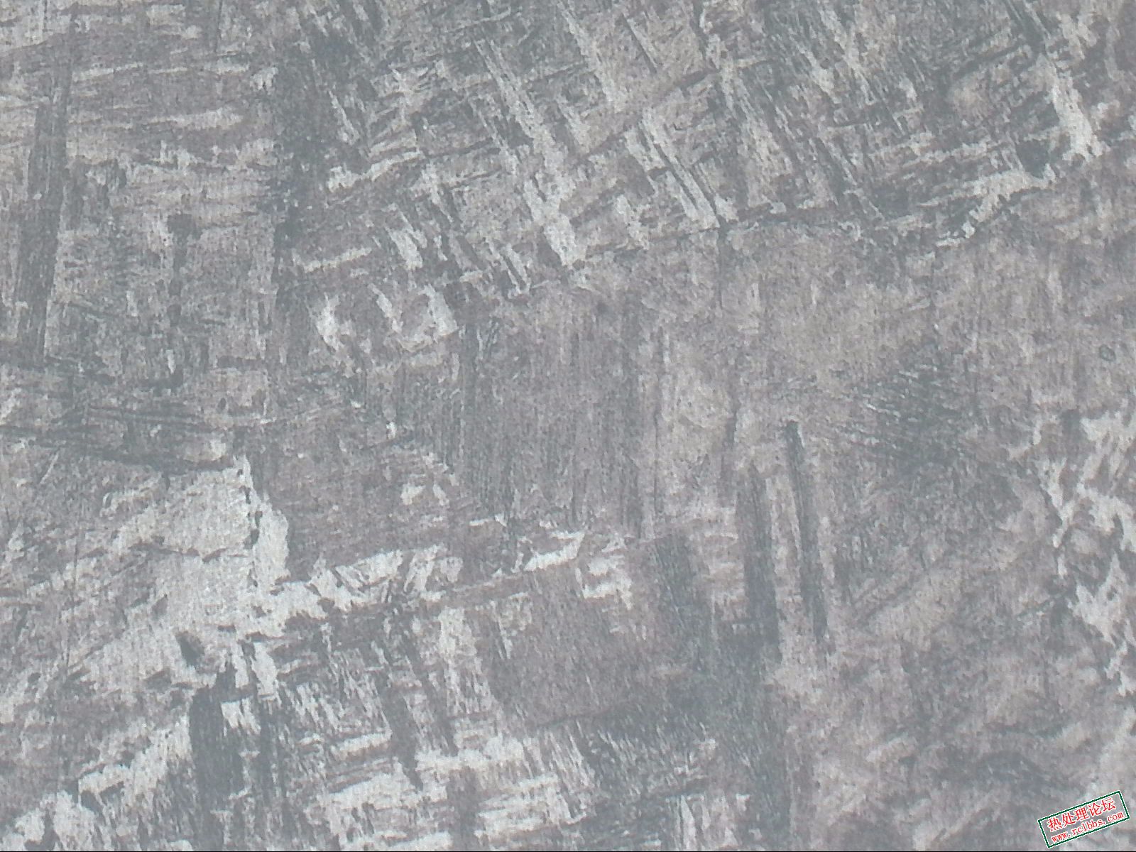

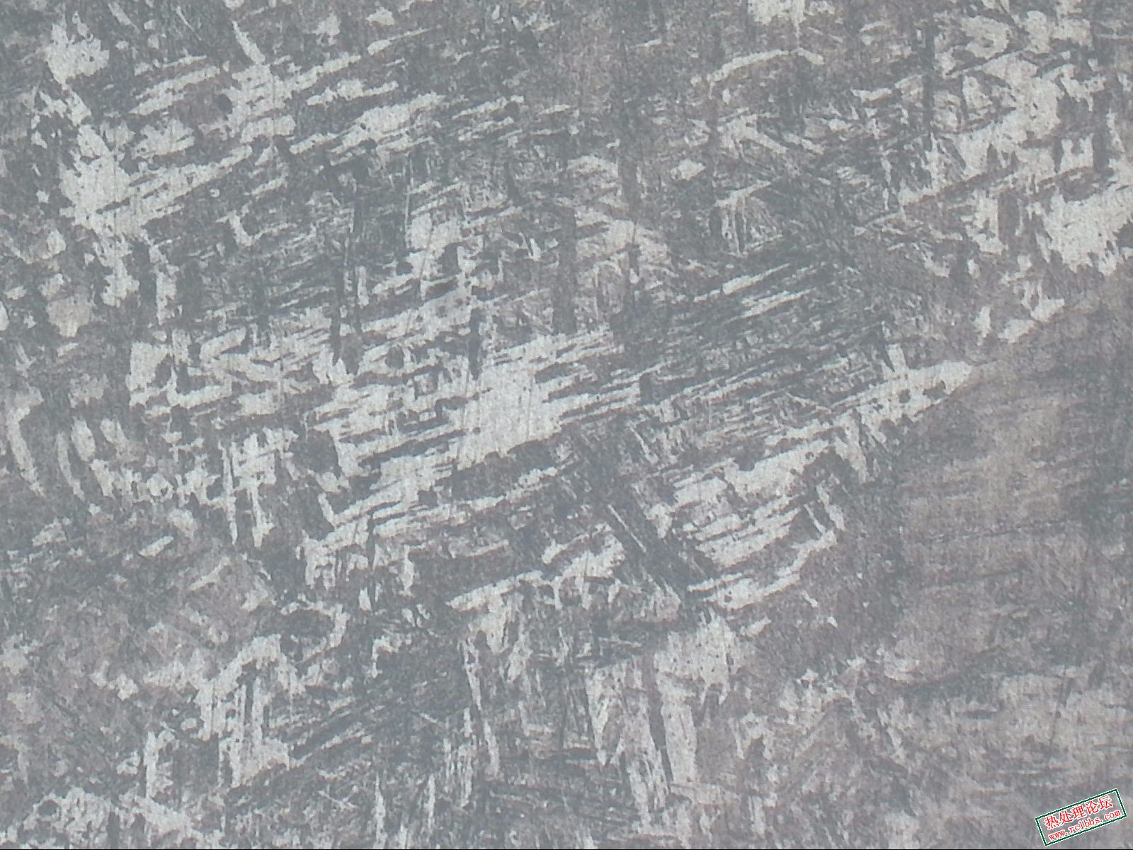

 楼主| 发表于 2023-11-19 07:35:42 | 显示全部楼层
请教一下,这个是我另外一个式样,如果评级的话能评级吗?

不好意思,资质有限,我只记得正常调质的工件才有评级标准,这种余热淬火的貌似不合适这种评级标准的,所以评级没有意义的?

可以类比于过热温度淬火。虽然实际的淬火温度可能并没有过热,可是却从过热温度过来的,然后没有进行任何处理,直接淬了。

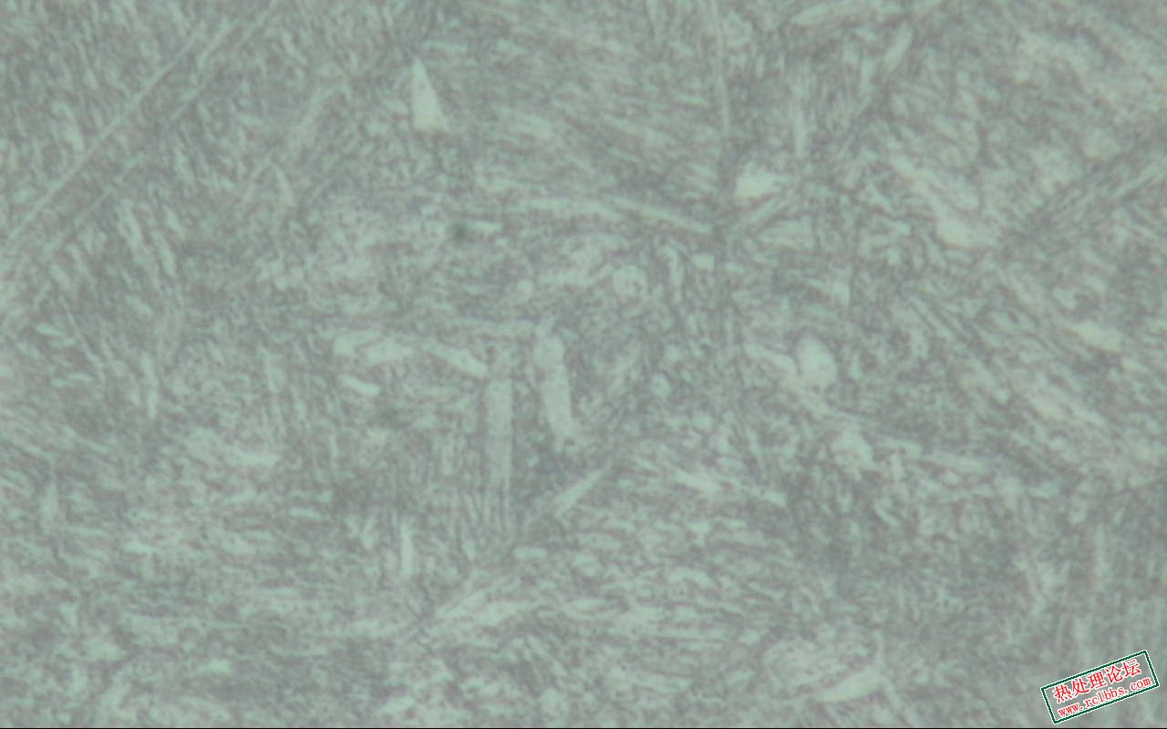

发表于 2023-11-20 19:21:15 | 显示全部楼层
晶粒比较粗大,考虑零件的大小情况是不是回火时间不充分或回火温度较低,粗大的板条马氏体形态依然清晰可见,如果硬度允许的情况下是不是可以调整回火温度和回火保温时间。
