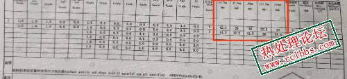

请教一下各位大佬,下面的淬透性的数值是什么意思?看起来不像是上限和下限,也不像平均值,该怎么理解?

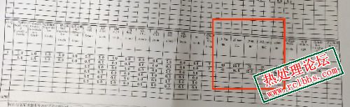

好像看不清,再发一个看看

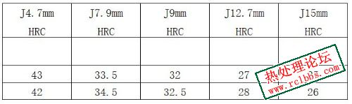

自己用excel打印了一个

xqiuox 发表于 2023-11-17 08:19
自己用excel打印了一个
在J4.7mm位置的硬度值是42-43HRC,在J7.9mm位置的硬度值是33.5-34.5HRC,后面类同。
签到天数: 1080 天
 楼主| 发表于 2023-11-17 11:06:37 来自手机 | 显示全部楼层
感谢汪工指点。我有点不明白的是这个数据是不是厂家自己测量的两个数据?为什么有些大的数字在第一行,有的大的数字又在第二行,如果都统一大的在同一行还好理解一点。
签到天数: 894 天
发表于 2023-11-17 11:18:22 | 显示全部楼层
xqiuox 发表于 2023-11-17 11:06
感谢汪工指点。我有点不明白的是这个数据是不是厂家自己测量的两个数据?为什么有些大的数字在第一行,有 ...
你的理解是对的。淬透性带不可能这么窄,不会是标准,但只检测2次,有可能就是这么个结果。
签到天数: 924 天
发表于 2023-11-18 08:59:04 | 显示全部楼层
淬火后不同位置的硬度而已,深度是一样的两个硬度测试点,你完全可以把这两个数取平均值作为参考数值
签到天数: 880 天
发表于 2023-11-18 09:45:16 | 显示全部楼层
这两行应该是两炉的端淬试验结果。某一炉是一个端淬试样两个平行平面相同位置的硬度平均值,再数值修约,端淬硬度值都是修约到.0HRC或.5HRC。俩平面很关键,方向不能错,要不两个值偏差会相对较大。
签到天数: 256 天
发表于 2023-11-18 11:12:38 | 显示全部楼层
末端淬透性实验得到的不同位置的硬度值
签到天数: 433 天
发表于 2023-11-20 19:24:19 | 显示全部楼层
末端淬透性实验得到的距离末端位置的硬度值,可以根据此数据调整调质工艺
签到天数: 743 天
发表于 2023-11-22 13:22:16 | 显示全部楼层
发的这个图片也好或者表格也好,应该是钢厂或者机加工厂给的质保书末端淬透性值,如果是要求范围值的话,国内做的比较好的窄淬透带也得4HRC,达不到你表格的水平,所以这个表里的数据应该是同一批次钢材(或机加工)的检测数值。如是钢材的话应该是20CrMnTiH之类的,但钢厂一般会按照国标的进行测量,即出具:J1.5 J3 J5 J7 J9 J11 J13 J15 J20 J25 30等点的检测值(J9和J15点),除非单独按协议要求的。
签到天数: 672 天
发表于 2023-11-23 16:11:09 | 显示全部楼层
淬透性用硬度表示,是检验的相隔180°的两条线,是两组数据
签到天数: 286 天
发表于 2023-11-23 16:52:07 | 显示全部楼层
端淬是取2个样,你看到的是两个样的结果
