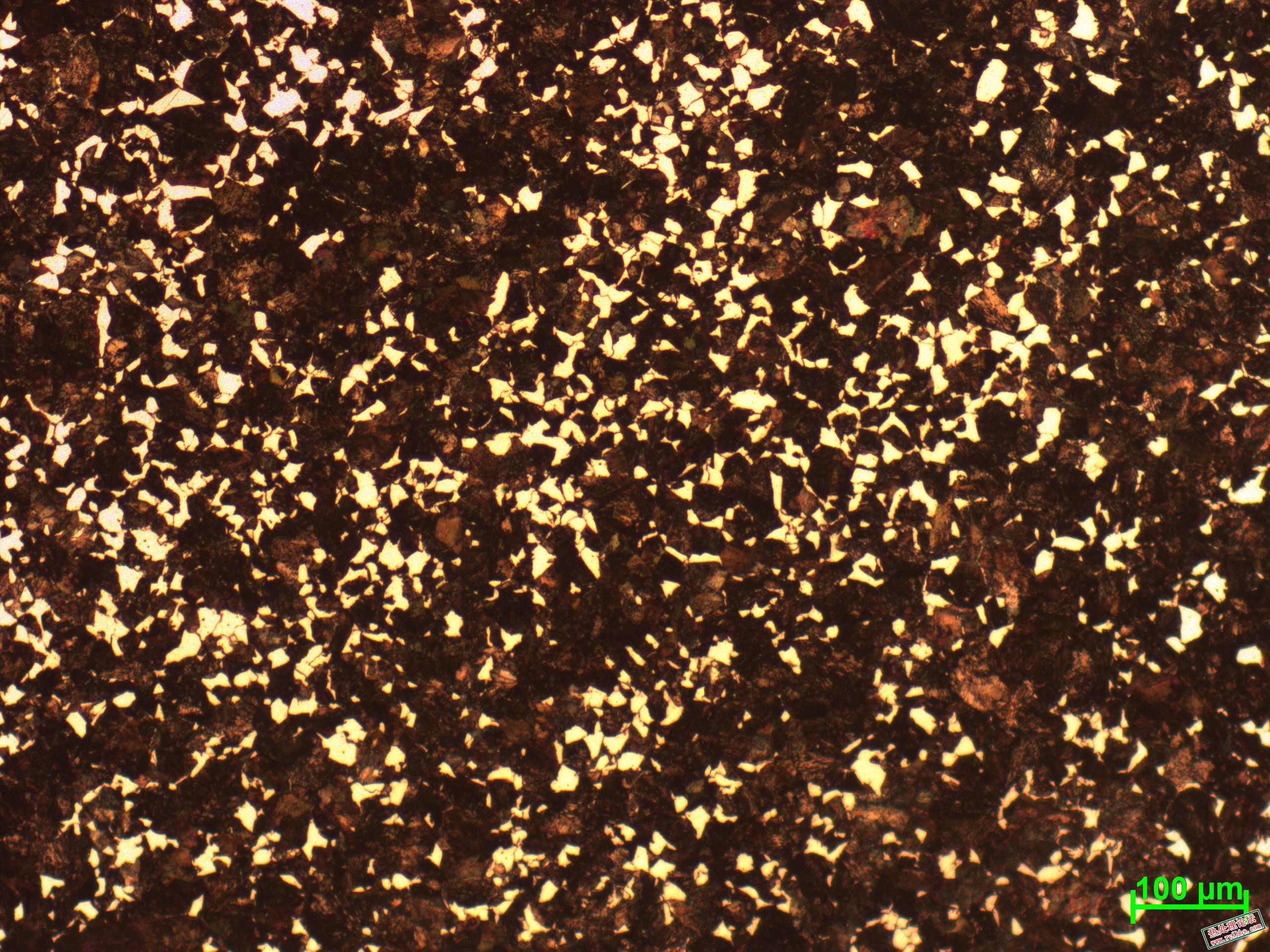

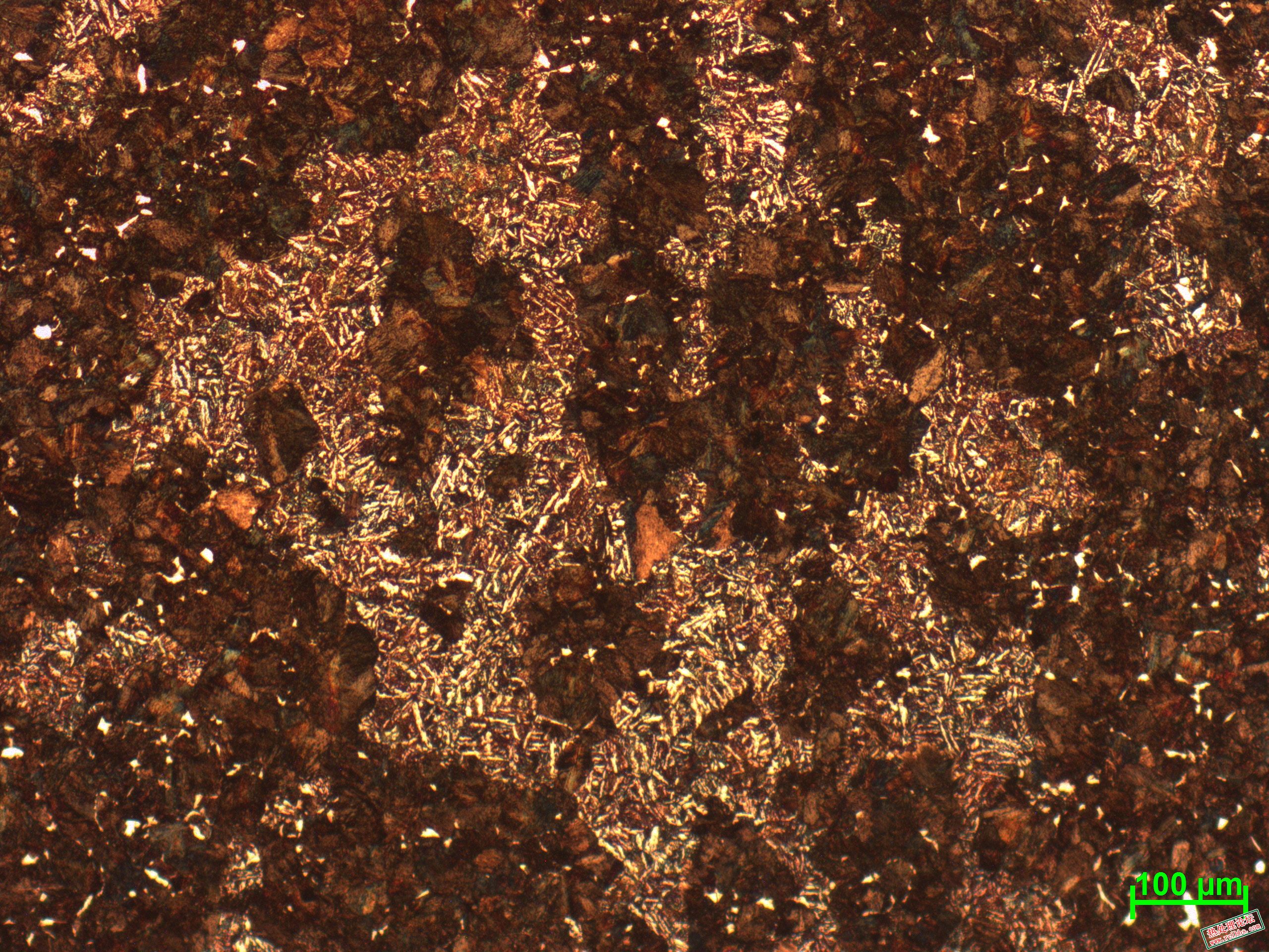

  42CrMo锻件,直径92mm,内孔40mm,厚度50,热锻温度1150-1200℃,锻后在框子里空冷,发现组织异常,请大家帮忙分析一下组织和造成可能的原因。在同一表面,圆形的两个相对位置取得的样,异常的硬度34HRC, 正常的硬度约180HV.

锻后控冷要做好保温,做保温箱是可行的,而你所展示的金相很明显一侧冷速过快出现贝氏体组织,而另一侧是正常的铁素体和珠光体;
还有一种可能也会出现此类问题,材料存在比较严重的成份偏析。

很可能是材料成份不均匀造成的哦。

我分析是可能热锻过程中局部有较多的水淋到,相当于淬火,冷缓慢冷却导致的贝氏体+铁素体+珠光体组织

有马氏体贝氏体组织,说明冷速快了;一侧冷速快一侧冷速慢,根据传热学原理,冷速快的部位有三种可能:接触冷物体(如冷的钢板、冷容器壁、冷的工装等)、被冷风吹(风口处)、距离冷的物体很近(冷热零件面对面)

和锻件的冷却速度有关,合金结构钢锻后要控冷,堆冷或者是沙坑冷。出现这一情况一般是控冷不到位,冷却不均匀照成的。建议查锻件的冷却操作。
