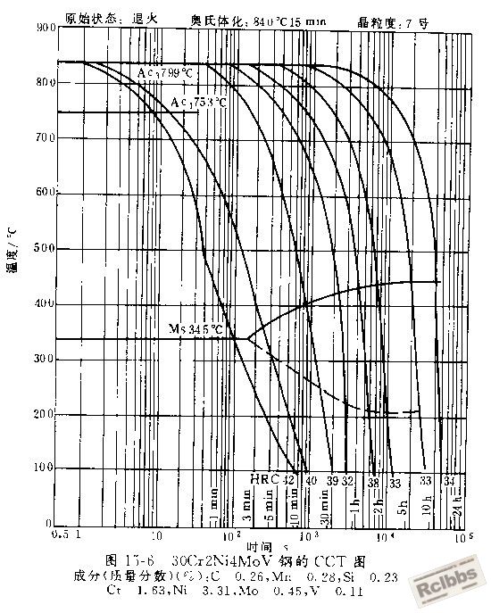

发表于 2010-6-29 14:16:58 | 显示全部楼层
加热温度799+30~50度,依据6楼提供的数据,淬火介质应将浓度调节到在100秒的时间内将工件温度降到345度以下,冷速可快点,但工件出淬火介质的温度应高点,比方200~250度。防止开裂。你得到的硬度太低了,组织肯定不合格。

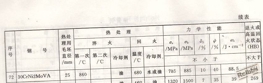

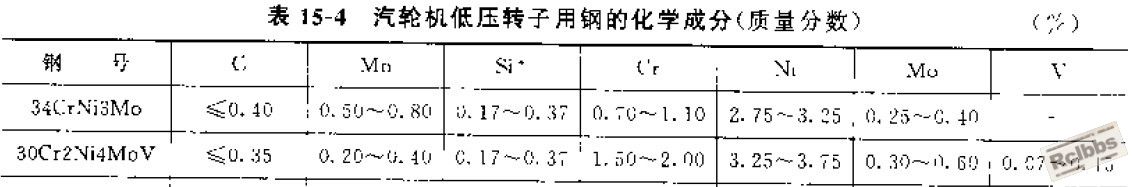

发表于 2013-4-3 21:13:06 | 显示全部楼层
这种材料没做过,找了一份资料供参考。
孤鸿踏雪 + 10 感谢上传!
