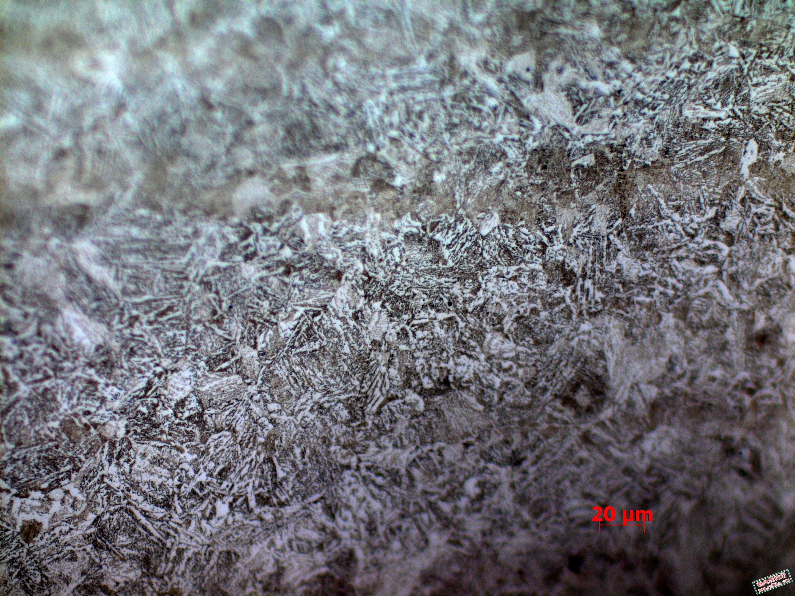

麻烦坛里的朋友帮看一下42CrMo轴承什么组织?谢谢

发表于 2023-11-21 08:03:55 | 显示全部楼层
热轧或者锻造空冷组织:粒贝氏体为主的微观组织

 楼主| 发表于 2023-11-21 13:08:28 | 显示全部楼层
谢谢啊。可是粒状贝氏体不是粒状吗?这个组织倒有点像魏氏组织

发表于 2023-11-21 13:20:13 | 显示全部楼层
B+P

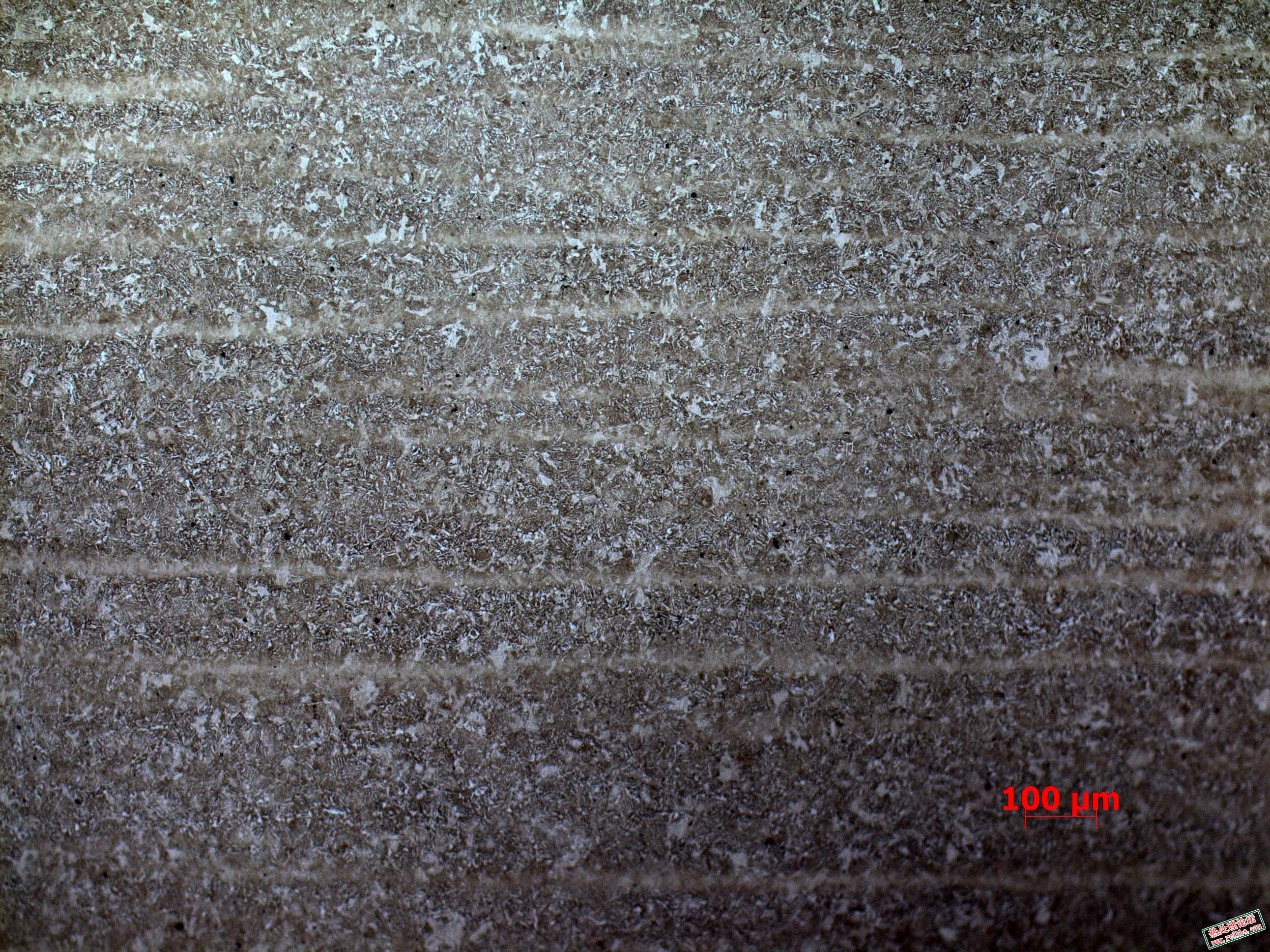

发表于 2023-11-21 22:35:23 | 显示全部楼层
基体组织应该是粒状贝氏体,锻态或者是热轧态,灰白色的带状组织有待商榷,猜测可能是珠光体或者其他,建议放大倍数在确认;
楼主以后发帖尽量把工艺和状态说明白点,别让看的人去猜测,谢谢!!!

发表于 2023-11-24 15:20:59 | 显示全部楼层
热轧后空冷材料原始组织

发表于 2023-11-25 09:08:08 | 显示全部楼层
热轧后空冷, 第一张图片有带状组织了吗?

发表于 2023-11-27 08:19:18 来自手机 | 显示全部楼层
贝氏体组织为主,条带状的不太清楚
