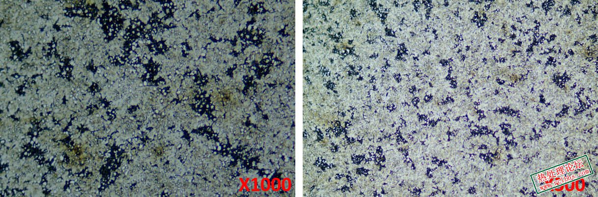

请前辈么指点迷津~
炉子是旋转炉,保护气体甲醇
材料GCr15直径约5mm圆棒长度小于10mm(滚针)
油淬温度830度(持温50分钟),回火200度(2~3小时)
请各位前辈帮忙看一下之前做的都还算OK(图1)
有时候会有一部分不知道是没淬到油还是什么问题??

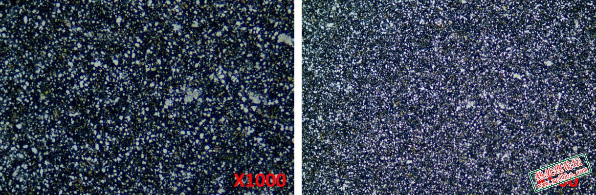

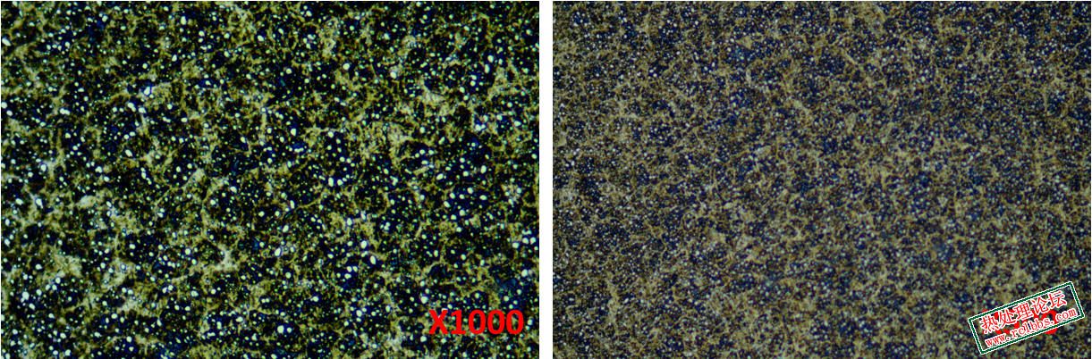

我查图谱感觉是托氏体,又或是部份马氏体转变不全的状况(图2.3)
图1
图1
图2
图2
图3

隐针马氏体,没什么不对。

图1是OK的,但可以说明一下图2.3是什么样的组织吗??
是马氏体变化不全变成屈氏体吗?
有怀疑过冷速过慢~

图2几乎就没有马氏体,这种情况应该是没有淬到油,或者入油看就冷却了。从这个方面排查一下。

硬度方面就是不合格,所以才加做金相,大约HRC50~55之间(正常马氏体至少HRC63以上)
自己推测也朝向没淬到冷速不够导致,想请教冷速不够快是否应该为屈氏体(CCT上面看到好像是这样)

图3明显是加热保温不足,出现了块状屈氏体

应该不是加热不足,更大概率是淬火延迟了。
建议检查一下落料口是否有异常,有什么东西挡住了产品下落。
越小的产品越容易发生这样的情况。

一直都这样还是刚刚出现这样的问题。检查一下炉子搅拌是不是坏了?旋转炉的特点是需要炒东西一样不停的反转才会使加热更均匀,所以炉子里都有挡边一样的东西方便翻转  假如这个坏掉了就会出现有些是好的 有些在心部的会出现加热不足 。同理  油槽也是这样的情况(但是屈氏体会呈现针状),温度有没有偏差?下料口是不是有滞料的地方?基本上就这些原因了 :lol

应该是料装的多导致加热不足;冷却时工件有堆积或延后淬火,冷却不充分。

同意10楼观点。油明显黑色孔洞,块状屈氏体明显,建议提高加热温度或者延长保温时间,奥氏体化要充分

加热的问题,物料加热不均匀,没加热透
