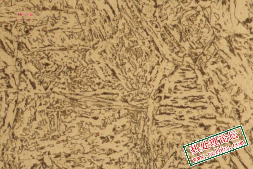

请问各位大佬,下面这个材质是8620的,供应商说是做了正火,但看着不像珠光体和铁素体。是不是做成贝氏体了?
签到天数: 2186 天
发表于 2023-11-25 12:32:49 | 显示全部楼层
是的呢,没有进行等温,然后就是贝氏体基体组织。
签到天数: 430 天
发表于 2023-11-30 22:37:08 | 显示全部楼层
很典型的粒状贝氏体,做没做正火不知道,但是组织肯定不合格
签到天数: 587 天
发表于 2023-12-1 08:58:12 | 显示全部楼层
铁素体+珠光体+贝氏体,
签到天数: 1056 天
发表于 2023-12-10 08:29:55 来自手机 | 显示全部楼层
典型的粒状贝氏体组织,
签到天数: 1068 天
 楼主| 发表于 2024-2-5 18:45:54 来自手机 | 显示全部楼层
感谢各位老大的意见,那请问这种状况是不是冷却太快造成的。我目前看到很多正火的都是这个状态
签到天数: 1068 天
 楼主| 发表于 2024-2-5 18:56:43 来自手机 | 显示全部楼层
我们这里负责金相的也不专业,认为都是珠光体+铁素体
签到天数: 319 天
发表于 2024-2-7 21:58:21 | 显示全部楼层
你如果需要严格的组织金相,就要在购买时给出金相图片或者是国家标准等级。随便一个正火态,没有标准可言就不能追究问题的责任了。
签到天数: 587 天
发表于 2024-2-16 10:39:08 | 显示全部楼层
要达到精准的判断,除了对金相组织进行有效识别外还需要进行一定的力学性能比如硬度测试便知道了,热处理最忌讳纸上谈兵
签到天数: 1068 天
 楼主| 发表于 2024-2-16 19:36:15 来自手机 | 显示全部楼层
wangzeshi 发表于 2024-2-7 21:58
你如果需要严格的组织金相,就要在购买时给出金相图片或者是国家标准等级。随便一个正火态,没有标准可言就 ...
正火我们是要求按照GBT13320  4级以下来验收的,但我基本上看到的都没有与图谱上接近的。所以对正火的金相很迷惑。也想请各位老大分享下8620这个材质的正火态是什么样子的。
签到天数: 857 天
发表于 2024-2-18 11:14:27 | 显示全部楼层
是的,这是贝氏体,而且是全B
签到天数: 1158 天
发表于 2024-2-19 10:40:34 | 显示全部楼层
冷慢点呀,慌什么呀。。
签到天数: 1056 天
发表于 2024-2-19 16:27:20 来自手机 | 显示全部楼层
像是粒状贝氏体组织,应该没有回火
