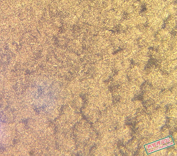

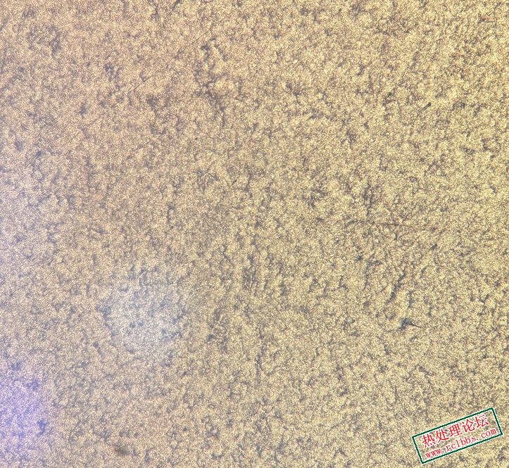

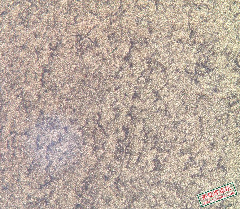

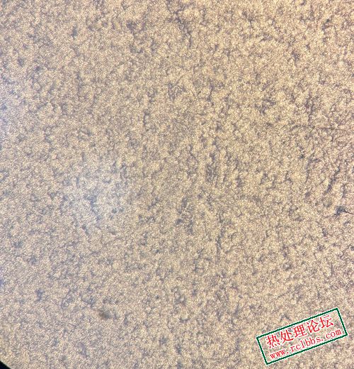

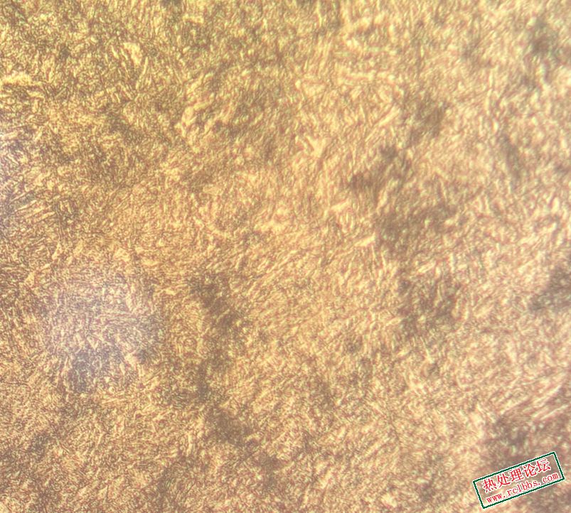

我司做了一批B7材质的螺栓,热处理工艺为调质处理,硬度为277~282HB,今天我看了一下金相组织,发现和回火索氏体差别蛮大的,想求助一下论坛里的老师们,金相图如下
签到天数: 158 天
 楼主| 发表于 2023-11-24 16:27:06 | 显示全部楼层
这是金相图片 5张,50-1000倍
50倍
50倍
100倍
100倍
200倍
200倍
500倍
500倍
1000倍
1000倍
签到天数: 430 天
发表于 2023-11-30 21:08:55 | 显示全部楼层
调质组织很不错,基本上全部是回火索氏体,深色区域应该是由于成品偏析引起的
签到天数: 587 天
发表于 2023-12-1 08:44:52 | 显示全部楼层
标准的回火索氏体含量95%以上,你这等级应该属于8.8级性能,你说的差异应该是和10.9的对比,二者确实有差异
签到天数: 158 天
 楼主| 发表于 2023-12-1 09:29:41 | 显示全部楼层
好的,谢谢。我看到大部分也是回火索氏体,就是一直不确定黑的那个组织,原来是偏析,受教了
签到天数: 158 天
 楼主| 发表于 2023-12-1 10:02:18 | 显示全部楼层
明白了  组织没问题,是8.8级的性能,谢谢
签到天数: 857 天
发表于 2023-12-1 11:04:05 | 显示全部楼层
确实给你做了调质,而且调质的效果很不错了。成分偏析是难免的。和原材料以及制造成型的方式有关。
签到天数: 158 天
 楼主| 发表于 2023-12-1 13:39:39 | 显示全部楼层
明白了,谢谢!我关于偏析的了解还是不够多
签到天数: 857 天
发表于 2023-12-1 15:13:25 | 显示全部楼层
你在哪一家公司工作?B7 是美标的产品,用于海上作业平台的紧固件,我们公司也子啊生产,而且是大批量生产
签到天数: 409 天
发表于 2023-12-1 15:30:28 | 显示全部楼层
主要有偏析 , 组织是对的
签到天数: 158 天
 楼主| 发表于 2023-12-4 10:45:47 | 显示全部楼层
若潮 发表于 2023-12-1 15:13
你在哪一家公司工作?B7 是美标的产品,用于海上作业平台的紧固件,我们公司也子啊生产,而且是大批量生 ...
我们公司是在无锡做标准件的
