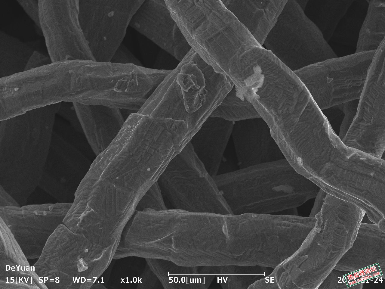

目前使用的原料为TA0,切削纤维。直径30μm
目的:将制成棉的钛纤维在真空炉中烧结,纤维之间形成烧结节点。
现状:分别在:920℃烧结,1020℃烧结,保温1-3小时,均没有形成明显烧结节点。而且纤维特别脆。(真空度10^-2——10^-3Pa)
疑问:温度是否继续提升,1020℃已经大于TA0的β转变温度,如何降温合适?
1020℃
1020℃

没有解决,还在探寻合适的制度。查询了些许资料,反馈为:烧结温度低,真空度低,隔离材料和钛反应(环境不纯和钛有反应)

方便可以加个联系方式交流一下,我这边实验的烧结网,烧结到一起了就是特别硬柔韧性不行
