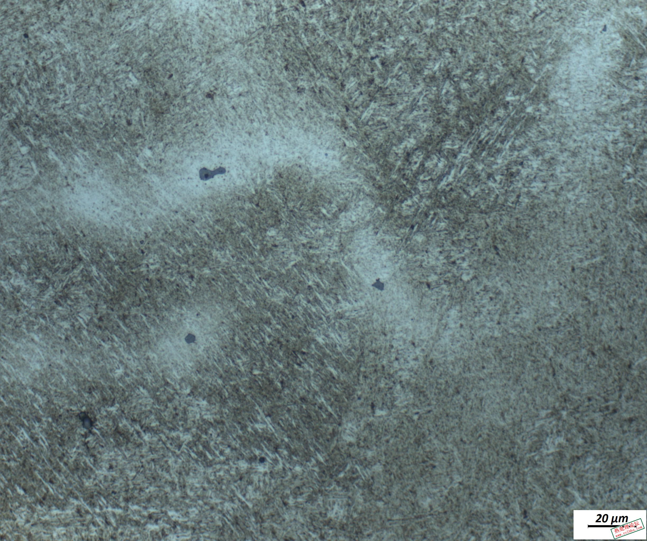

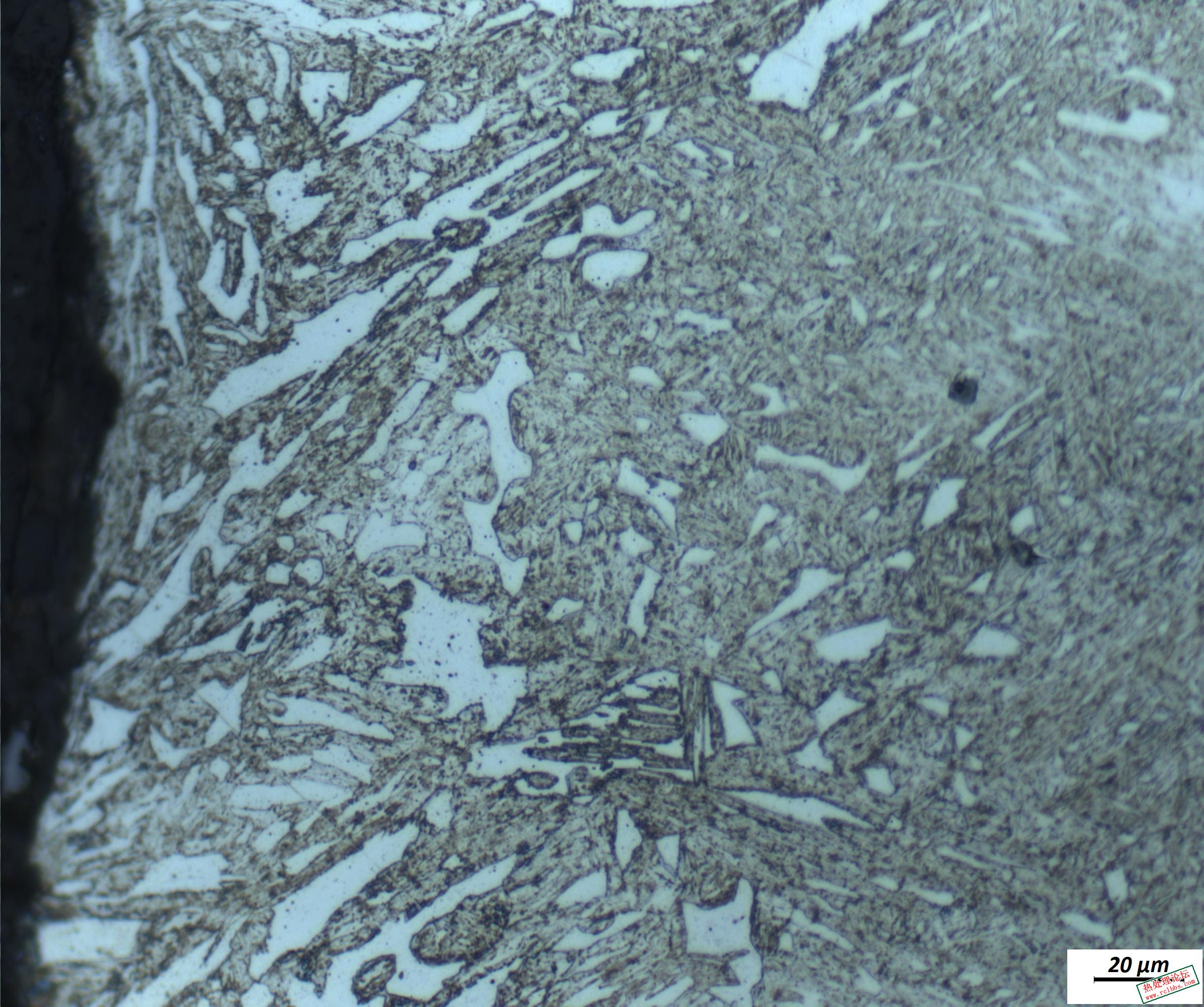

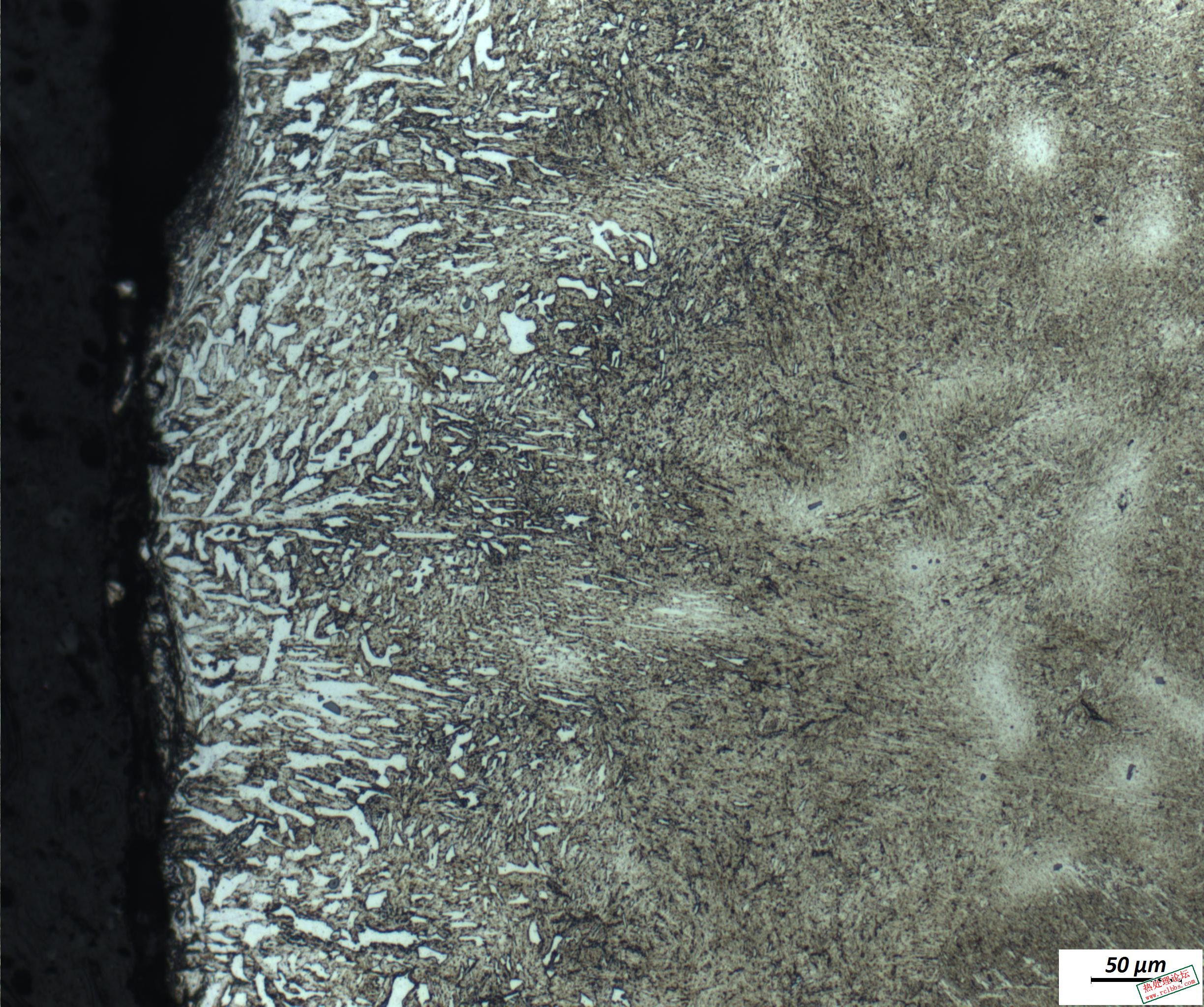

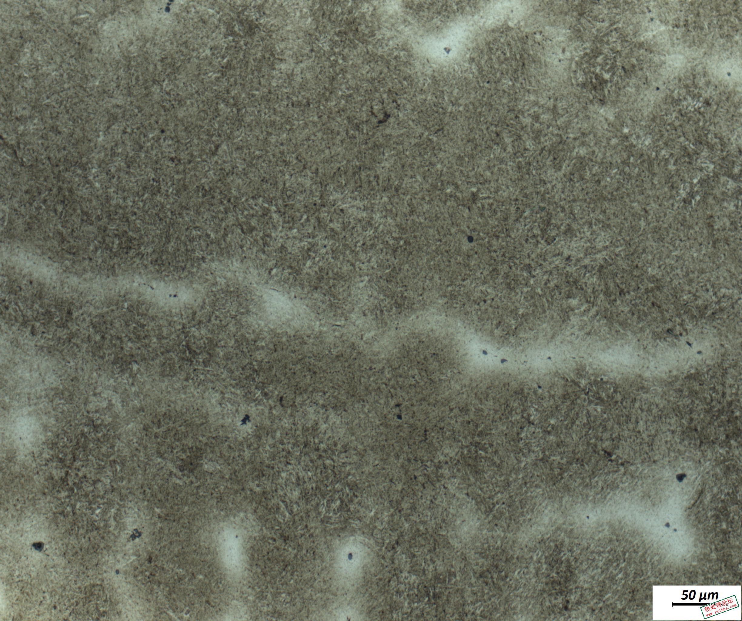

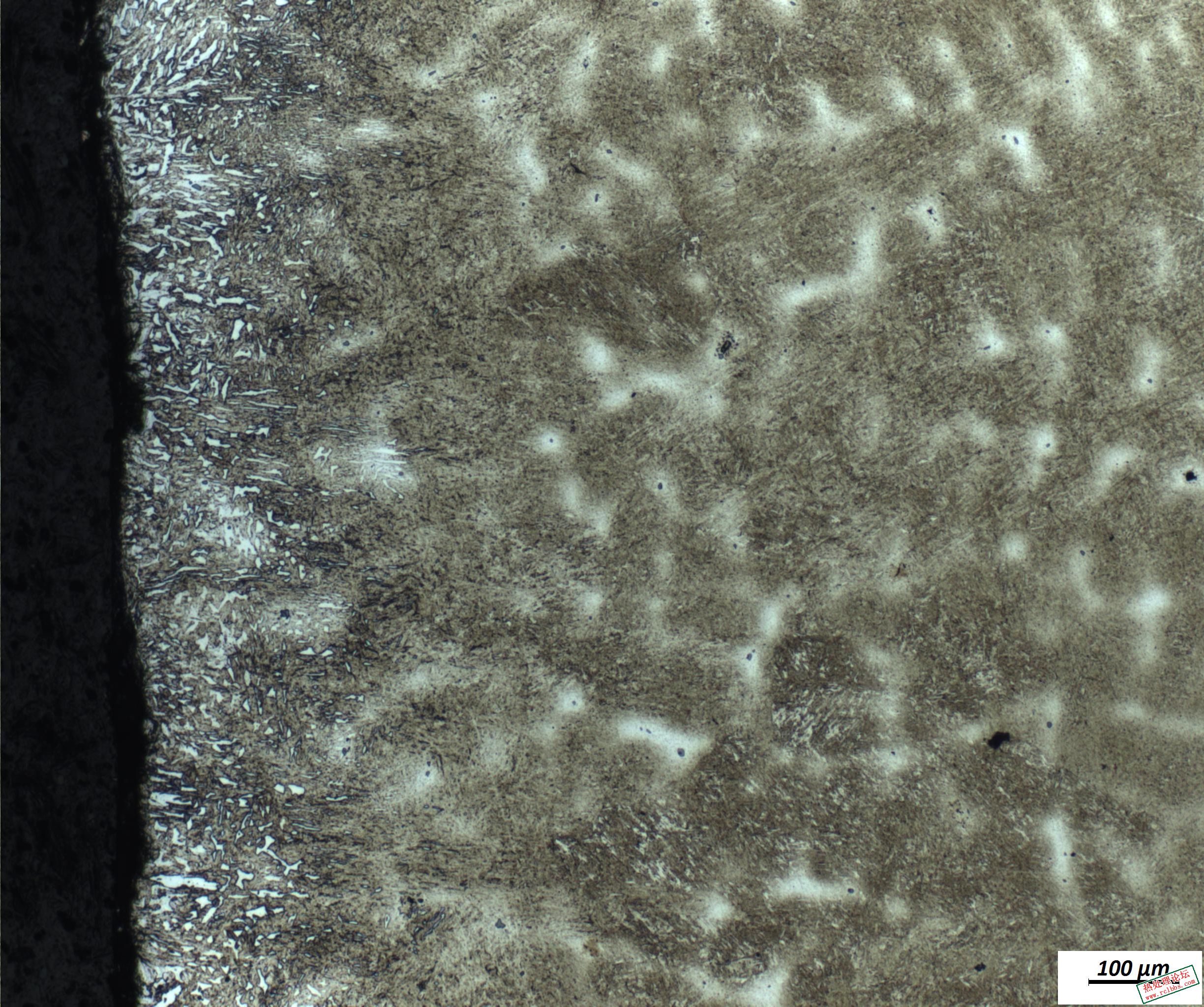

试样材质(C:0.27%,Si:1.4%,Mn:0.9%,Cr:0.9%,Mo:0.26%,Ni:0.22%),淬火+回火,表面硬度约HRC37,内部硬度约HRC54。硝酸酒精腐蚀,请各位分析一下是什么材料牌号,表面和芯部有什么组织?本人认为表面脱碳了,但表面往里一点和芯部那些白色的无明显边界的是什么组织?

C:27%?除了表面白色的组织,其余都看不清组织。从硬度分析表面是脱碳了,那么这个表面白色的应该是铁素体。
签到天数: 84 天
发表于 2023-11-29 08:40:36 | 显示全部楼层
表面是脱碳,芯部是回火马氏体,
芯部无边界的白色是组织偏析,碳含量及合金元素含量不均匀
你这个应该是铸件吧,白色处都有一些夹杂,应该是结晶的后期,表面铁素体变多,不一定是热处理造成的,更多可能是铸态带来

表面有脱碳,但感觉还有部分碳化物析出
心部白色组织是合金元素偏析,伴随铸态的组织遗传

爱在旅途 发表于 2023-11-29 10:04
表面有脱碳,但感觉还有部分碳化物析出
表层确认存在碳化物。。。。。

表面白色应该是铁素体,芯部偏析那么严重

zhou1556 发表于 2023-11-29 11:44
表层确认存在碳化物。。。。。
只是看着有点像,白色组织有浮凸感和尖角,结合你说的含碳量就怀疑。

芯部回火温度没上去时间也不充足,导致部分马氏体还没分解转变,部分呈现保留马氏体位向的回火马氏体,所以硬度在50HRC以上,表面呈现回火屈氏体,近表面有明显脱碳
