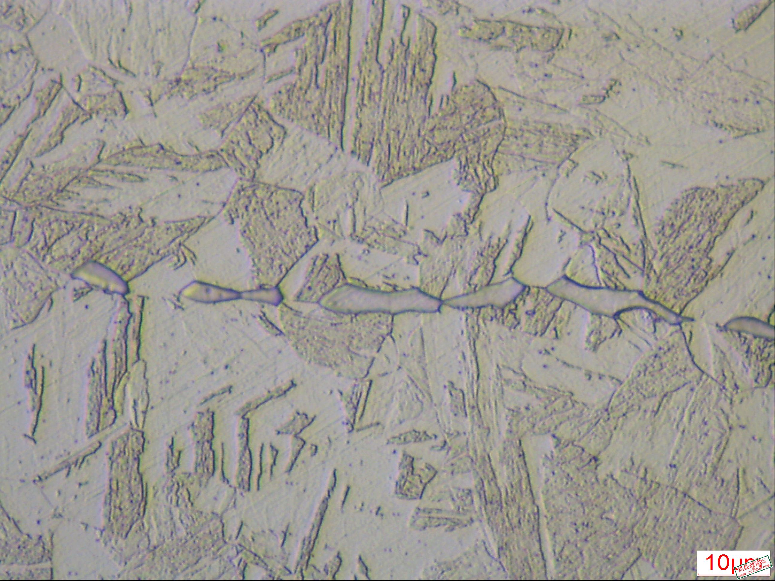

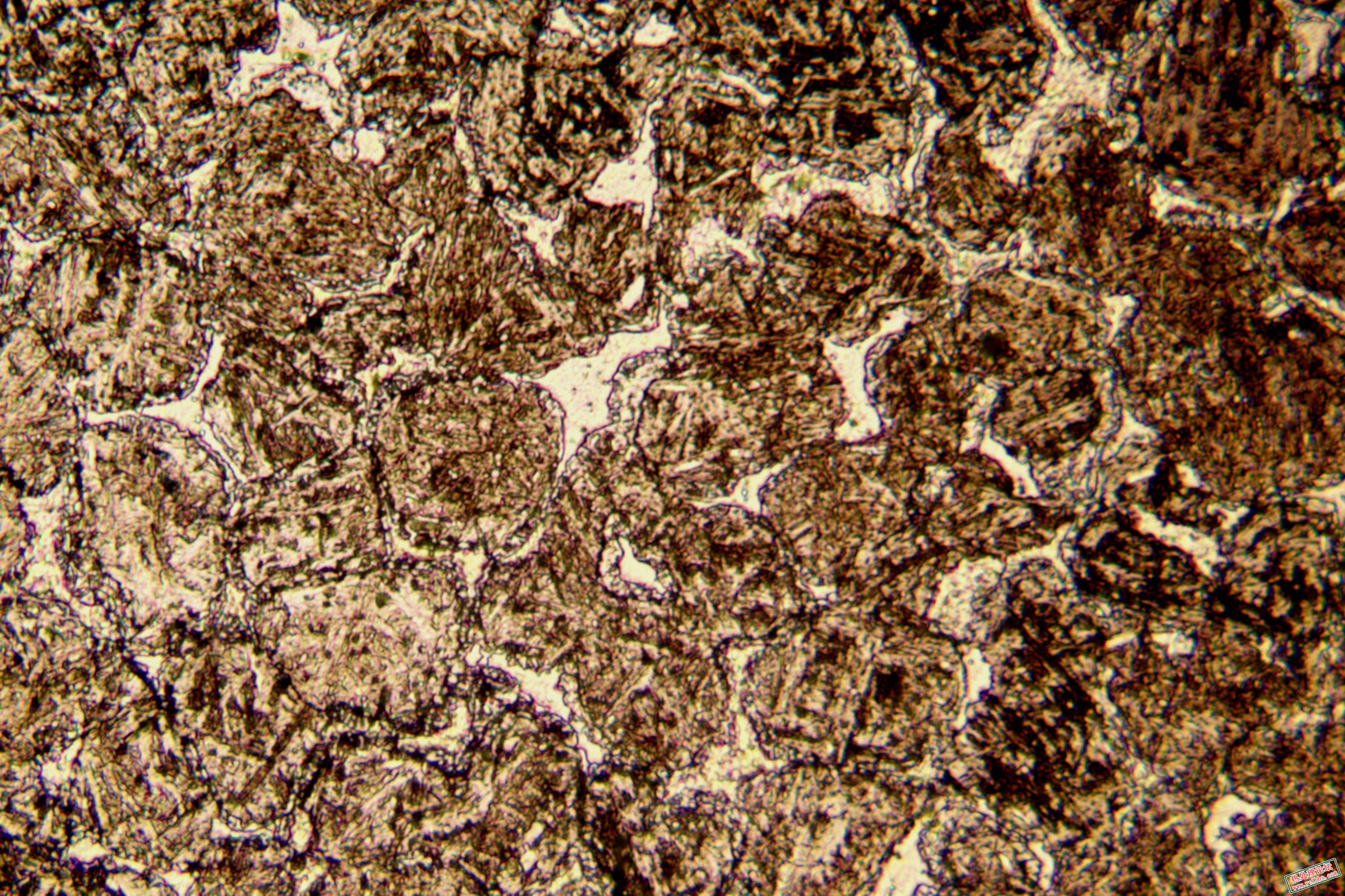

420不锈钢不良品,热处理温度未知,金相腐蚀后组织观察图如下,正常区域硬度值为52HRC,感觉除了马氏体以外,白色大块的组织是铁素体吧,白色块状区域硬度测量值较低,32HRC。除了白色块状还有白色颗粒状,白色颗粒状的是碳化物对吗?出现这种情况可能是什么原因呢?谢谢

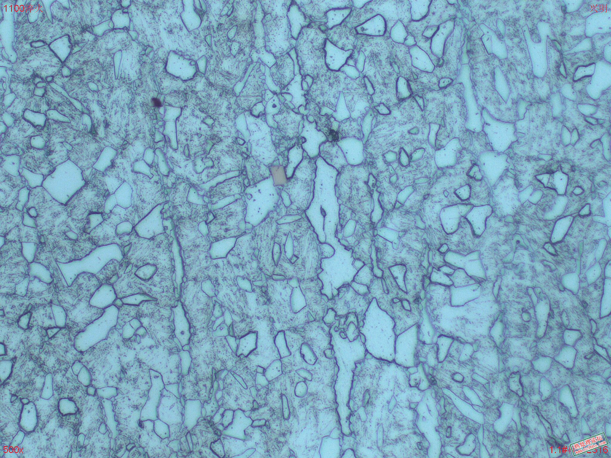

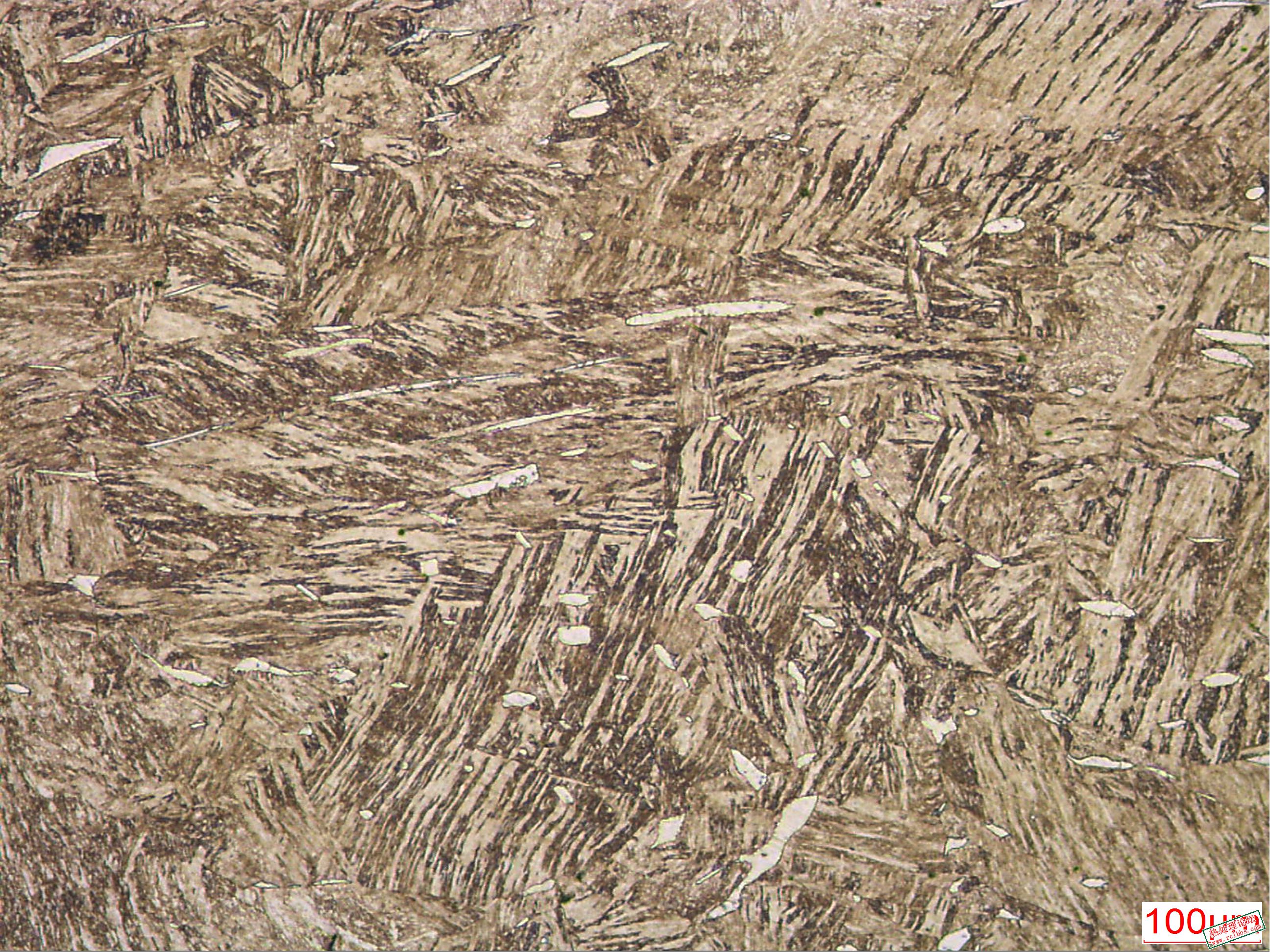

δ铁素体一旦在冶炼过程中形成,凝固后基本上就保留下来了,后面热处理过程(一般为固溶处理)中很难溶解掉,这也是沉淀硬化钢要检测δ铁素体含量的原因,目前国内做得比较好的17-4PH钢,可把δ铁素体控制在3%以内,差的10%以上是常见的。
发几张图片吧。
前二张是17-4PH钢的,后一张是1.2316钢的。
回复 顶 1 踩 0

出现这种组织R的本质原因在原材料,热处理很难解决。此类钢在凝固过程中由于成分偏析,碳高的微区析出了一次碳化物(大颗粒的),碳低的地方析出了高温铁素体,这二种组织在正常淬火温度(1030~1050)的温度下极难溶解,即使再提高淬火温度也只能少量溶解,但会导致晶粒粗化而恶化材料性能。此类组织常见于1.2316钢(国内牌号3Cr17Mo)。

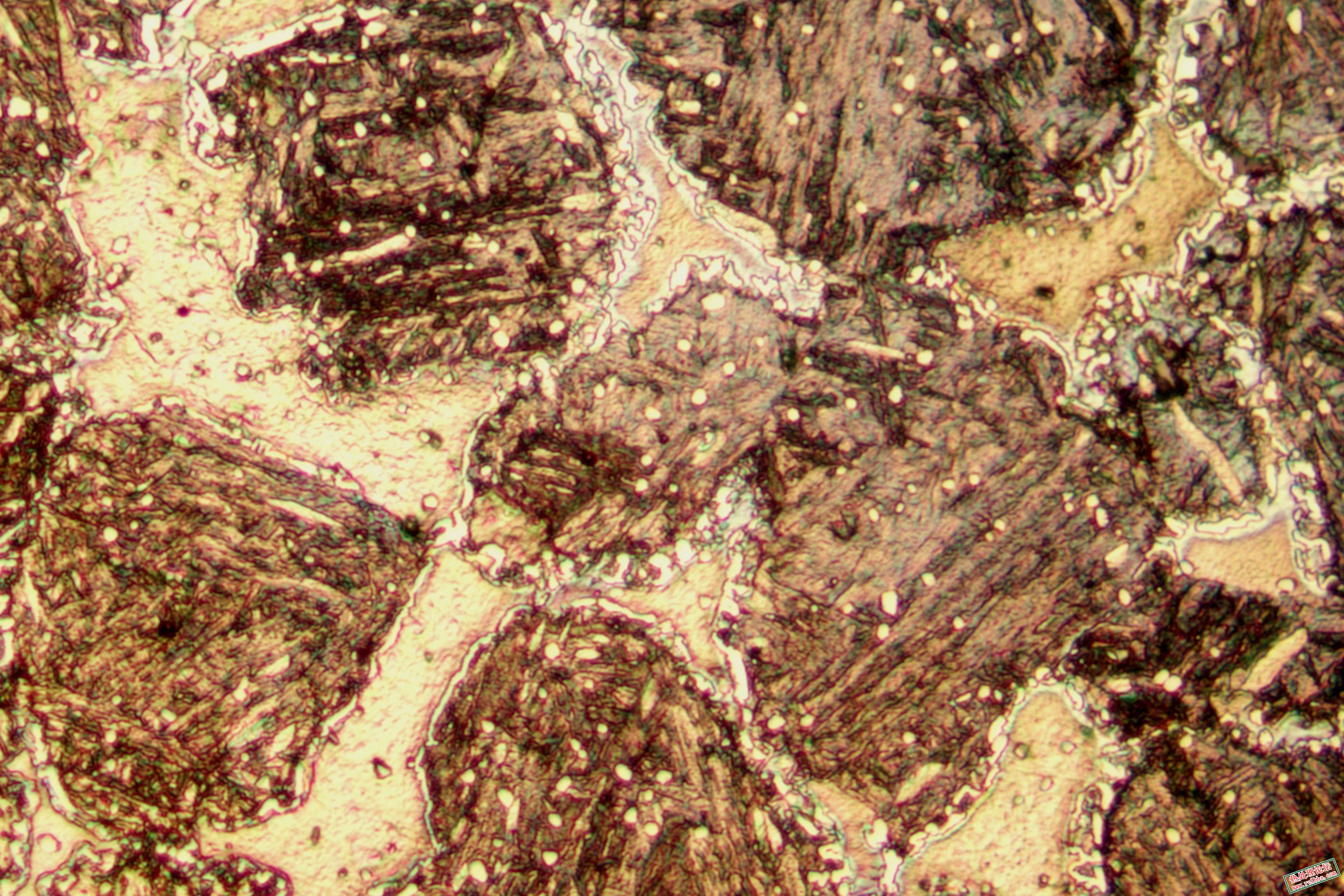

发表于 2024-2-26 17:36:51 | 显示全部楼层
白色的颗粒状,有没有可能是抛光剂没洗干净
