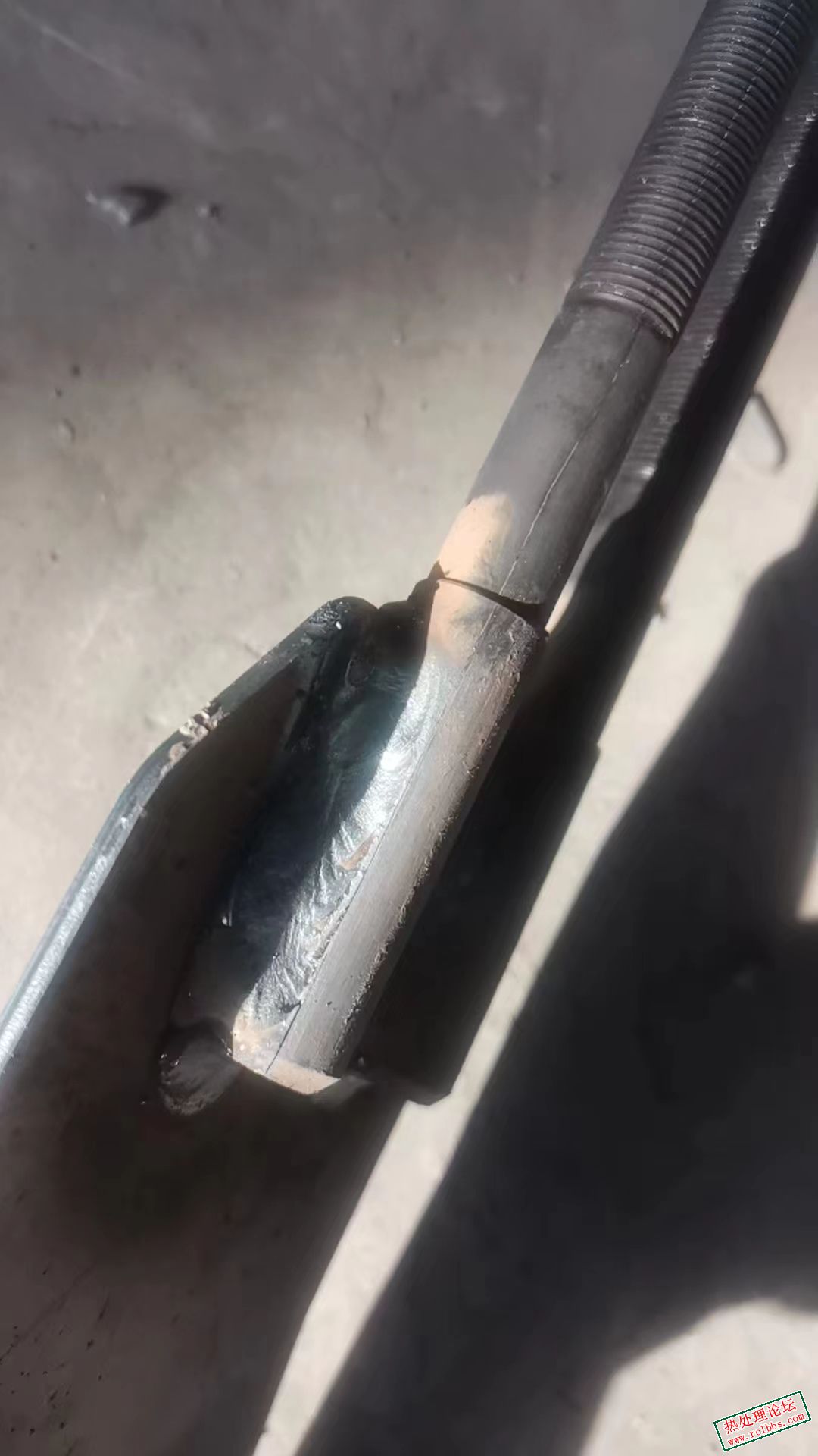

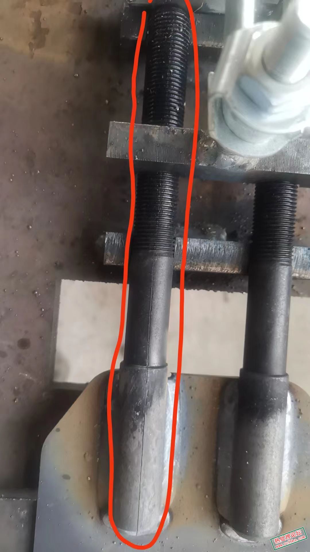

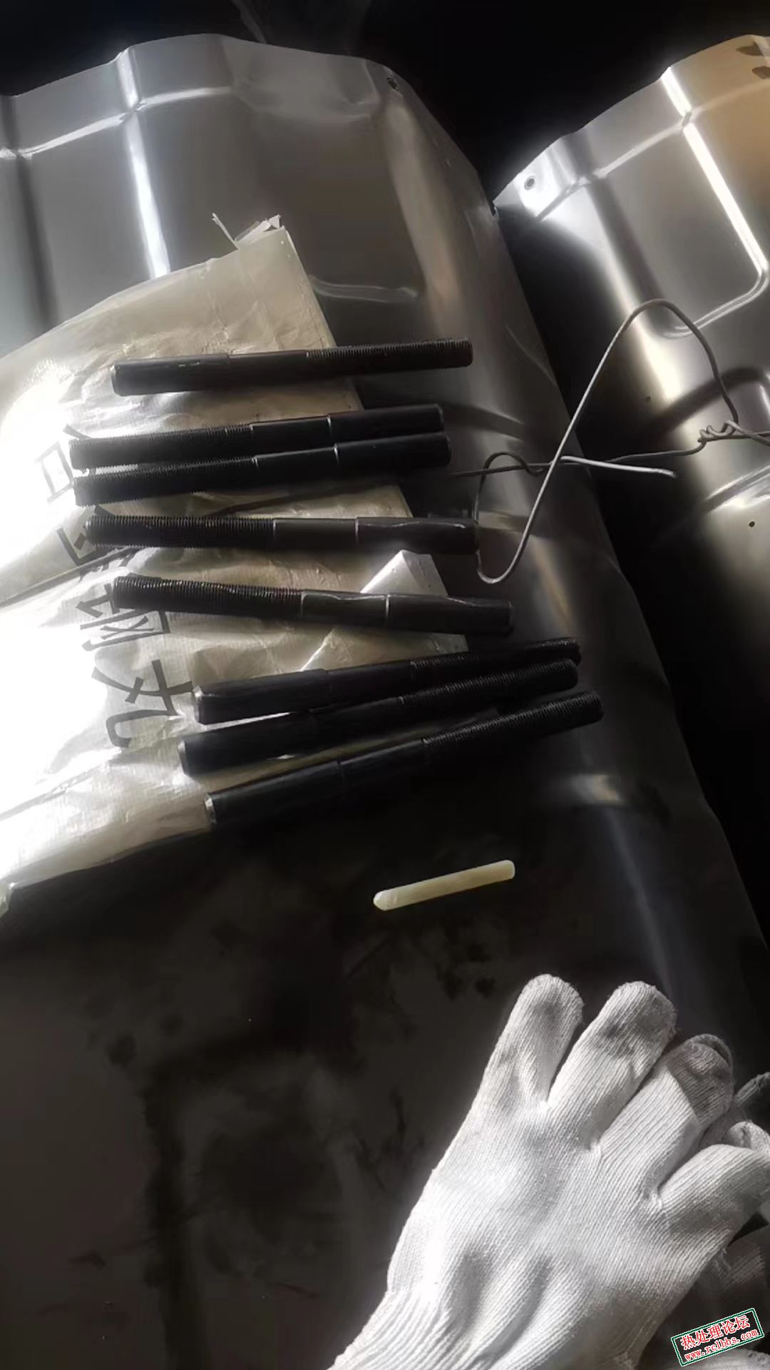

40cr 头部直径18mm车刀加工螺杆部分16mm。长190mm
性能:调制到10.9级(hrc30-35左右)
具体工序不清楚但确定是水淬
客户在焊接后,发现开裂。经检查确认是使用前就有细微裂纹
调制厂当时同批次有十几锅料连续投入生产没有问题,但我们的件是尺寸最小的
其它的料都是同材质同硬度等级。直径在M33-M42左右
最后协商给客户重新做一批油淬的发过去,事情解决
我不是热处理从业者,但通过拜访贵论坛也了解了一些相关知识
出现该情况的原因应该是我的工件直径处于该工序处理时的危险尺寸上
导致淬裂风险极大
解决办法是该尺寸工件不要选择水淬
欢迎各位热处理前辈和专家在此讨论
因次品没有返回,手头也没有金相显微镜,所以没有办法提供相关专业图片进行判读了

发表于 2024-1-25 08:51:03 | 显示全部楼层
延长度方向贯穿式裂纹还是第一回见,而且还很平直,基本上做到了对半分,很是难得,这里面可能不只是采用水淬的原因,材料可能是有问题的,建议还是查一查组织情况,另外这个直径用油淬确实要稳妥一些
