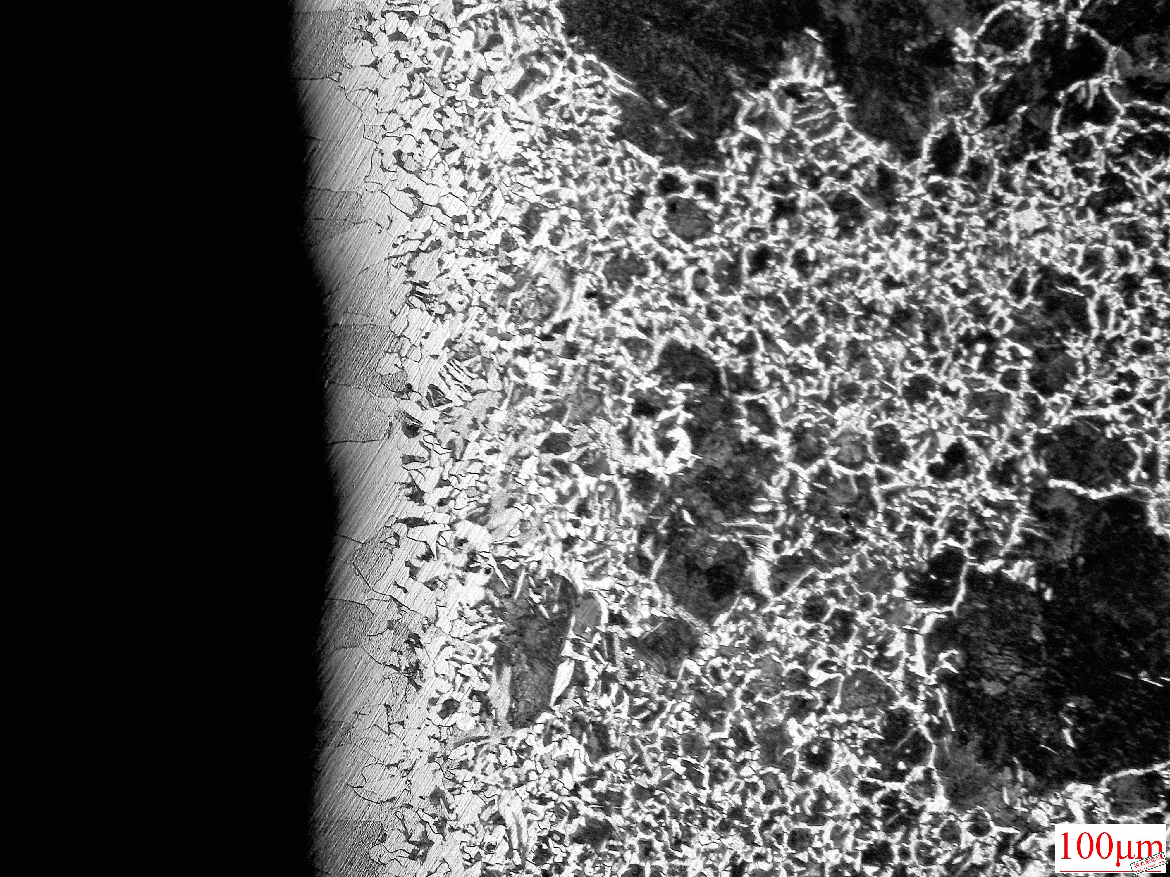

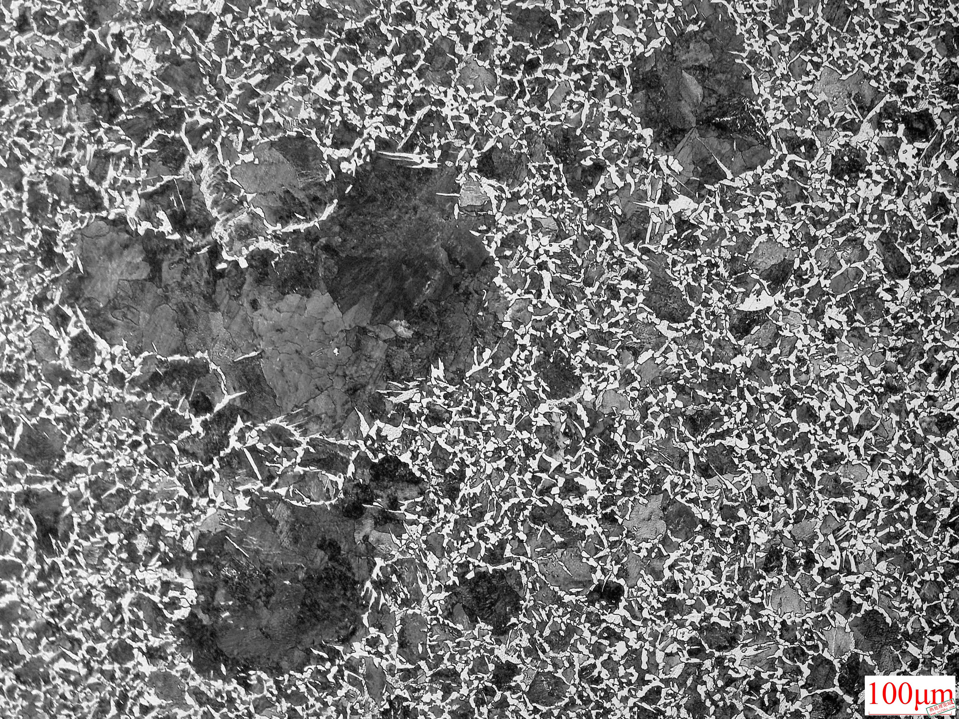

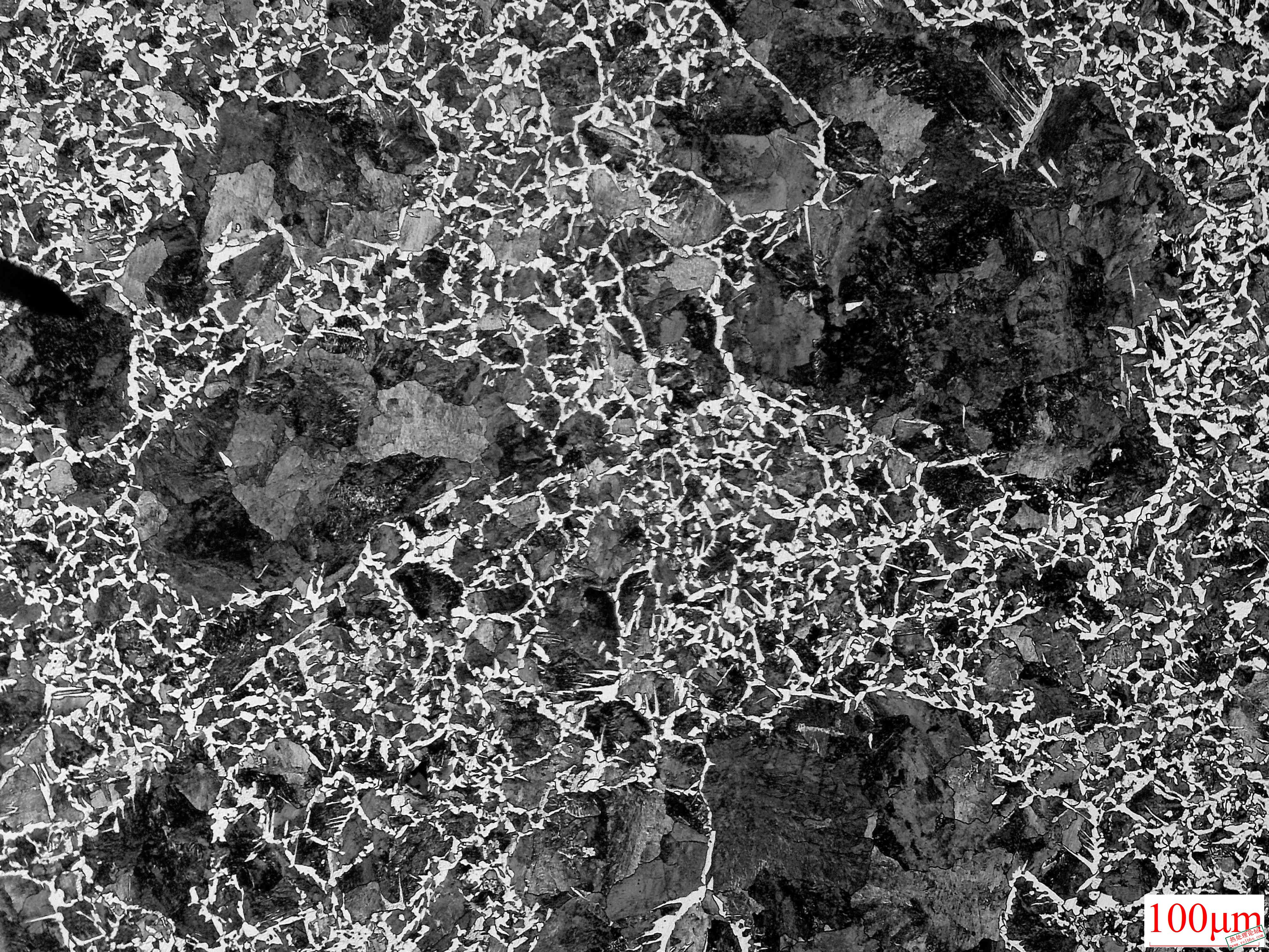

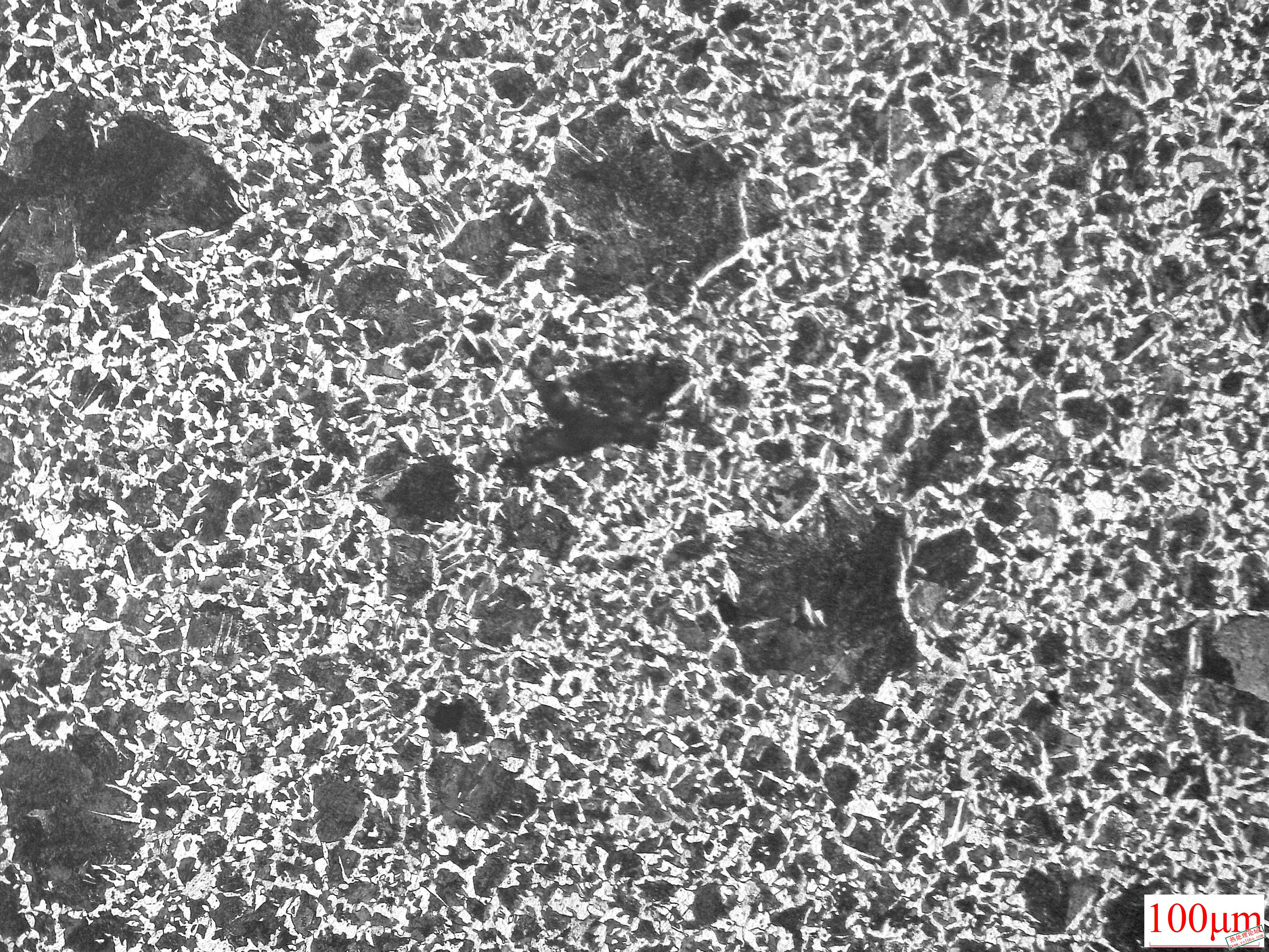

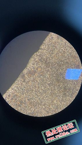

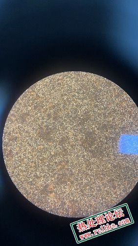

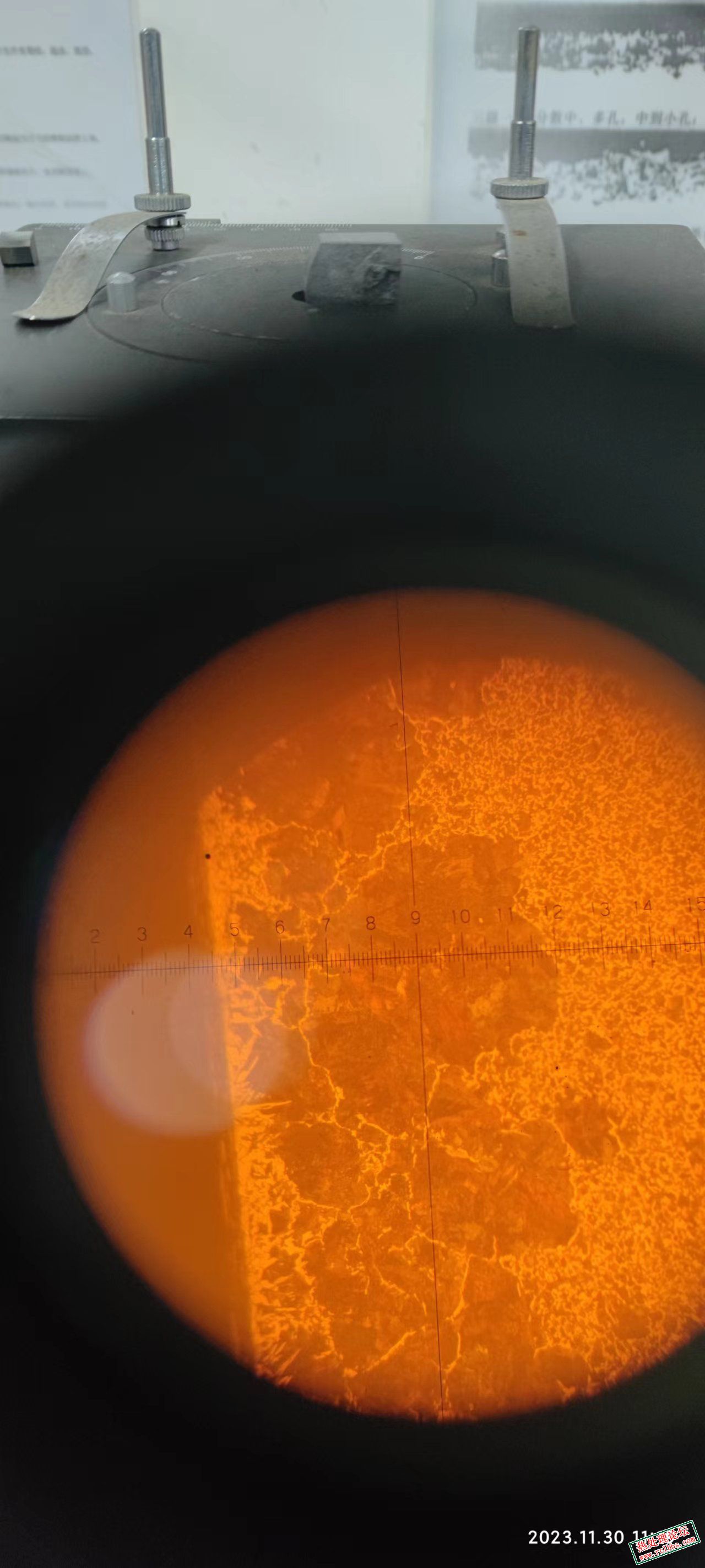

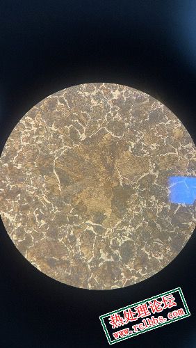

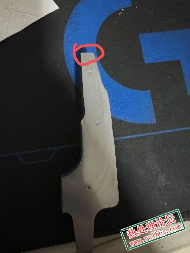

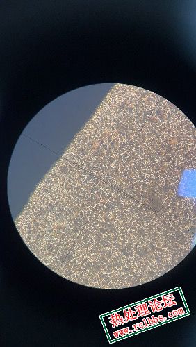

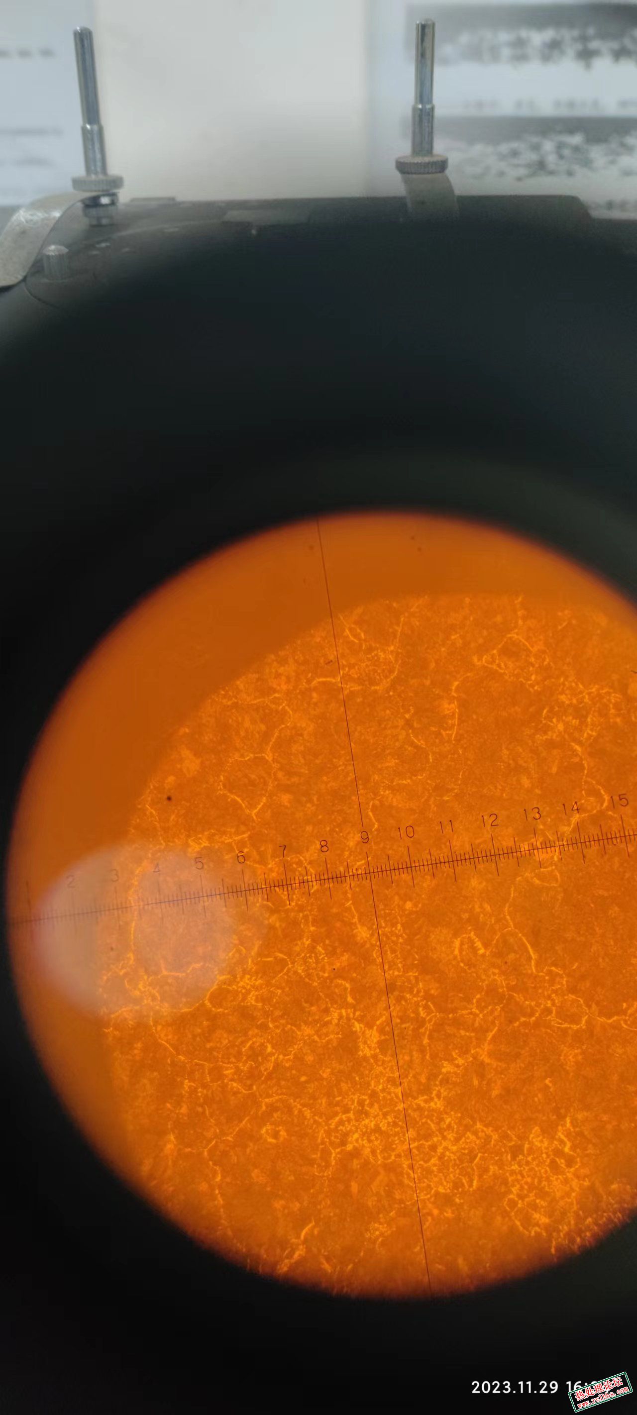

55钢 正火!其中一个型号的工件出现混晶现象,二次正火还是这样。大块混晶主要出现在图6画红圈位置。抛开大块混晶看细化组织比其他型号工件的组织也要大很多。 有没有朋友遇到过这样的问题!

发表于 2023-12-3 14:56:52 | 显示全部楼层
万能的互联网:混晶组织是由于组织遗传造成的,采用完全退火工艺取代调质前的正火工艺,使不平衡组织转变为平衡组织。可以隔断组织遗传消除混晶。

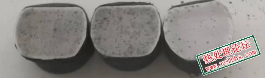

看看这个是不是混晶。
40cr调质
40cr调质
40cr调质后退火
40cr调质后退火

发表于 2023-12-5 22:19:44 | 显示全部楼层
zhuerliu 发表于 2023-12-4 09:29
看看这个是不是混晶。
是混晶 ,是混晶 ,是混晶 ,

发表于 2023-12-6 10:23:55 | 显示全部楼层
是混晶,2级有了。  主要是原材料原因

发表于 2023-12-6 11:21:23 | 显示全部楼层
55#正火的前3张金相图片是多少倍的?500的?还是?

发表于 2023-12-10 08:29:06 来自手机 | 显示全部楼层
试试等温正火,转变为平衡组织,切断组织遗传

发表于 2023-12-16 08:13:57 | 显示全部楼层
大面积的话多数原材料问题导致的,消除不掉
签到天数: 1287 天
发表于 2023-12-30 22:09:29 | 显示全部楼层
有魏氏组织,另外偏析的存在导致混晶。
签到天数: 1648 天
发表于 2023-12-31 09:47:03 | 显示全部楼层
报废吧。多次热处理费用比材料费都高了,并且还不一定有用
