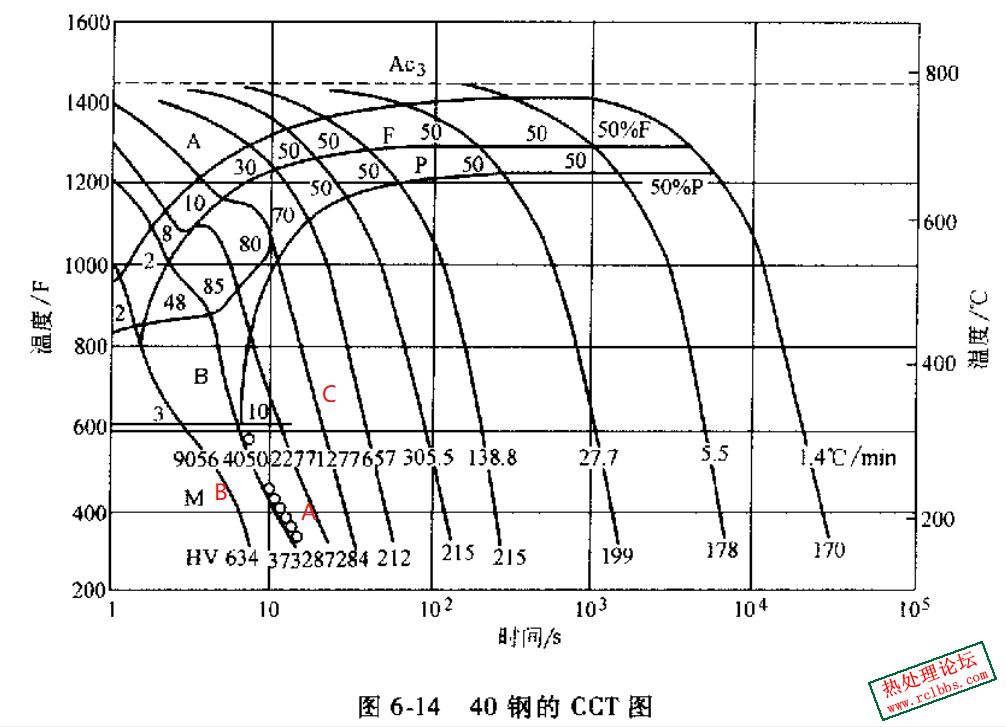

请问
1)        左起第一条线,析出铁素体为2%,析出贝氏体为3%。析出马氏体没说,可以通过计算100-2-3=95%。对么?
2)        左起第二条线。析出铁素体为2%,析出珠光体48%。析出贝氏体是多少呢?析出马氏体是多少呢?哪些圈圈是什么呢?
3)        左起第三条线。析出铁素体为8%,析出珠光体85%。析出贝氏体是10%么?析出马氏体是多少呢?

发表于 2023-12-2 18:55:32 | 显示全部楼层
前面用啥华氏温度,弄得我差点没看明白
