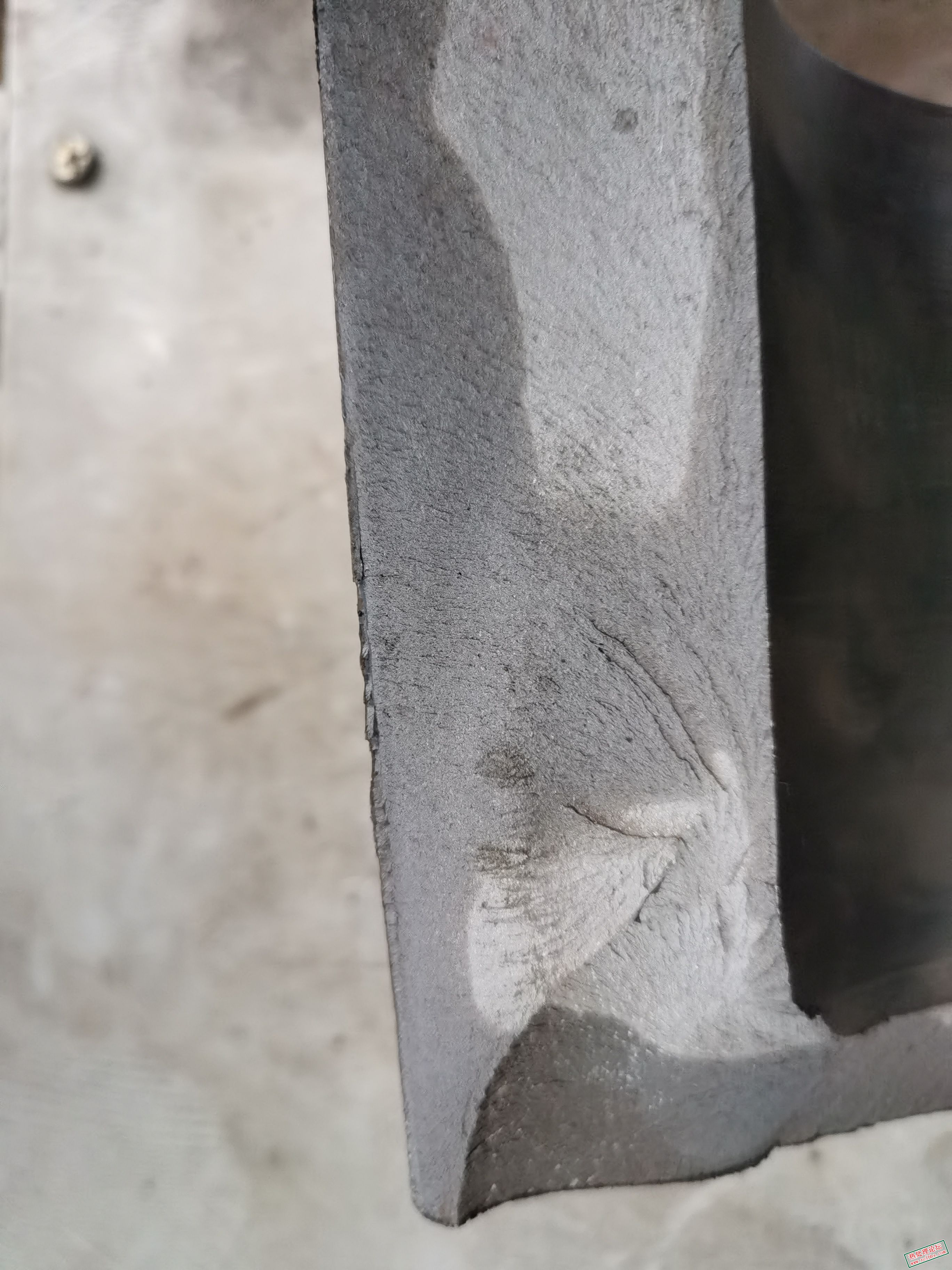

h13材质裂纹1
h13材质裂纹1

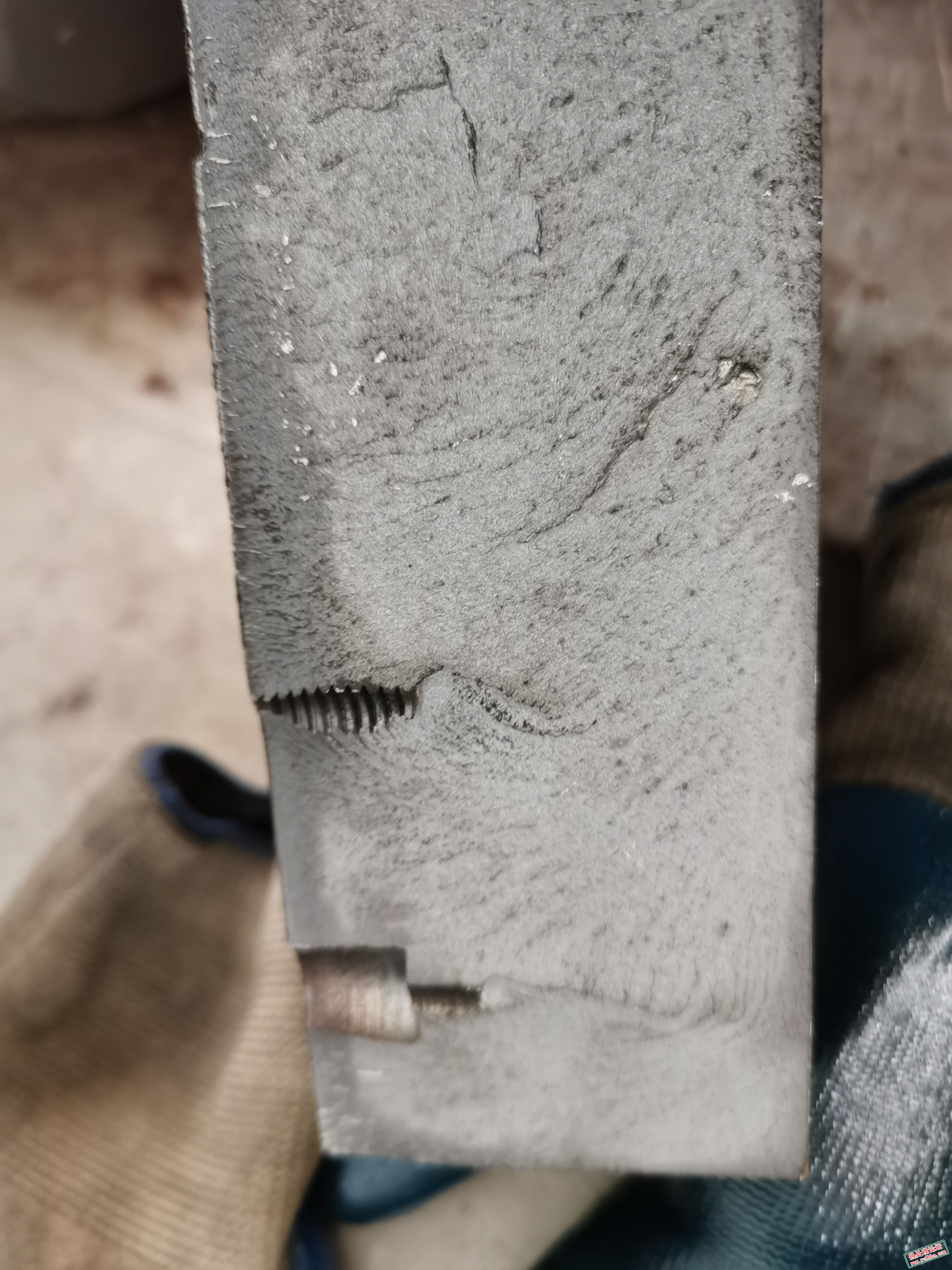

h13材质 裂纹2
h13材质 裂纹2

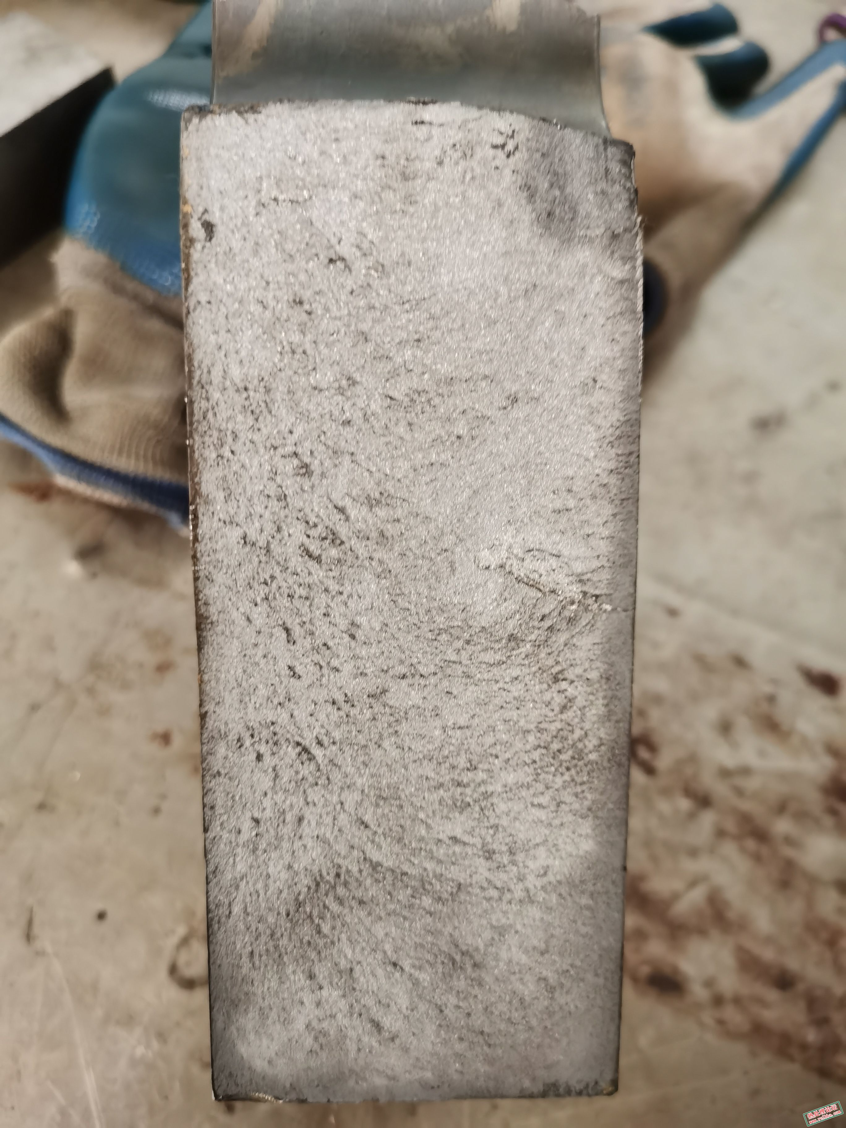

42crmo裂纹1
42crmo裂纹1

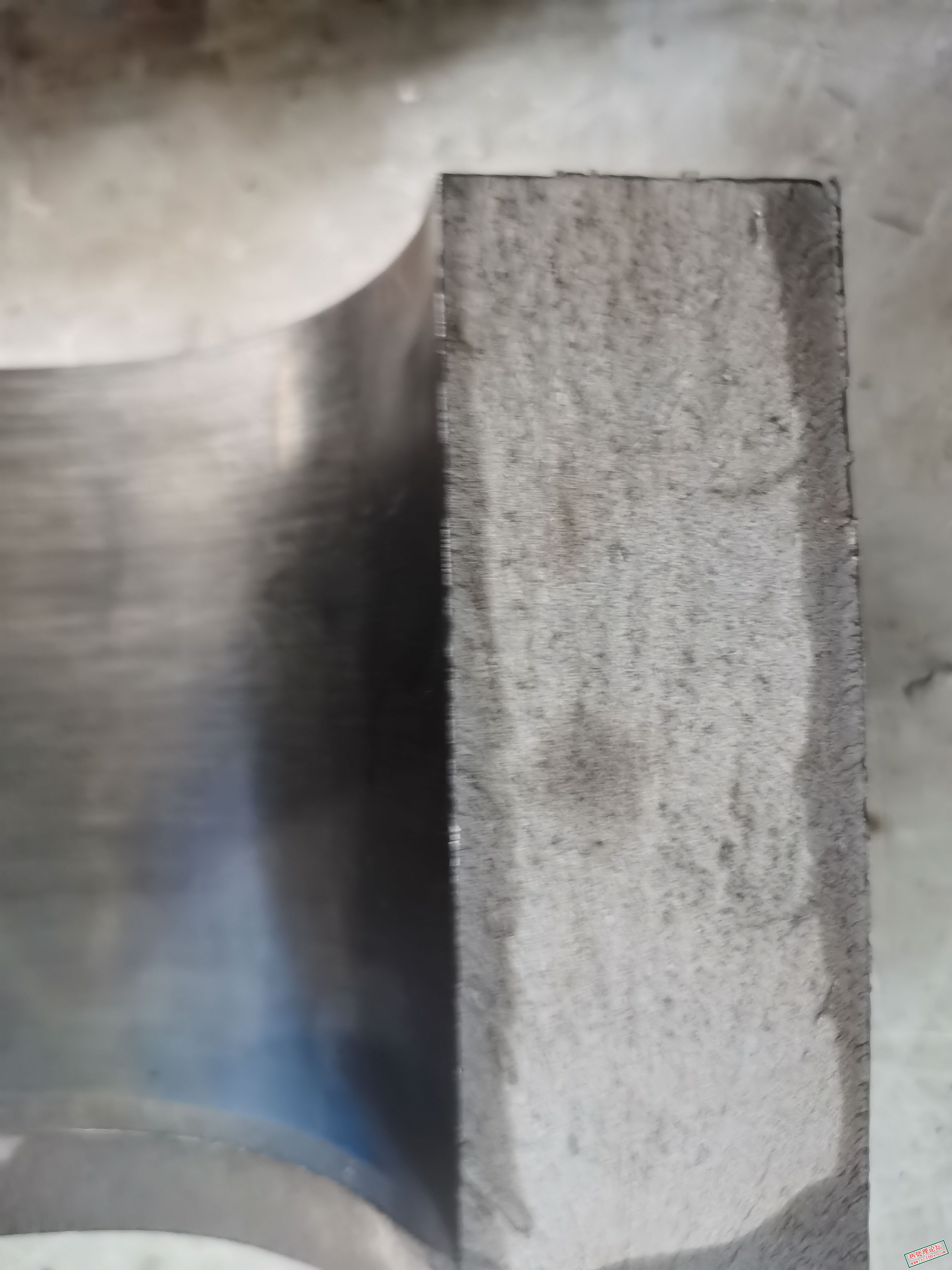

42crmo裂纹2
42crmo裂纹2
这几张图片中有两种材料,分别是h13和42crmo模具,两件模具都比较大单件都有30kg,想问一下大佬门从裂纹中能看得出什么问题吗。

图片标注地方应该存在异常: 标注1:是过烧?熔融?还是异金属? 标注2:白色的块是什么?很不正常 标注3:夹杂物?还是裂纹?
签到天数: 433 天
发表于 2023-12-4 09:52:24 | 显示全部楼层
图片标注地方应该存在异常:
标注1:是过烧?熔融?还是异金属?
标注2:白色的块是什么?很不正常
标注3:夹杂物?还是裂纹?

先找裂源,4张图片没看出对应情况

第一种开裂源在右下角,怀疑是组织问题导致,建议做一下电镜,第二组宏观上看不清楚,不好确定

虽说人老成精,做事靠蒙,还是建议使用下电镜检测。毕竟还是内眼凡胎,这么多年也没进化火眼金睛。

有用信息 太少了,来个 加工工艺, 金相图片
