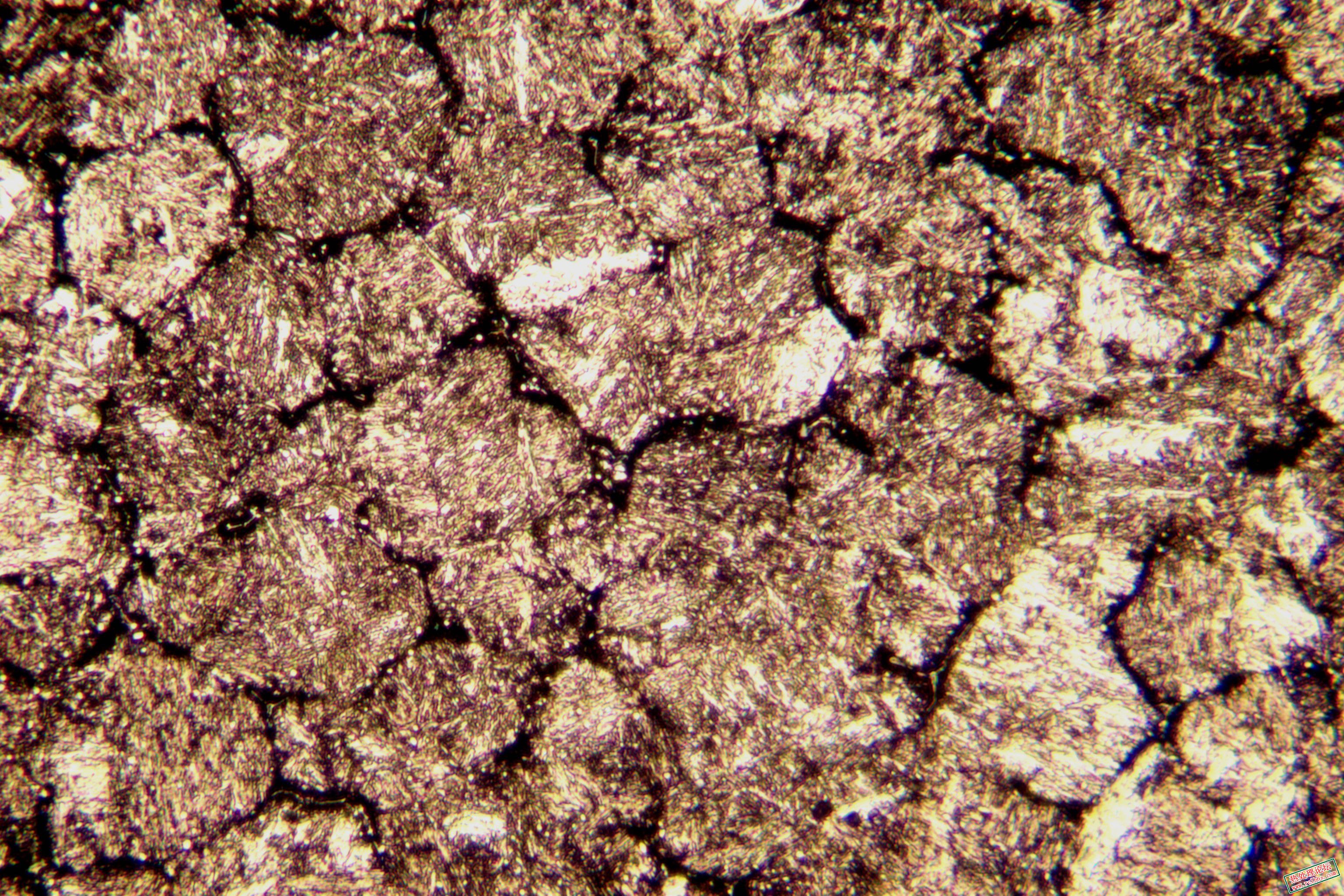

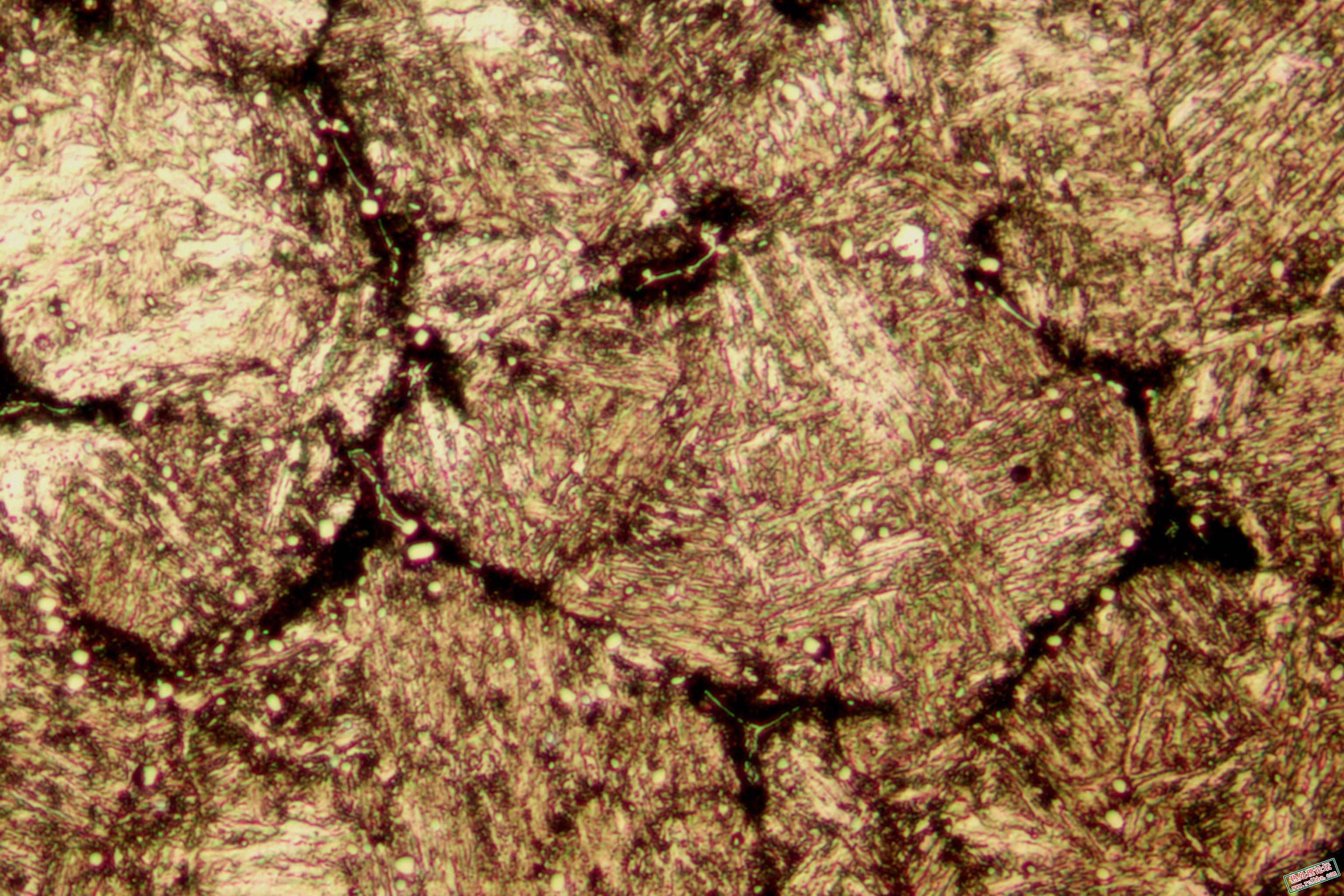

420不锈钢,粉末冶金热处理之后的组织,热处理温度未知,硬度在55HRC左右,整体的硬度都比较均匀,但是组织观察是这种深色网状,该处的硬度和其他区域没多大的区别,这是组织晶界还是?能麻烦各位大神帮我解答一下吗,谢谢谢谢
200X
500X
签到天数: 84 天

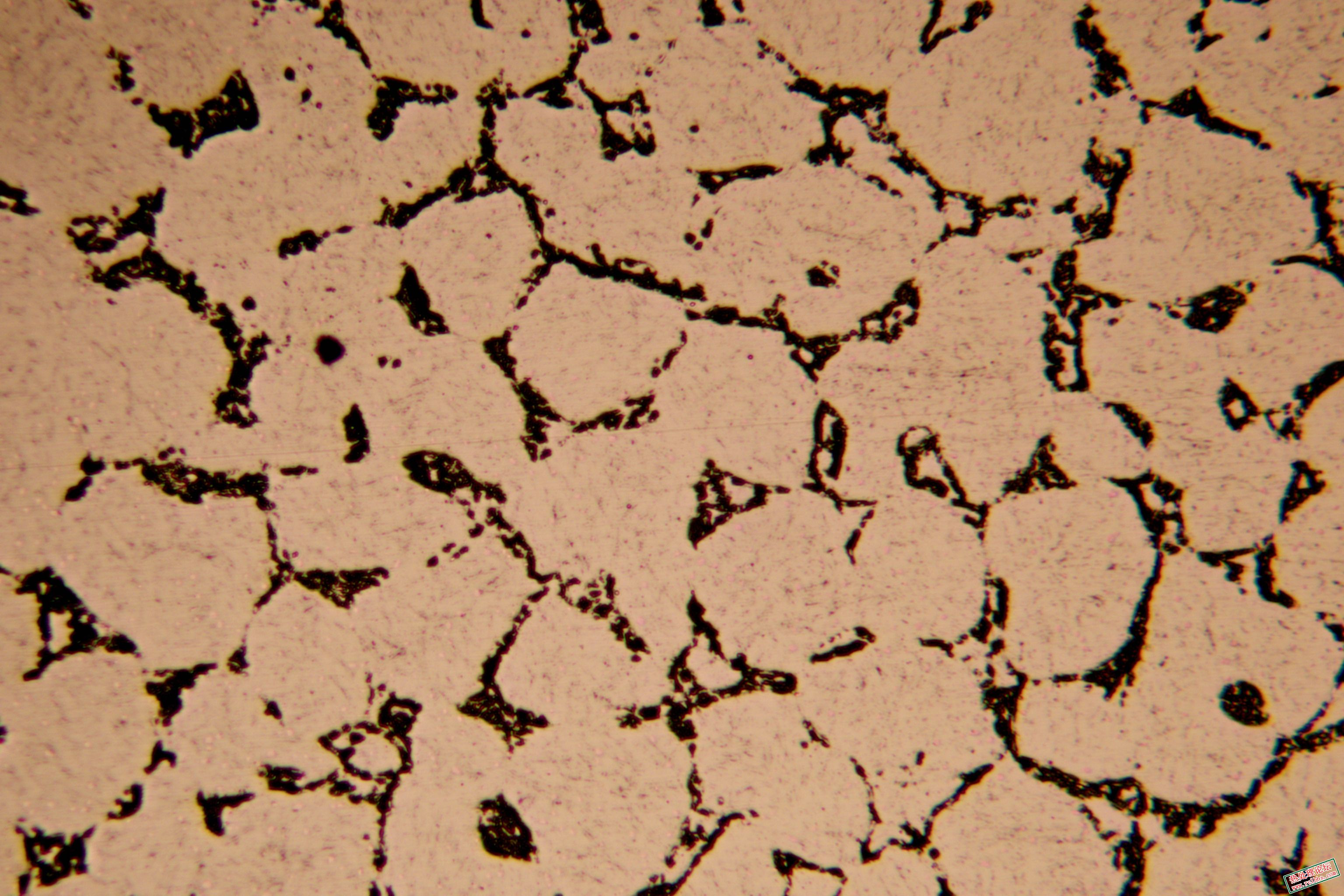

HUANGXIA 发表于 2023-12-5 09:05
不腐蚀的时候看不到晶界,但是浅腐蚀的时候就能看到晶界了
200X
不腐蚀看不到晶界,说明烧结没问题,孔隙及密度应该正常。轻腐蚀能看到晶界,说明晶界合金元素不够,不耐腐蚀,热处理导致了合金元素偏析及晶界贫化。腐蚀后晶粒粗大、晶界有碳化物析出,过热过烧应该是没问题的。过烧过热硬度也可以很高,粗大的马氏体也是马氏体,回火后也是慢慢变软的。

发表于 2023-12-4 15:44:05 | 显示全部楼层
温度高了,过烧组织。
签到天数: 87 天
 楼主| 发表于 2023-12-4 18:59:17 | 显示全部楼层
zhuerliu 发表于 2023-12-4 15:44
温度高了,过烧组织。
过烧组织硬度还是这么高正常吗?感觉边缘也没有脱碳现象呀
签到天数: 433 天
发表于 2023-12-4 22:29:47 | 显示全部楼层
应该是过烧了,出现晶界熔融,建议不腐蚀看看是不是还出现网状?如果有,那确定是过烧。
签到天数: 87 天
 楼主| 发表于 2023-12-5 08:55:09 | 显示全部楼层
420不锈钢过烧组织不应该硬度会有下降吗?感觉硬度并没有多大的变化呀,而且碳化物颗粒感觉还是挺多的
签到天数: 87 天
 楼主| 发表于 2023-12-5 09:05:51 | 显示全部楼层

发表于 2023-12-20 16:44:15 | 显示全部楼层
胡斌 发表于 2023-12-5 09:33
不腐蚀看不到晶界,说明烧结没问题,孔隙及密度应该正常。轻腐蚀能看到晶界,说明晶界合金元素不够,不耐 ...
请教一下“腐蚀后晶粒粗大、晶界有碳化物析出,过热过烧应该是没问题的。”这段是指过热过烧还是没有过热过烧??
签到天数: 84 天
发表于 2024-1-8 09:18:17 | 显示全部楼层
CN-Boy 发表于 2023-12-20 16:44
请教一下“腐蚀后晶粒粗大、晶界有碳化物析出,过热过烧应该是没问题的。”这段是指过热过烧还是没有过热 ...
过烧了。200X这么大,晶界还明显的很
签到天数: 1152 天
发表于 2024-1-8 10:26:33 来自手机 | 显示全部楼层
晶界看起来像过烧,看看抛光后金相
