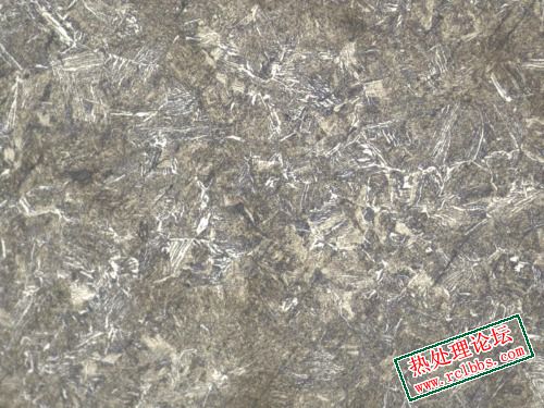

50crmo4,83规格棒材,感应淬火感应回火后中心组织,没蘸透还是回火的问题,

这个材料淬透性很好,用穿透加热配合相应工艺可以加深淬硬层

83规格这个芯部组织正常,淬不透的。也没必要淬透。

感应淬火应该涉及不到芯部吧

不是感应淬火的问题,往前找(调质)

往前找也不是调质的问题,直径83,调质是淬不透的,这样的心部组织应该算是正常的吧

这应该是没淬透,前面也说了这种材料,直径是83的话应该是淬不透的

好像有上贝氏体?我不是很确定,群里大侠帮忙确认一下,好像有上贝氏体!

规格直径83,感应不可能淬透的

首先你的材质没问题,你的金相组织要看产品技术协议是从什么部位取样测试要达到什么级别,如果你现在测试中心部位以当前数据肯定是不合格的,按美标AMS E562二级都不到,你这个直径和材料牌号要想芯部淬透除了工艺温度时间需要做调整外,淬火喷淋水溶液、压力、水温、流量都需要有一定阈值方可满足要求

出现了魏氏组织,可能是原材料原因,也可能是感应加热过热导致

硬度够了就OK了,些许这些组织,没有大影响的

感应淬火为什么要淬透,表面硬不就行了

这是有铁素体析出,感应不能完全淬透的

芯部组织就这样了,这么粗的件,想做的和表面一样,只能换材料了
