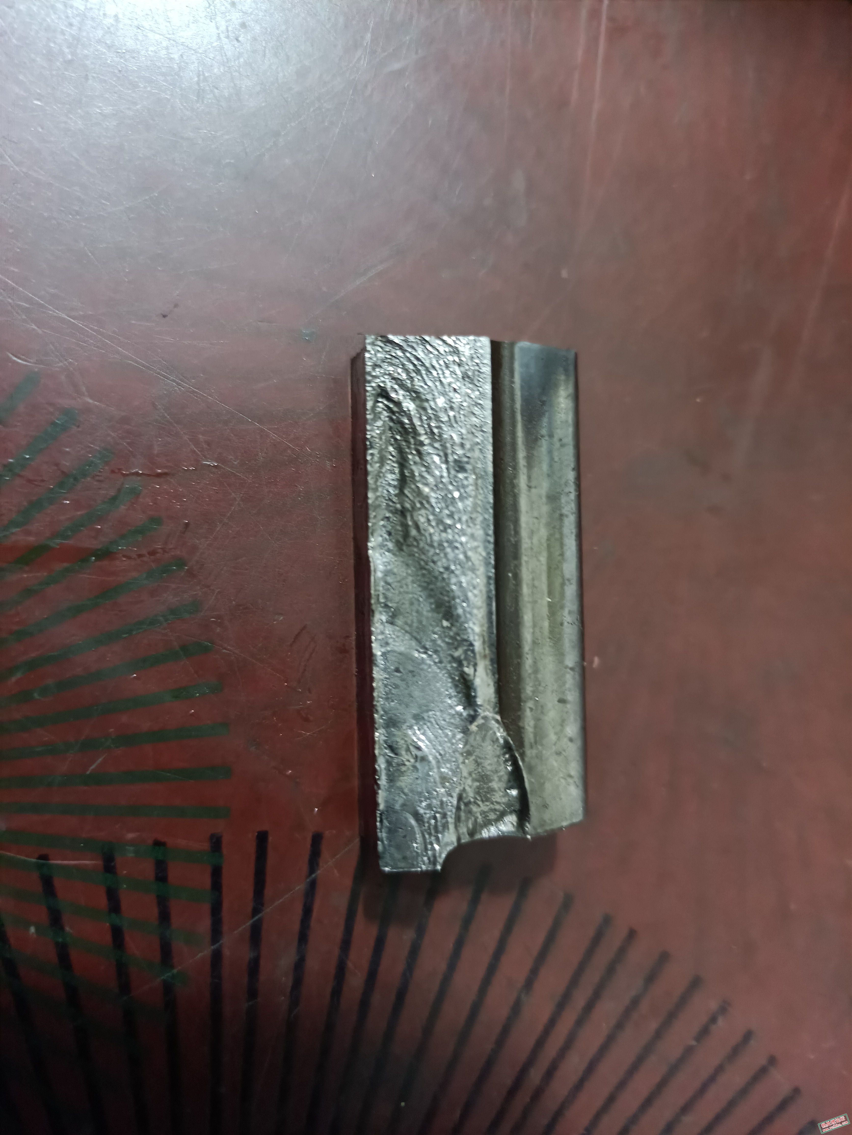

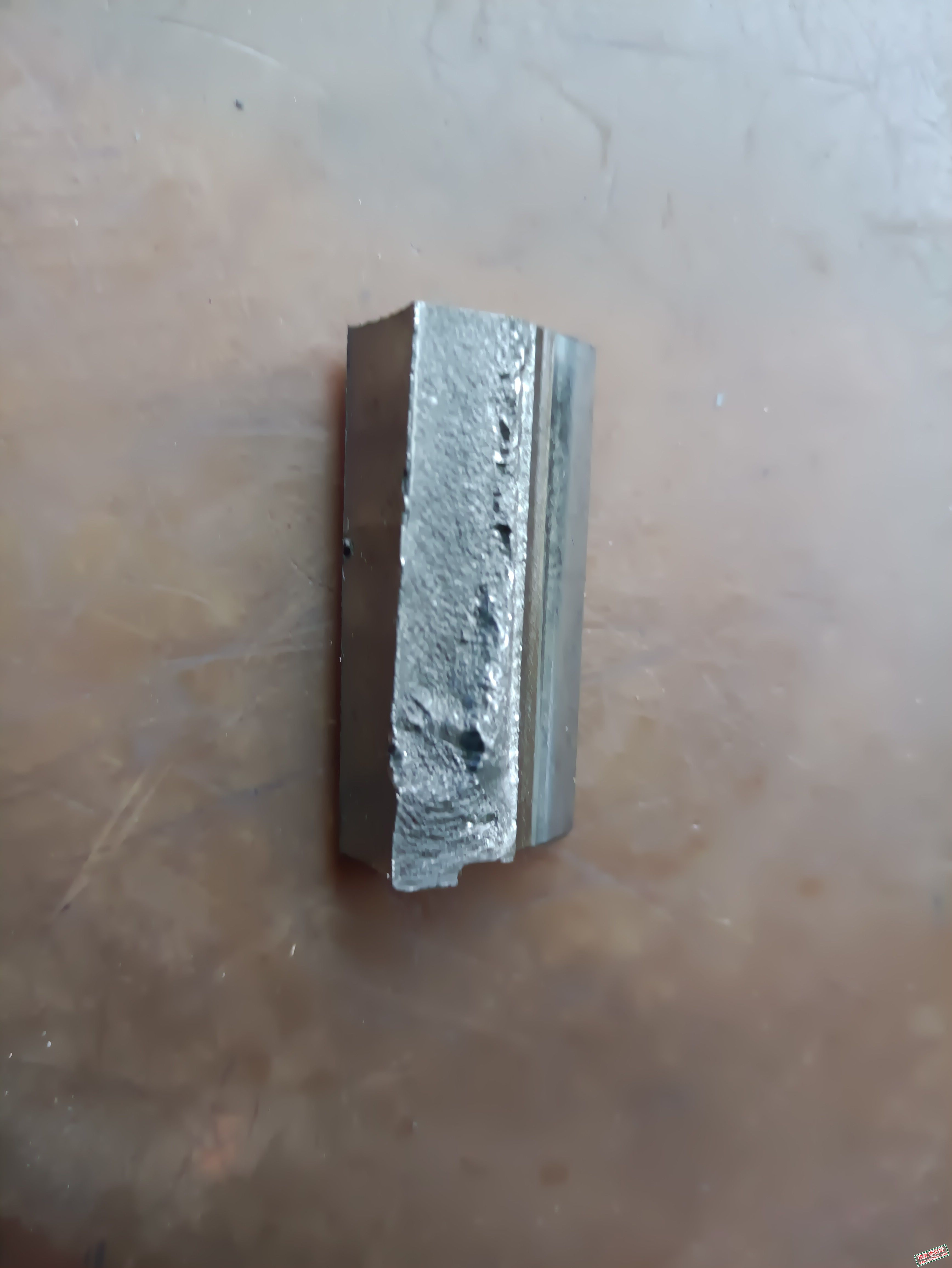

朋友发来2张照片,是齿轮破断后线切割的断面图片。现在还不知金相等检测检测情况,只说材料要求是20GrMnTi,渗碳淬火,胚子可能是冷挤压胚子,他说看到齿轮破断的宏观断面,都说不正常,大家怎么看?

主要觉得断口的形貌、 表面粗糙度上看着不正常。

个人看法是:细腻的疲劳的区域和粗糙的快速扩展区

    图1与图2的断口是乎是相互矛盾的。
    图1的断口显示开裂始于轮齿下部的齿根处,也可以得出合理解释;
    图2的断口是乎有违断裂基本常识---断口右侧像瞬断区;断口左侧细密部分位于轮齿根部以下的轮毂中,这里从何来的疲劳裂源?
    不好解释!

图1明显是疲劳断口。
作者也没说图1和图2是相对应的。

图2负载很大,瞬断;图1疲劳源在左下,考虑偏载。
