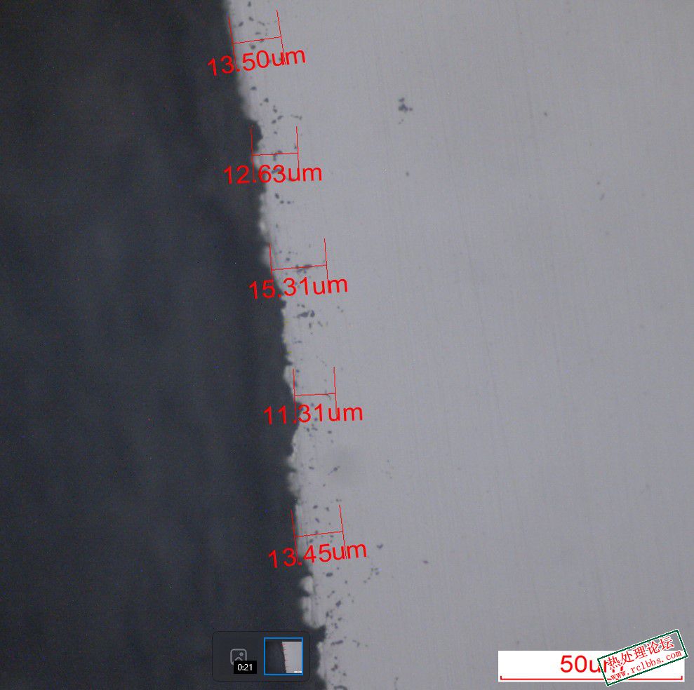

大家分享一下,你家的箱式多用炉渗碳处理的工件表层非马组织深度能控制到多少μm?工件表层非马组织完全连片可以绝对避免吗?

我的一般这么多(不专门控制),想要好点也行,就是要控制一下了。完全连成片很容易控制的,完全可以做到没有。

你这个应该是氧化物深度,非马需要腐蚀了看,一般情况连小片的还是很多的。深度在0.02mm以内。

客户一般要求20μm,我们正常控制在16μm左右。材料20MnCr5,模数M6,达到27μm,比较难控制。

要重点查一下你们家用的甲醇

真空炉可以控制为0.普通炉不可避免0.02mm以下。

要更正一下,国内讲的真空渗碳严谨一点讲是错误的,正确的叫法应该是:低压真空渗碳,炉压不可能到真空状态,是一个接近真空的状态,几十个mbar内。国内的设备看压力表,进口如ECM品牌是有量化可视的监控值多少mbar显示。低压真空渗碳可以解决晶界氧化的问题(如果把倍率放大还是有微微的,但这个就不要纠结了),气氛炉不能是爱协林还是易普森炉型,都只能控制在0.02mm(工艺上还要调整控制),渗碳气氛就决定了避免不了。

路过问下前辈我们用的甲醇含水量0.25% 我们的产品渗碳一般在20h以内 内氧化一直在15~20微米,这个范围正常吗?有没有可能做到6微米以下?因为我们技术要求是GBT257442级以内。

0.25%肯定高了呀,我们现在用的甲醇都4个9了。
