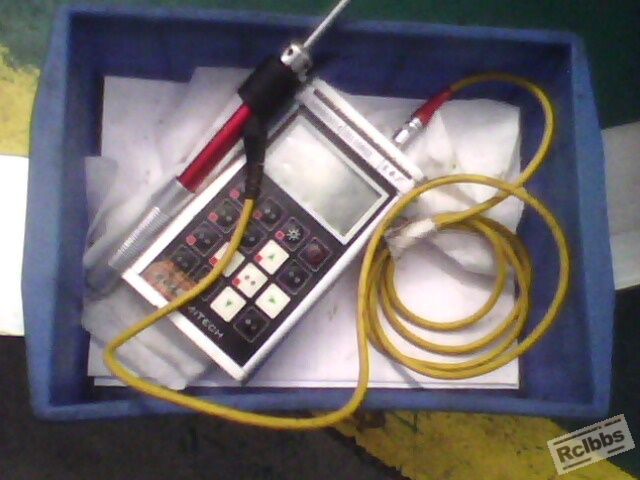

我公司现在处理最大工件超过1吨,厚度超过300mm,这样的工件肯定不能上台式硬度计上测硬度,所以想买一个便携式硬度计,在现场直接检测硬度,主要测合金钢,不知道什么硬度计能满足这样的要求;精度一定要保证。请各位有经验的指点一下;先谢谢了

我们一般用的肖式和里氏

以前我也用肖氏  里氏, 肖氏受人的影响太大,里氏的精度不高,特别是用的时间长了以后,经朋友介绍磁力式洛氏硬度计,不知道怎么样?有用过的朋友介绍一下

我们这里可能还是落后点了 我用的是 硬度画笔 用20-65的画笔简单测量 不知道还有没有更好的精确的测量方法 便携里氏硬度计的人为误差太大了

谢谢  我选择了磁力式洛氏硬度计
