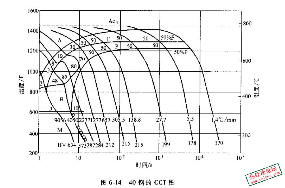

请问,既然冷却速度是确定的,冷却曲线应该是直线啊(至少在同一刻度内)。为何CCT的曲线是曲线呢?

1.冷速是淬火介质的冷速,不是工件的
2.淬火介质冷速是定值,工件冷速必然越来越慢,因为温度差越来越小,驱动力变小。更何况冷却介质冷速不是定值,是温度的函数,可能还有相变导致冷速突变。
3.这张图时间轴不是线性增加的,更不可能是直线。
4.对于某一时刻,冷速确实是直线,就是这个线的某一时刻的切线。

冷却数据经过取对数运算后,就呈现这个形态。

冷却有3个阶段:蒸汽膜阶段, 沸腾阶段, 对流传热阶段。 零件冷却时不同阶段冷速不一样的。

你看下介质冷却曲线就懂了

我可以赌一百万,冷速是工件的冷速。
另外,曲线的最大因素是不均匀的刻度,还有其他小的因素,具体我就不动了。

确实是,是材料打孔放电偶测试的。回复时候忘记了

横坐标的刻度不是线性增长的,而是指数级增长。
而且冷速本来也不可能恒定的,曲线看着更符合实际。

应该是三个阶段的传热效率不一样哈,蒸汽膜阶段没有对流阶段快
