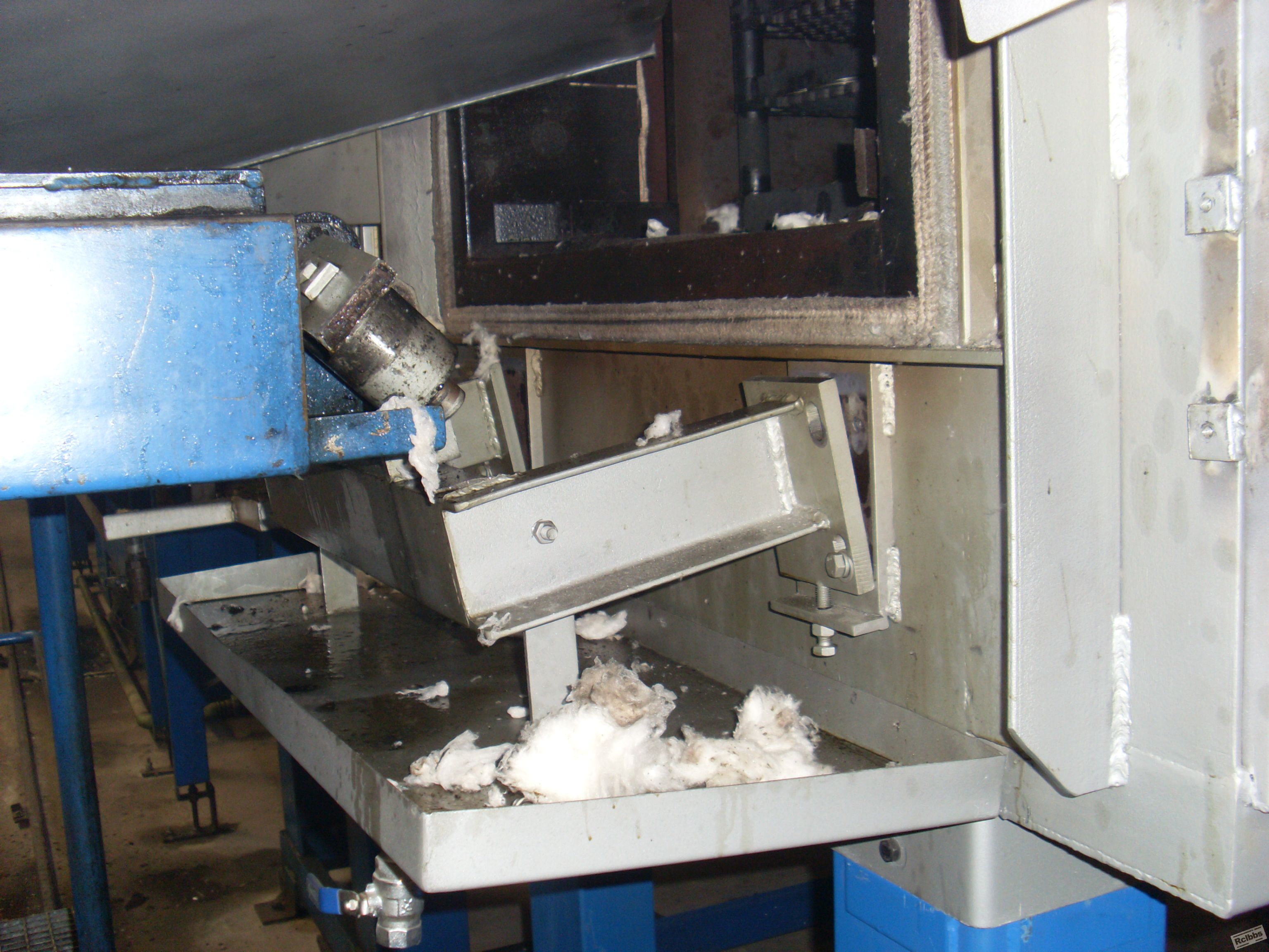

这是一台热处理设备爆炸后拍摄的相片,这是爆炸后部分连接件
解体的现场,当时威力很大,看来安全操作还是最重要的。

楼主,你们的人是不是违规操作了?照片部分是回火炉部分吗?

能否给予一个清楚描述?什么设备?在什么情况下爆炸的?
 楼主| 发表于 2010-4-28 18:58:26 | 显示全部楼层
我们新买的回火炉,因未安装排烟管道、并且我们的清洗机清洗效果不太好,工件带油较多,最终引起的爆炸事故,提醒大家,回火炉的排烟管道非常重要。当时我在设备不远处看到爆炸,一个大火球由炉门上部喷出很远,炉门、烟罩和门护罩被解体,门前过渡轮被打断,过渡轮用的固定螺栓都被拔出。

像这种情况就不能说是操作问题,应该是安装不全面。
这么大的威力,楼主能否说一下,当时设备在使用的是多少度回火?

这就是违章作业所致!回火炉要定期烧油,常期不烧油,导致回火炉内积油太多,当某一天采用较高回火温度回火时,炉内积油达到闪点以上,就要燃烧,燃烧导致炉内气体急剧膨胀,而又未安装排气管,不爆炸那是撞大运了!

主要还是清洗问题吧,新的回火炉不应该发生积油问题的。
发表于 2010-4-30 17:35:31 | 显示全部楼层
无论清洗与否,积油是不可避免的,所以一定要定期烧油!
发表于 2010-4-30 20:46:39 | 显示全部楼层
版主说的对,这不是清洗的事,任何清洗机都不会清洗的一点儿油都没有。排烟系统很重要

高低温回火工艺同一炉子混用很危险!

本人亲眼见过多用炉爆炸,当时的现场比楼主的照片恐怖得多,爆炸的气流将车间屋顶横梁(槽钢)扭弯,炉门摔出15m外,气流导致80m外房屋的护窗玻璃抖落。现在想来还心有余悸。所以现在工作中一直把安全放在质量前面,为第一要务。
