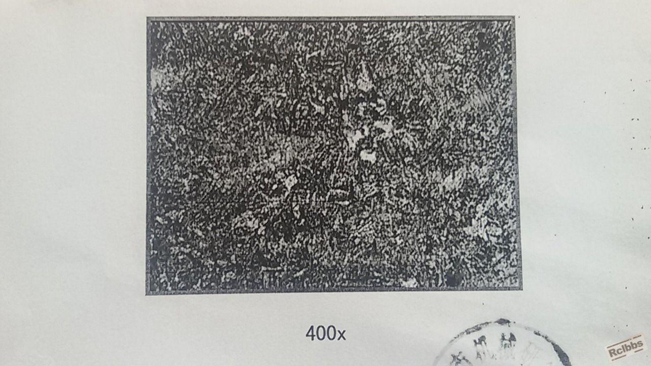

大约同样的问题:我们工厂一个产品,为钩子,35CrMo 850镀淬火 390回火,硬度HRC39-43 做金相分析为索氏体+游离的铁素体,按照这个温度回火,金相不应该是回火屈氏体吗 求解答

发表于 2015-5-9 21:06:39 | 显示全部楼层
上一张金相图片,大家看看是不是索氏体

发表于 2015-5-11 22:03:47 | 显示全部楼层
提高回火温度,再看看它的组织和性能有无变化。还有,最好来一张金相图片看看
发表于 2015-5-12 22:05:04 | 显示全部楼层
我上传了我们的金相图,老师们帮看一下,是否是索氏体+游离铁素体 游离的铁素体是怎么产生的
