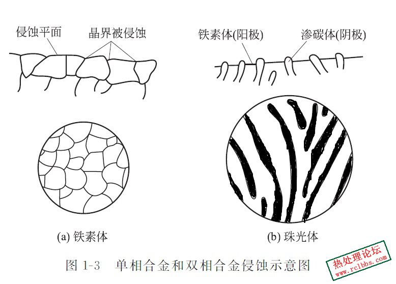

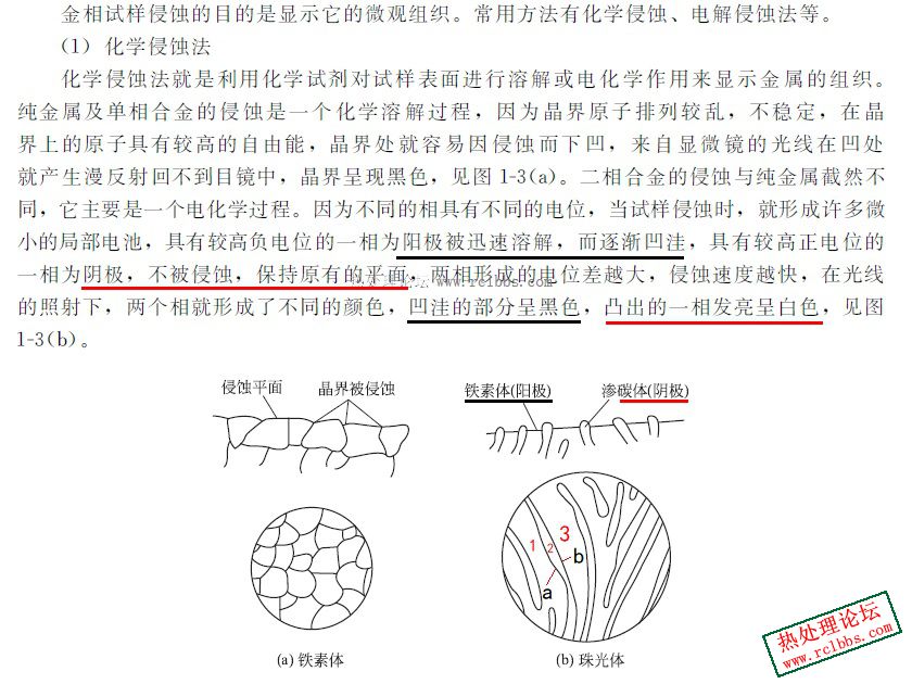

下图中1,2,3 是铁素体,a,b是渗碳体吗?
为什么不是下图所示呢?

 楼主| 发表于 2023-12-7 15:46:29 | 显示全部楼层
渗碳体?

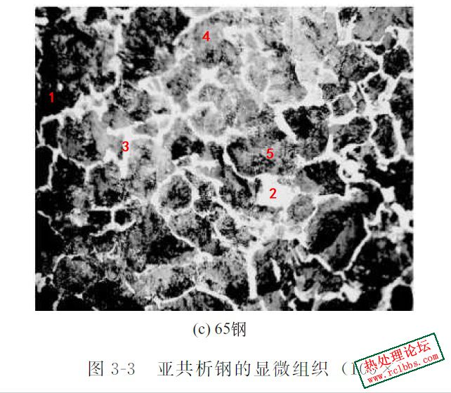

 楼主| 发表于 2023-12-7 15:36:22 | 显示全部楼层
2,3铁素体,1,4,5都是珠光体?

签到天数: 894 天
 楼主| 发表于 2023-12-7 15:40:45 | 显示全部楼层
如果不是文字说明,会不会看成贝氏体?

 楼主| 发表于 2023-12-7 15:55:57 | 显示全部楼层
左图呼应楼顶第二问!

发表于 2023-12-7 17:07:13 | 显示全部楼层
这个描述反了,换一下就好

发表于 2023-12-7 17:08:30 | 显示全部楼层
wanggong 发表于 2023-12-7 15:40
如果不是文字说明,会不会看成贝氏体?
不会贝氏体有一些位相,珠光体整体比较均匀、连续,像梯田、斑马等

发表于 2023-12-7 17:11:27 | 显示全部楼层
13铁素体,2渗碳体,ab相界面
