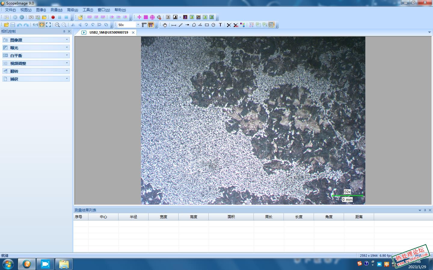

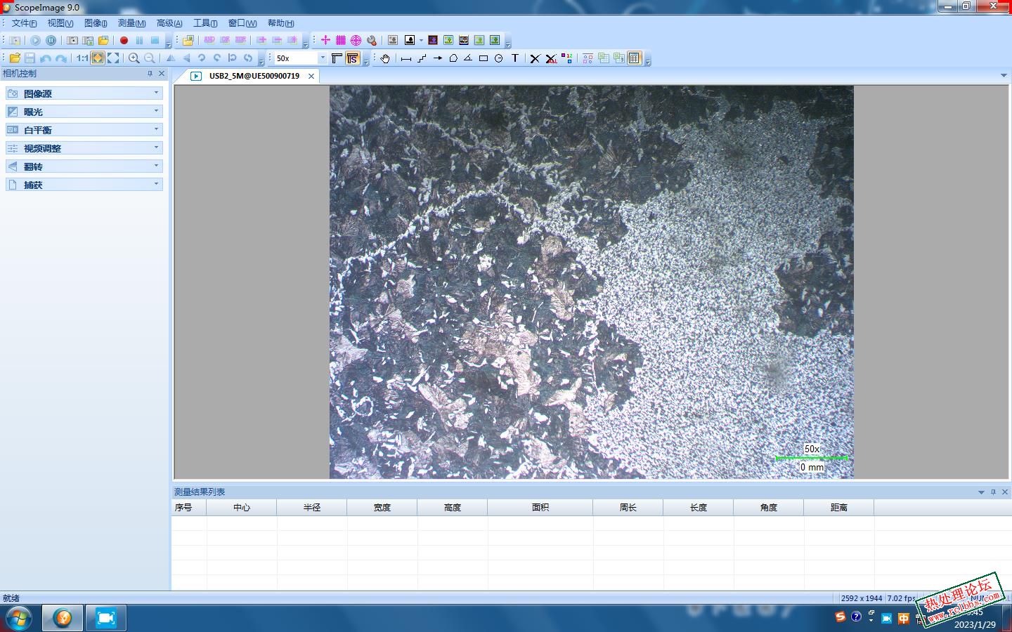

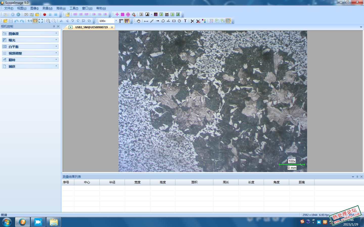

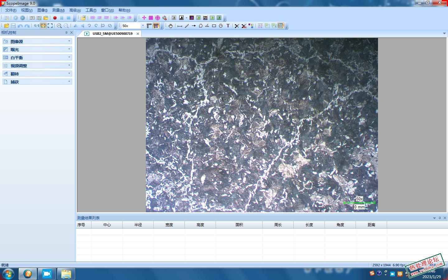

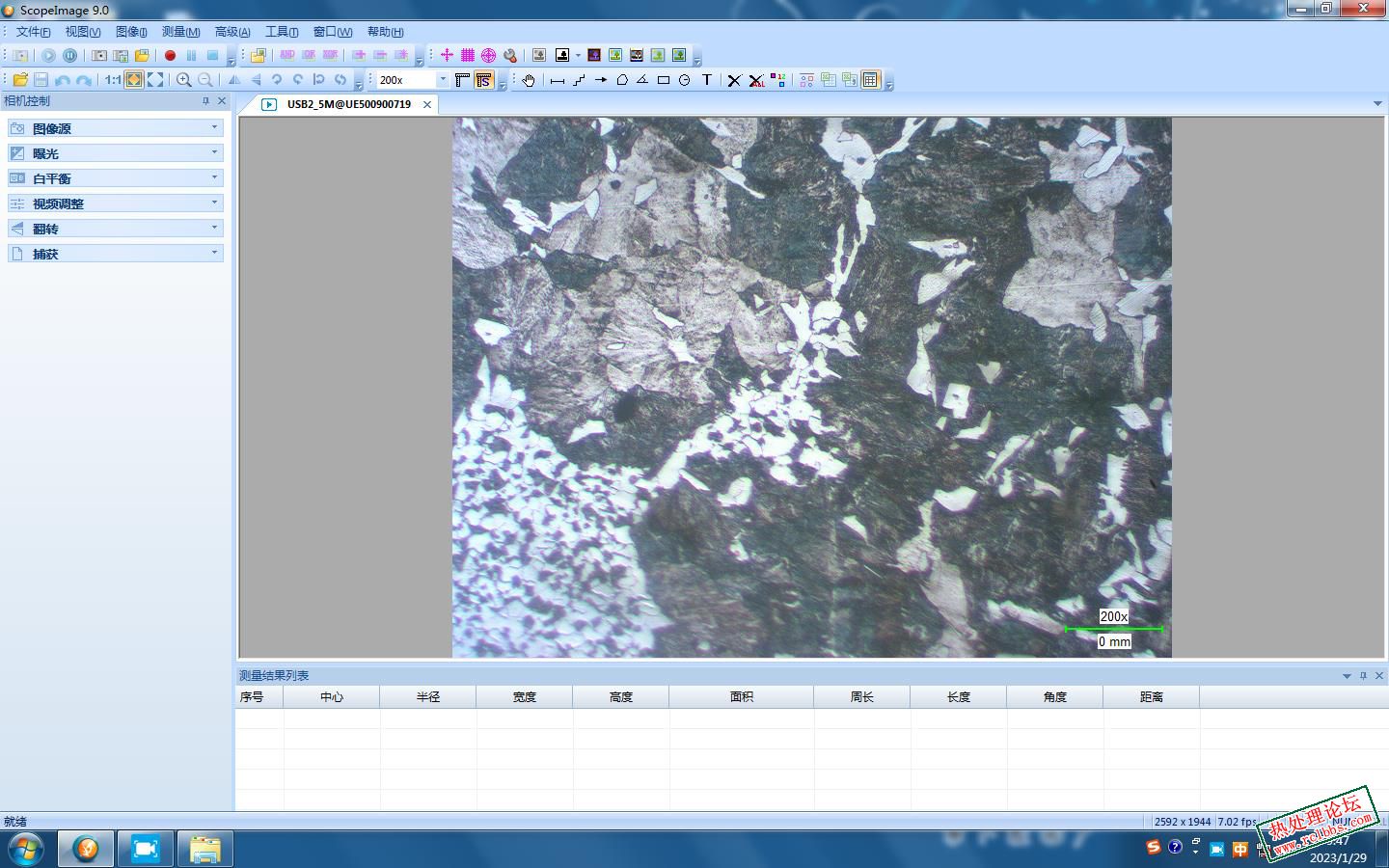

年初的时候截的图,今天突然翻到了但是忘了当时怎么出现的。

发表于 2023-12-7 22:29:53 | 显示全部楼层
材料元素偏析导致的混晶

 楼主| 发表于 2023-12-8 08:51:56 | 显示全部楼层
热处理胡工 发表于 2023-12-7 22:29
材料元素偏析导致的混晶
偏析这么严重的吗0.0
签到天数: 152 天
发表于 2023-12-8 10:48:57 | 显示全部楼层
这么大面积的偏析我也遇到过一次,高碳偏析,偏析区域硬度高的离谱,应该是冶炼过程的问题
签到天数: 587 天
发表于 2023-12-8 13:23:33 | 显示全部楼层
白色区域基本属于严重贫碳区,这种钢材你们也敢买,牛逼克拉斯
签到天数: 301 天
发表于 2023-12-8 15:46:43 | 显示全部楼层
666这简直就是拼接怪,哪里买的那么牛逼的材料,一边是高碳区一边是低碳区
签到天数: 301 天
发表于 2023-12-8 15:48:13 | 显示全部楼层
352834643@qq.co 发表于 2023-12-8 08:51
偏析这么严重的吗0.0
我都怀疑你拼接的你说呢

发表于 2023-12-8 19:30:43 | 显示全部楼层
把金相重新抛光看看,铁素体区是不是有氧化物或者硫化物质点。

发表于 2023-12-10 09:45:03 | 显示全部楼层

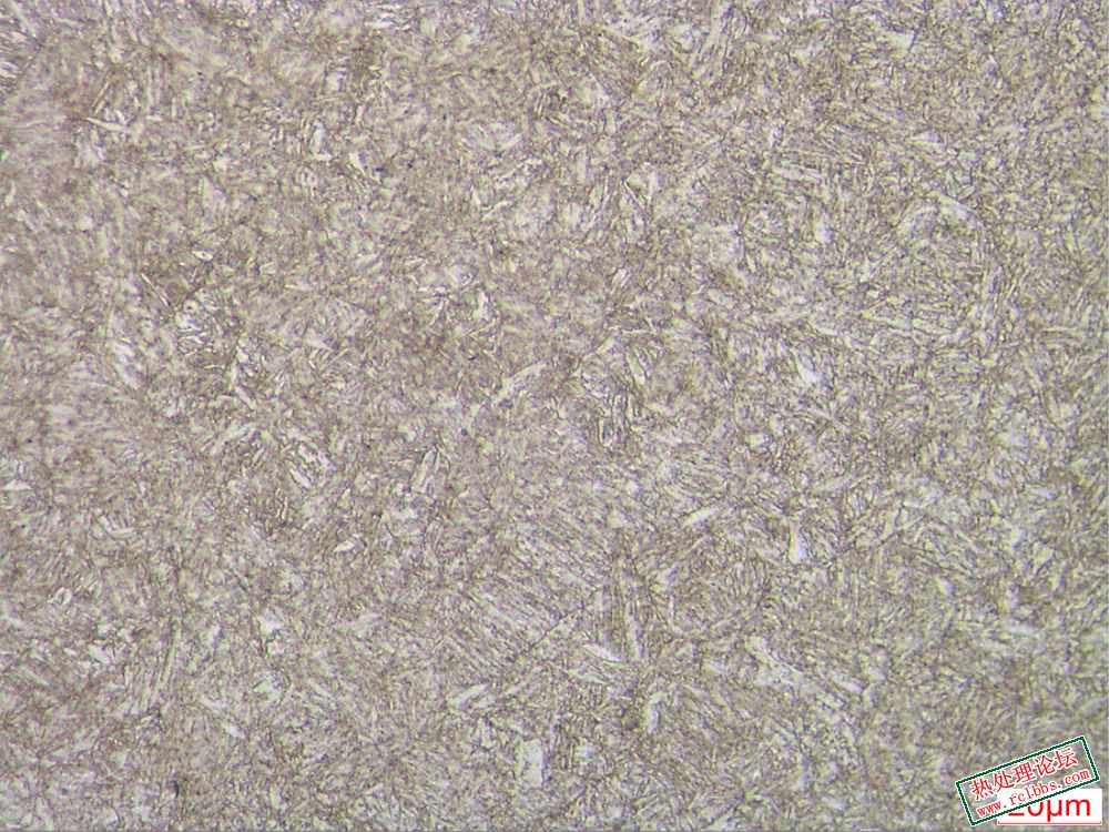

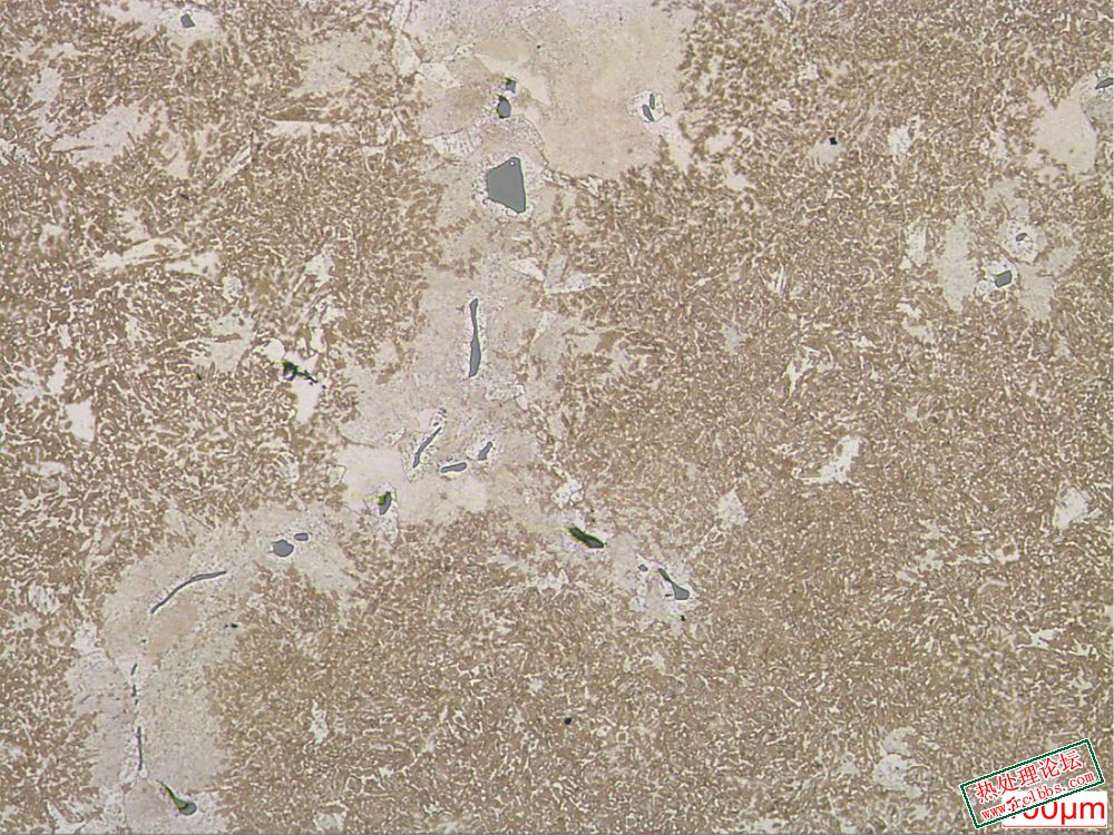

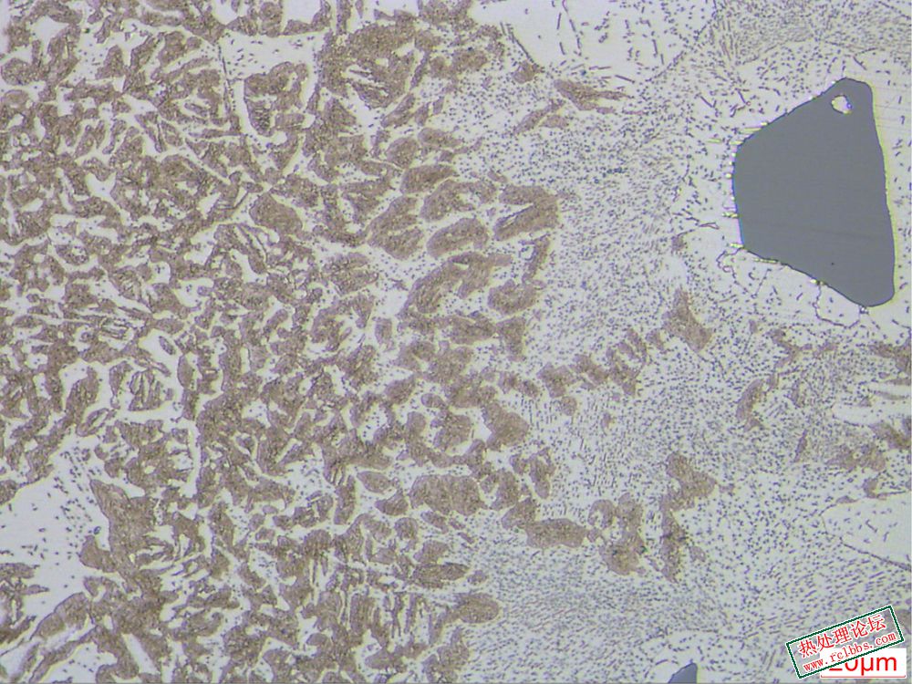

以下是案例:原始组织100倍:
原始组织500倍:
经二次正火+调质后500倍组织:

发表于 2023-12-11 11:51:07 | 显示全部楼层
混晶,材料出现区域性成分偏析,高温扩散可以改善,但不能完全解决,且成本代价高。还是要追溯到原材料管控环节
签到天数: 903 天
发表于 2023-12-11 14:03:03 | 显示全部楼层
这个不可能是偏析吧,这种形态,正火加调质可以解决

suda 发表于 2023-12-10 09:45
这种组织是可以挽救的,只是成本很高,看你愿不愿意做了,原理是通过高温扩散,让成分均匀一点。
以下 ...
请教一下,这里说的二次正火是指正火做两次么?为了达到高温扩散,正火的温度会不会比平时的高一些?
签到天数: 452 天
发表于 2023-12-12 09:38:25 | 显示全部楼层
这是什么材料?哪个厂家的?
签到天数: 1226 天
发表于 2023-12-12 09:49:56 | 显示全部楼层
是的,第一次高温正火为的是均匀组织,第二次正火为细化组织,理论上扩散要在1200度以上,实际上我用的是1000度,10mm厚的小试样,保温了6小时,正火后组织基本就均匀了。

发表于 2024-2-18 15:55:33 | 显示全部楼层
热前是否有变形加工。 临界变形区的晶粒二次长大也是这样的,  可以调质/正火恢复把
