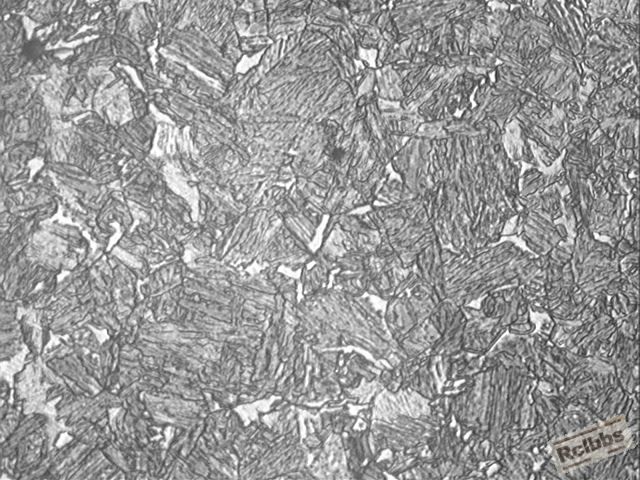

请大家帮忙看看怎么会出现这样的组织。
这是一个行星齿轮的试样,材料为20CrMnTi,渗碳淬火处理,具体的工艺不祥。我想问问这是不是过热造成的组织,沿晶界的黑色网状是什么组织?谢谢大家。 内孔表面400X.jpg

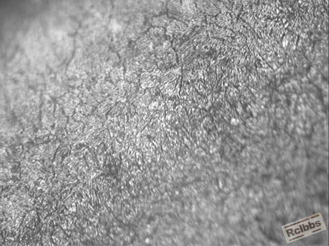

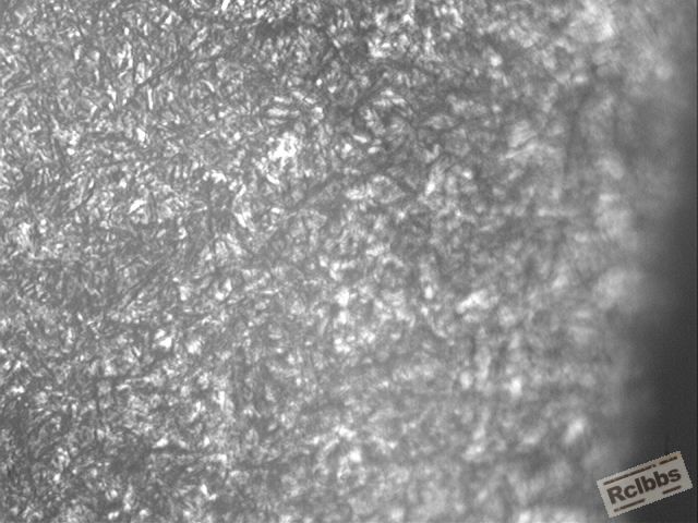

另外附上两张图片,一张是齿轮的外表面,一张是心部的。
我的猜测是,此工艺的强渗温度肯定较高,因为外表面的马氏体约为5级。淬火温度较低,因为心部铁素体已经沿晶界呈网状析出。不知道我这样的判断对吗?
发表于 2010-4-28 19:58:12 | 显示全部楼层
五级M并不算粗,可能是冷速慢,表面生成T,心部析出F。

请问第一张图片里的黑色网状,是不是因为表面贫碳后,磨加工引起过热后造成的显微裂纹?
发表于 2010-5-1 19:36:57 | 显示全部楼层
我认为是 冷却速度过快照成裂纹,
钢的淬火就是将钢加热到Ac3或者Ac1以上某一温度,保持一定时间,然后以适当速度冷却获得马氏体和(或)
下呗体组织的热处理工艺》》》》》》》》》》》》》》》》》》》》》》》》》》》
发表于 2010-5-1 20:03:03 | 显示全部楼层
表面沿晶黑色物质可能为沿晶氧化物,表面残奥太多,都说明有过热倾向
发表于 2010-5-4 08:29:43 | 显示全部楼层
沿晶黑色组织为屈氏体组织,属于非马的一种,可以按照非马进行评级

谢谢楼上各位的指导!请问小非专家,我见过的屈氏体一般都是块状的,它是由于冷速不够造成的。什么情况下会出现这样的网状屈氏体?
发表于 2010-5-5 08:06:24 | 显示全部楼层
渗碳产品会出现表面氧化现象,该现象造成的屈氏体生成

  小非专家,您好,能否详细说明之。我也遇到相似情况,渗碳20Mn零件心部出现沿晶界黑色网状组织,而且心部晶粒大小不一。。。请问可能是什么原因造成的呢?
发表于 2013-9-8 11:12:12 | 显示全部楼层
可能是小非专家说的,表面氧化,晶界处更易氧化,导致晶界贫碳、贫合金元素,所以晶界处接受淬火的能力差,在冷却时不能生成马氏体,而成为屈氏体。
