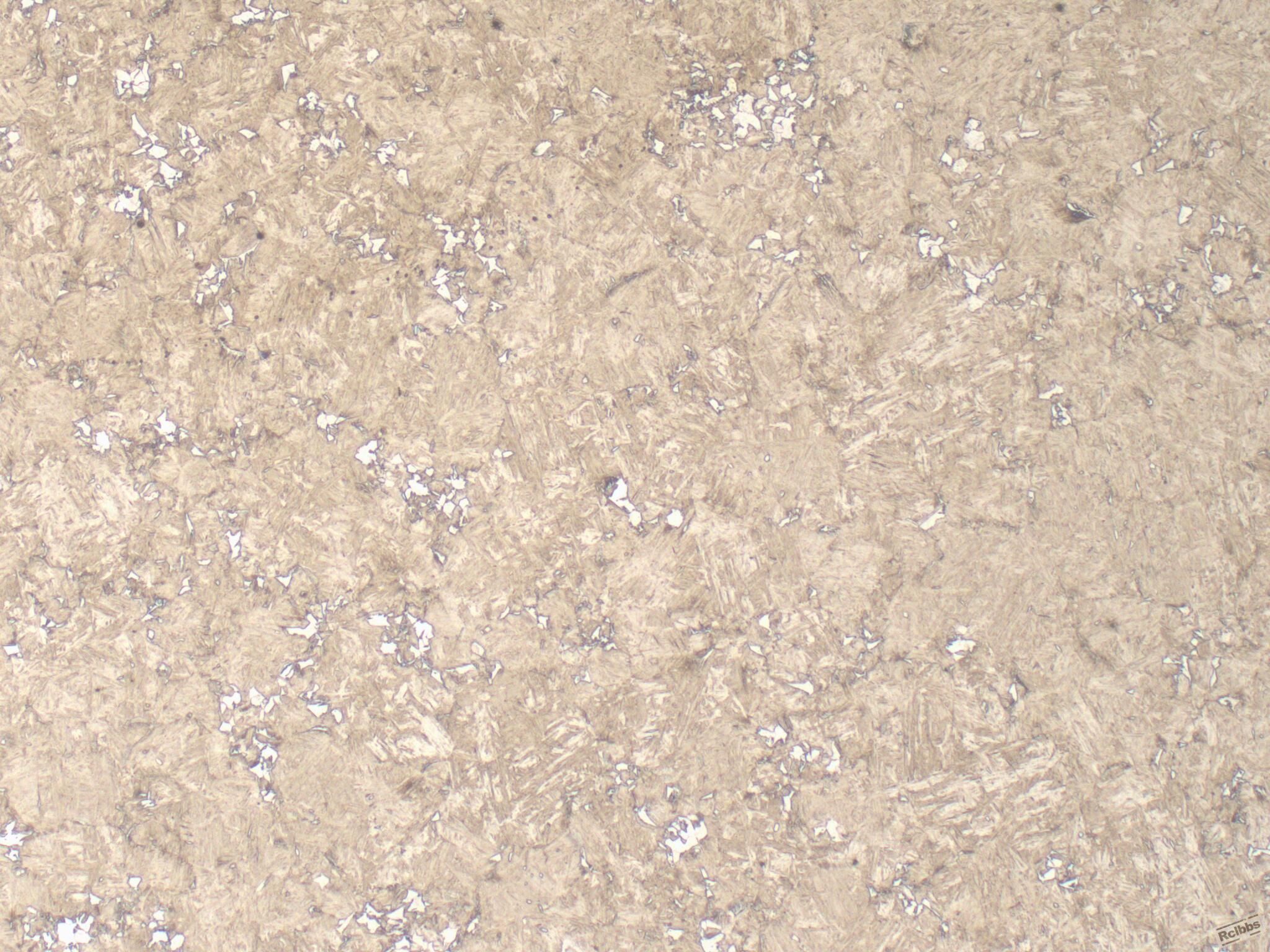

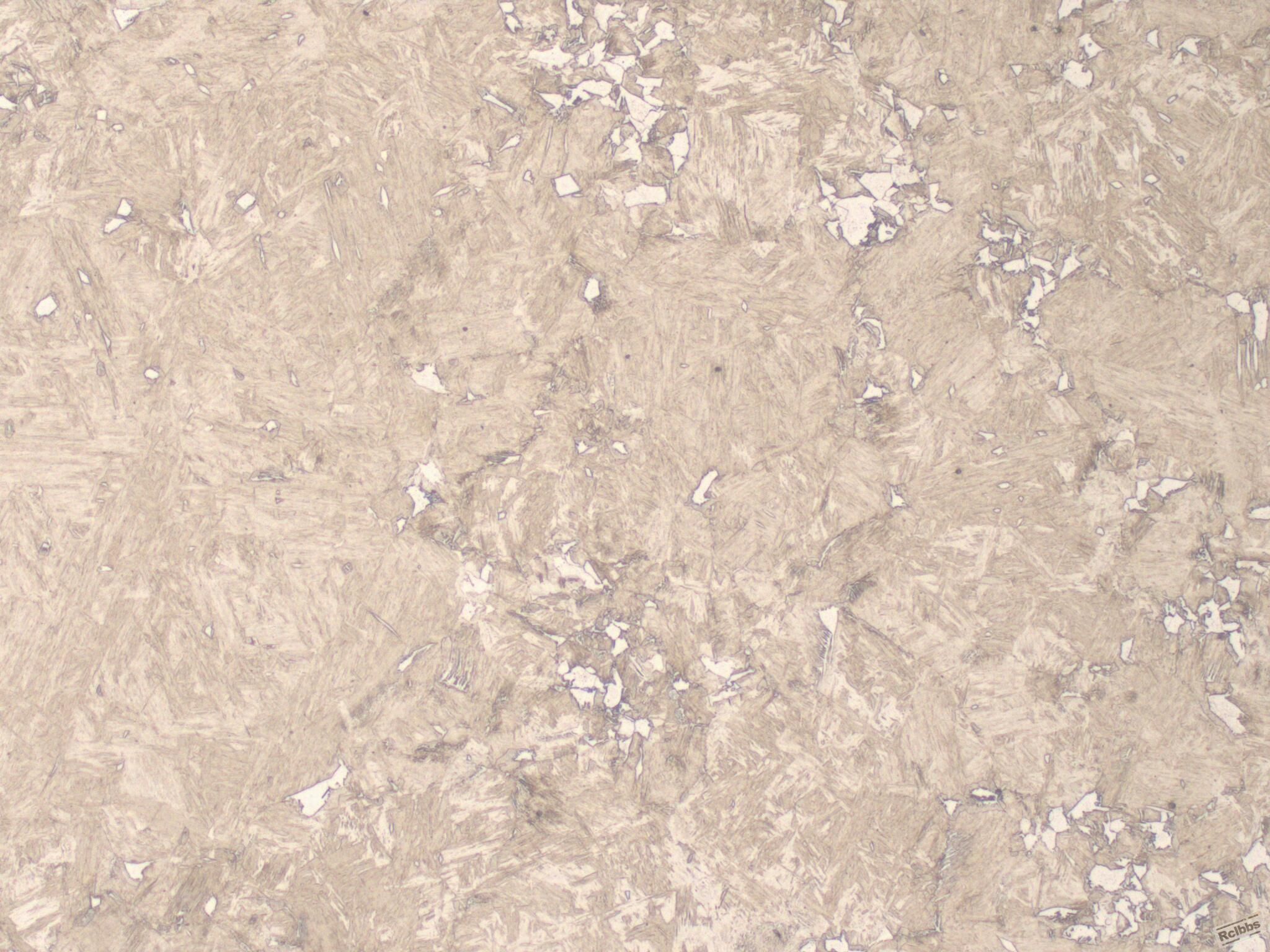

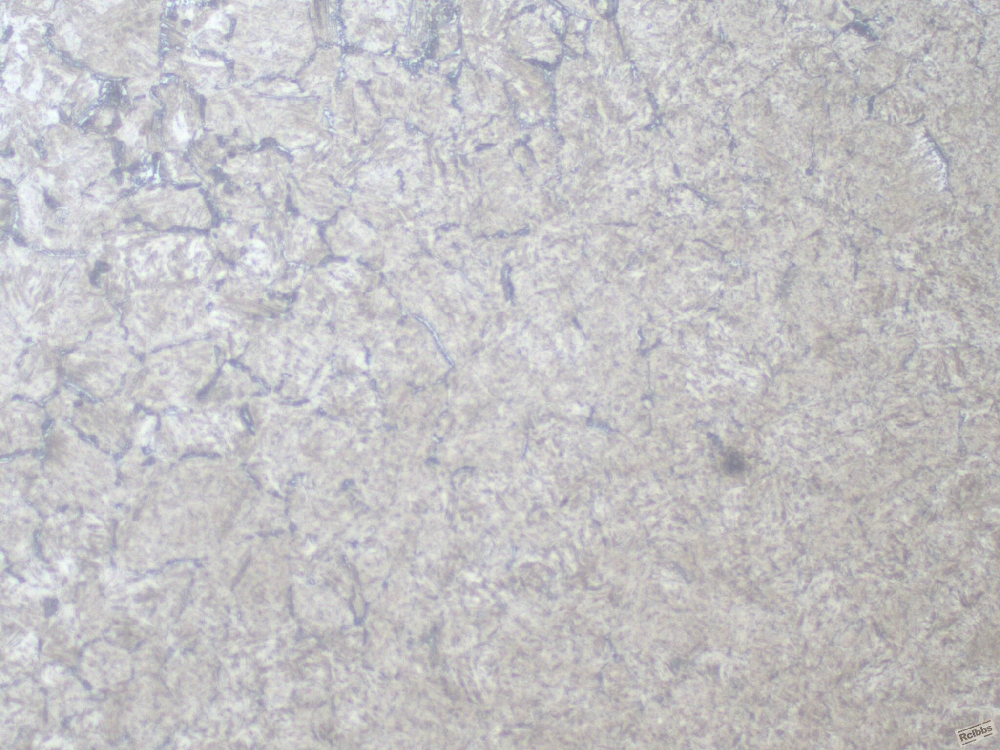

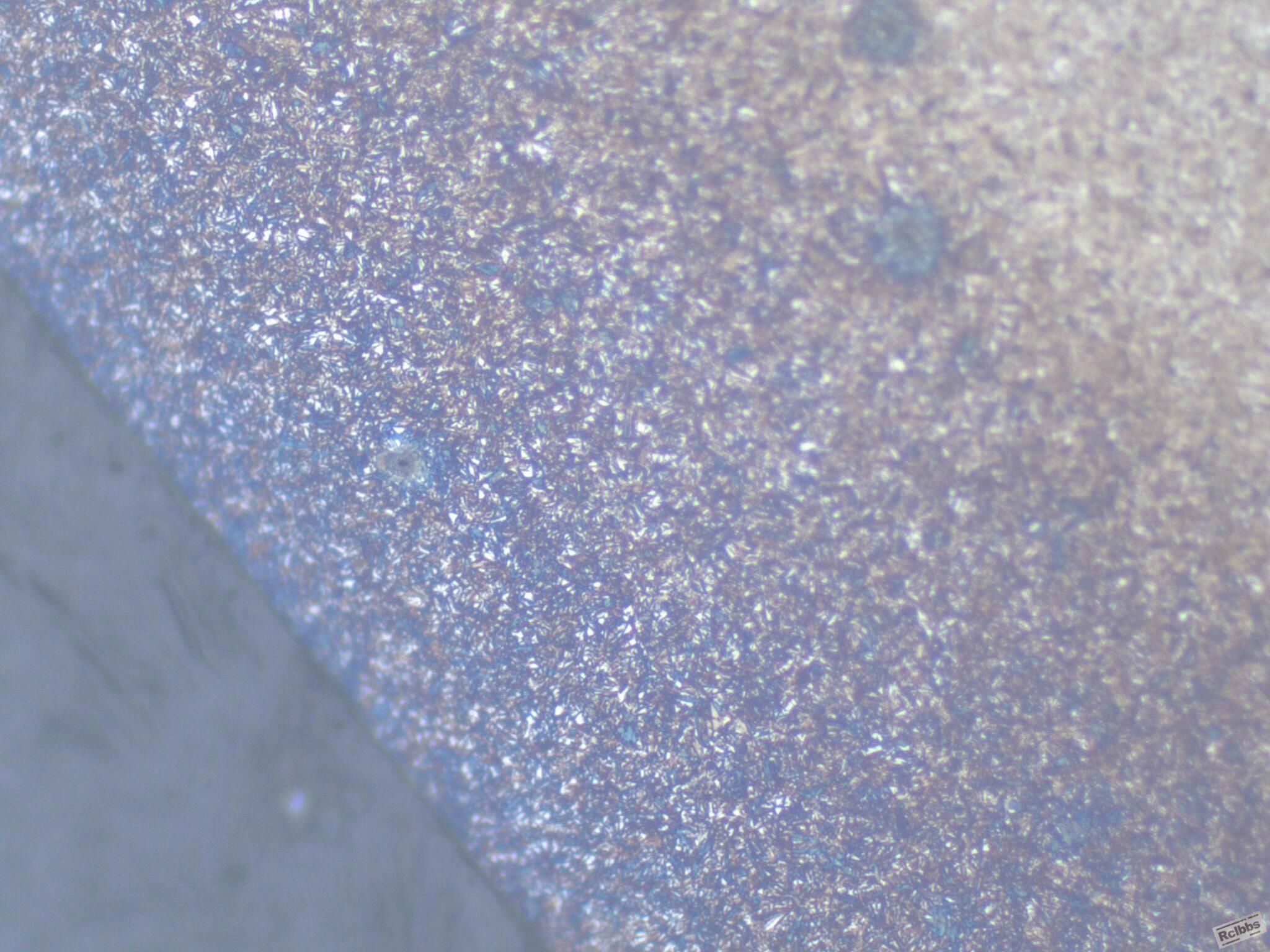

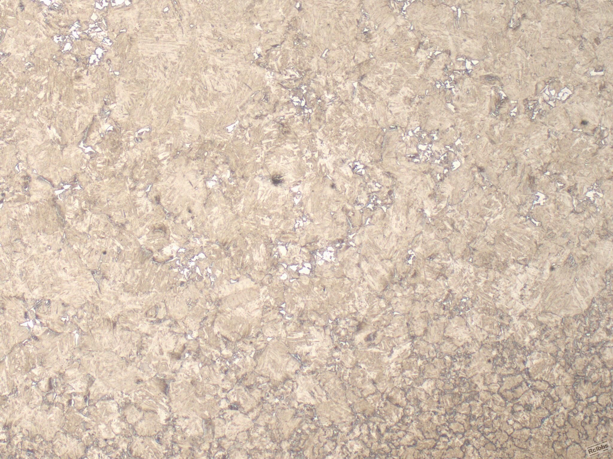

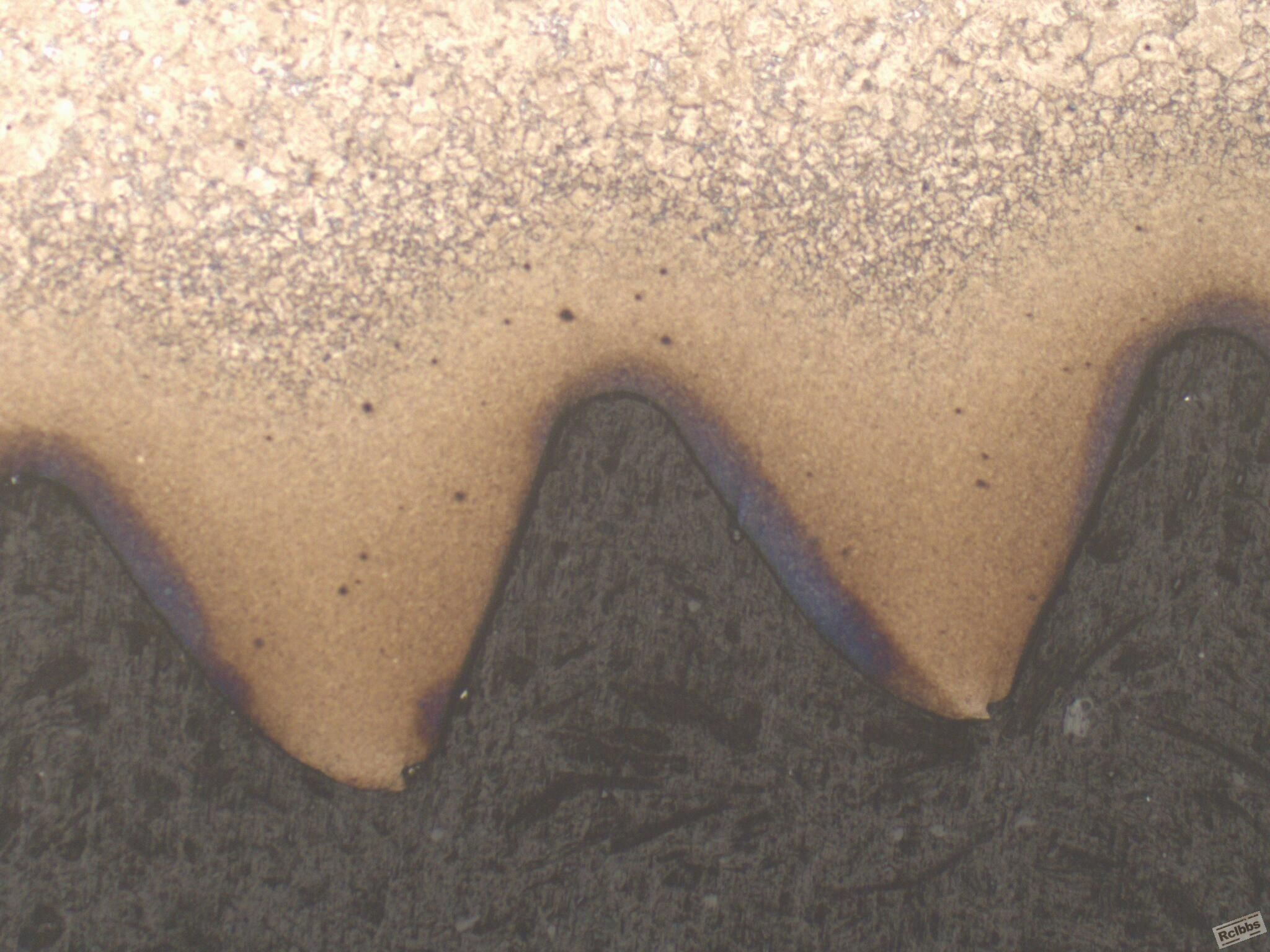

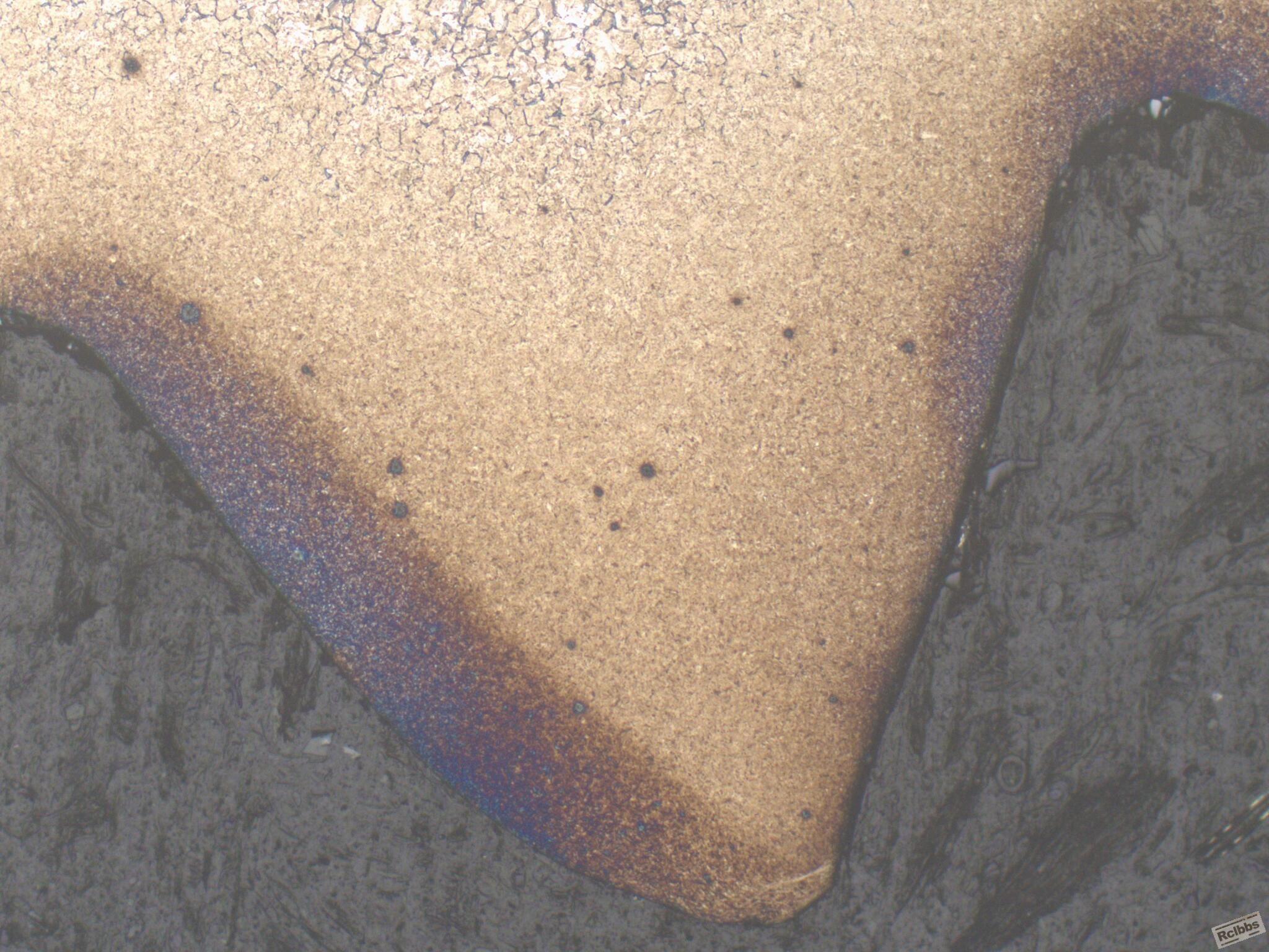

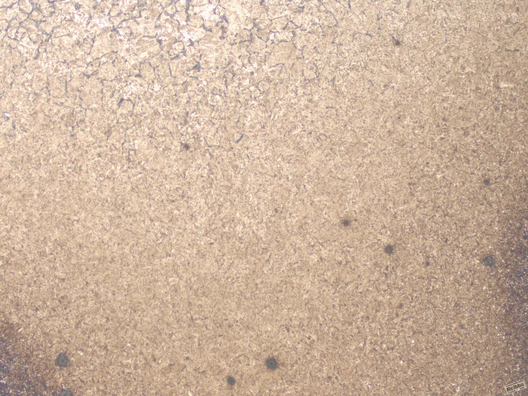

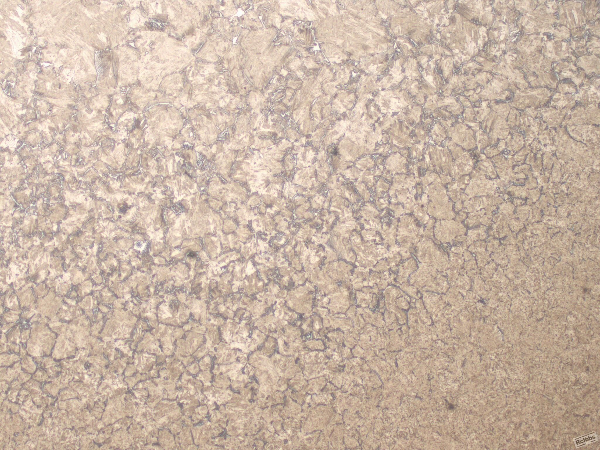

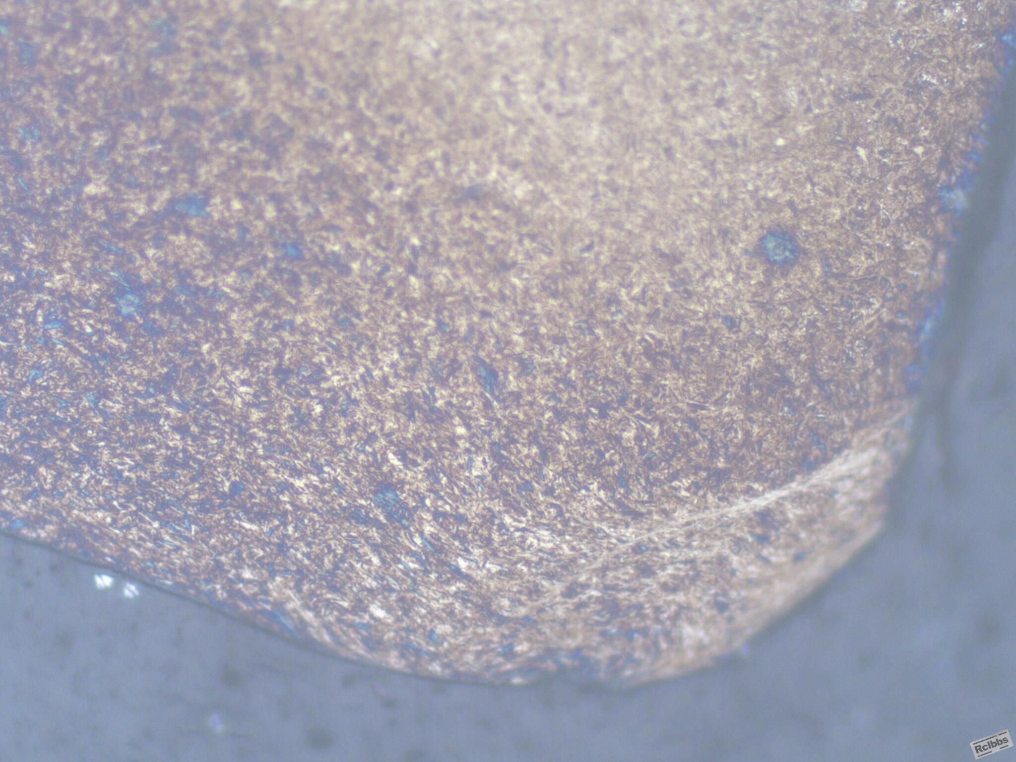

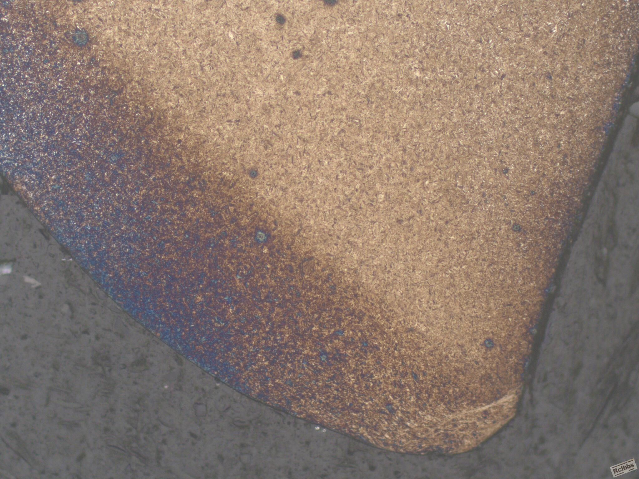

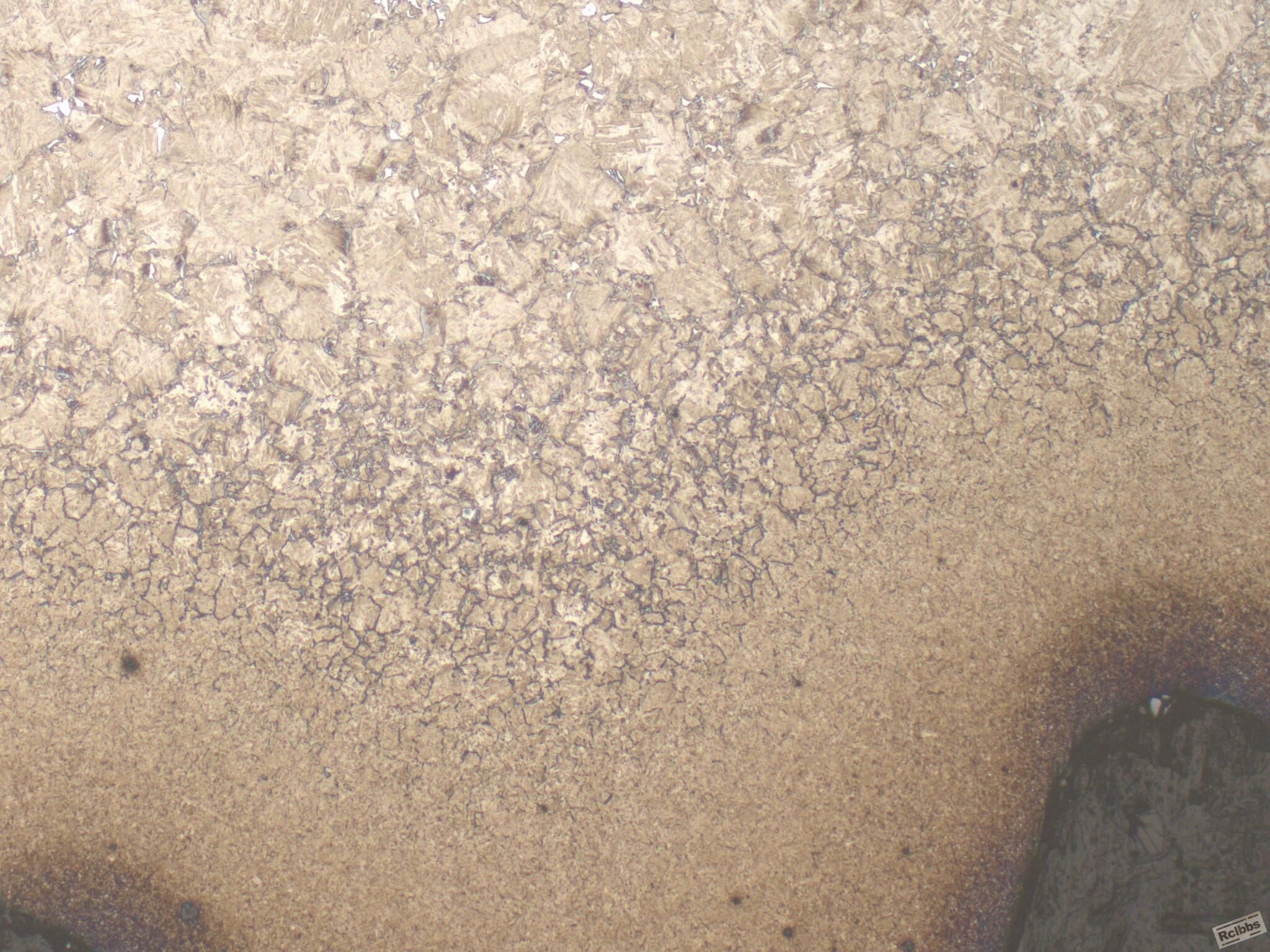

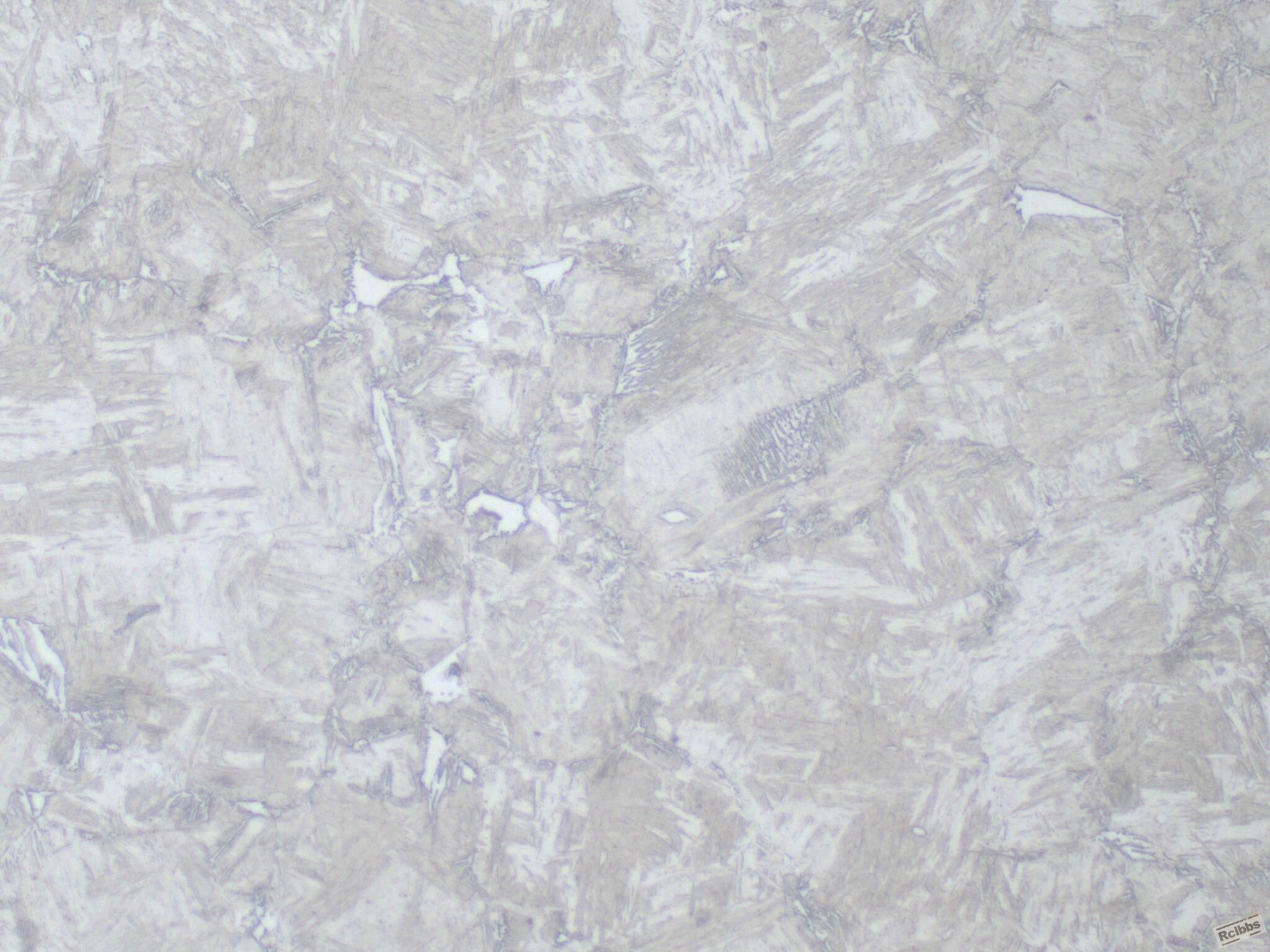

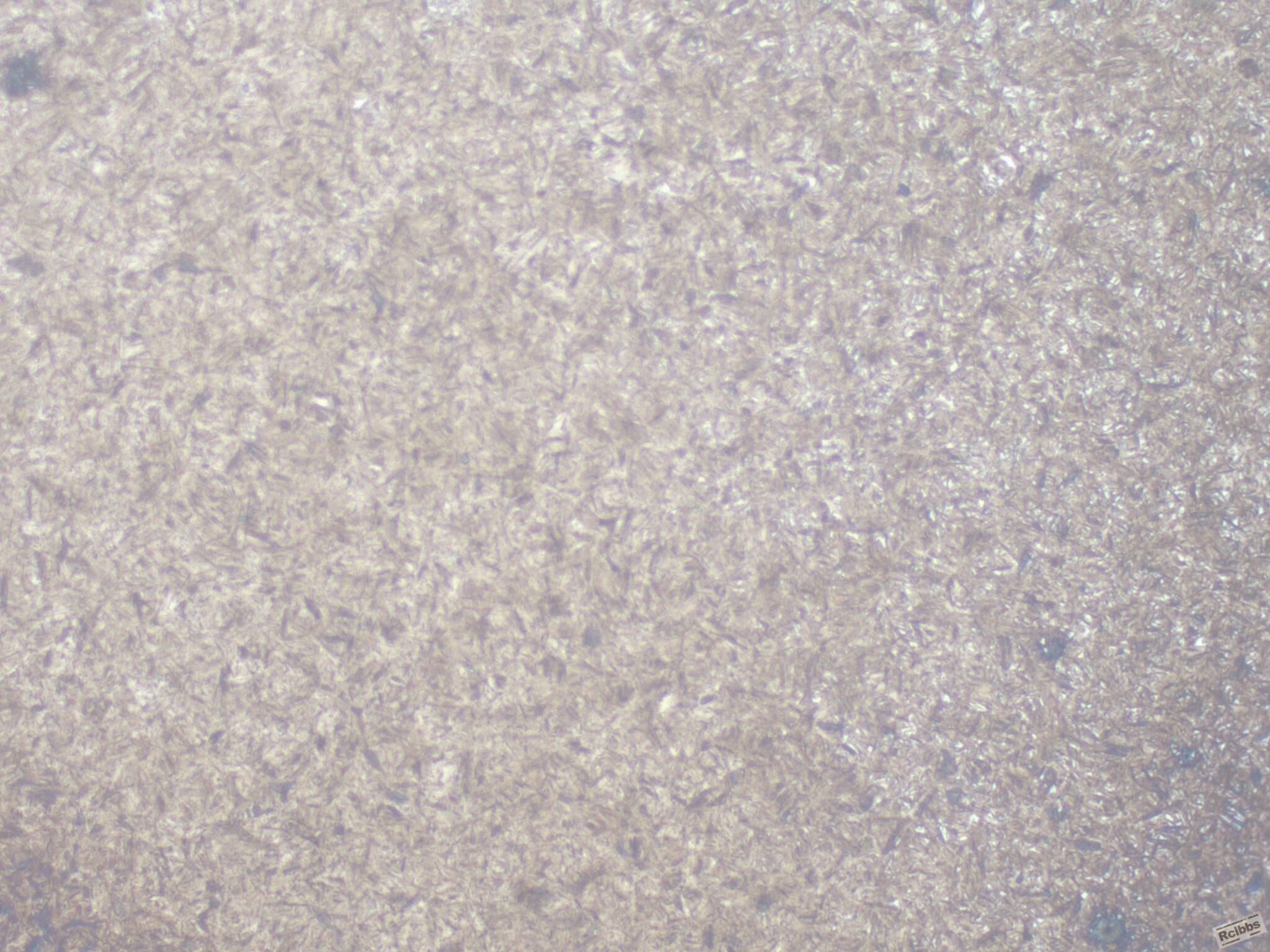

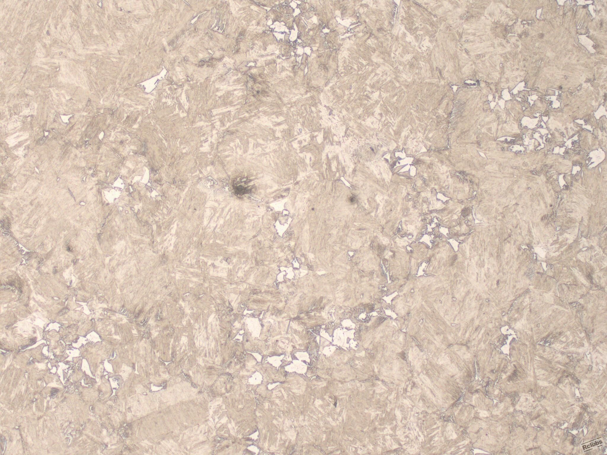

以上照片均为断裂件金相,可以看出有明显混晶。原材料晶粒度6.1级,低于要求值(8级)。
问题:混晶对热处理后力学性能有多大影响?
发表于 2010-4-28 22:19:06 | 显示全部楼层
一般晶粒度级差允许小于3级,粗于5级的量最好不要超过10%。
发表于 2015-10-13 12:08:26 | 显示全部楼层
事实上混晶怎么影响性能  只要不是特别严重  都没问题的
发表于 2015-10-13 15:08:30 | 显示全部楼层
根据这个热处理下的组织, 这个组织正常吗?   这些白色的组织应该是 为熔的还是后面析出的呢?
