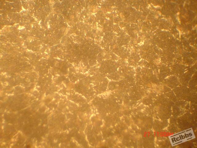

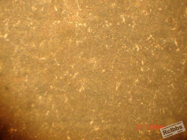

我们单位是一个板弹簧生产厂家,最近遇到一个热处理问题,请大家帮忙解决。有一批60Si2Mn的材料,厚度为13mm,按正常工艺热处理,加热温度900℃左右,柴油冷却,520℃左右回火。但硬度极其不均匀,一处为3.03(布氏硬度直径),相距10cm处硬度为3.44(布氏硬度直径)。金相组织也出现较大差别,与硬度可吻合。见图片。
1#为布氏硬度直径为3.44处的组织。
1#为布氏硬度直径为3.44处的组织。
2#为布氏硬度直径为3.03处的组织。
2#为布氏硬度直径为3.03处的组织。

发表于 2010-4-29 14:50:09 | 显示全部楼层
回复 1# 吊兰
铁素体量多,冷却速度慢了
对于该类钢种应该想办法用水基淬火介质了。
很多公司不愿意改就是选择用淬透性好的 钢材来生产
 楼主| 发表于 2010-4-29 16:26:59 | 显示全部楼层
回复 2# 钢铁医生
    谢谢!但是有点奇怪的是,相距10cm差别太大,而且炉温均匀,入油为平放,也比较均匀。而且同样的工艺其他材料未出现这种情况,怎么回事呢?材料微量元素有问题吗?
发表于 2010-4-30 19:27:19 | 显示全部楼层
组织照的有点亮了,是不淬火温度过高了,出现了渗碳体型魏氏组织了,个人观点。
发表于 2010-4-30 22:11:16 | 显示全部楼层
我觉得是魏氏组织
发表于 2010-4-30 22:25:32 | 显示全部楼层
冷速慢了,除了一堆铁素体了
发表于 2010-4-30 23:38:50 | 显示全部楼层
保温时间是否充足
 楼主| 发表于 2010-5-3 13:56:27 | 显示全部楼层
回复 7# 搬运工
    保温时间足够,现在奇怪的是只相距10cm组织差别如此之大,不知是何原因,请教各位专家。

发表于 2010-5-3 19:28:11 | 显示全部楼层
请问是摇摆机夹住淬火么?会不会有一处正好是夹紧的原因造成没淬上火?不是很肯定
发表于 2010-5-4 08:57:47 | 显示全部楼层
炉温均匀性如何
