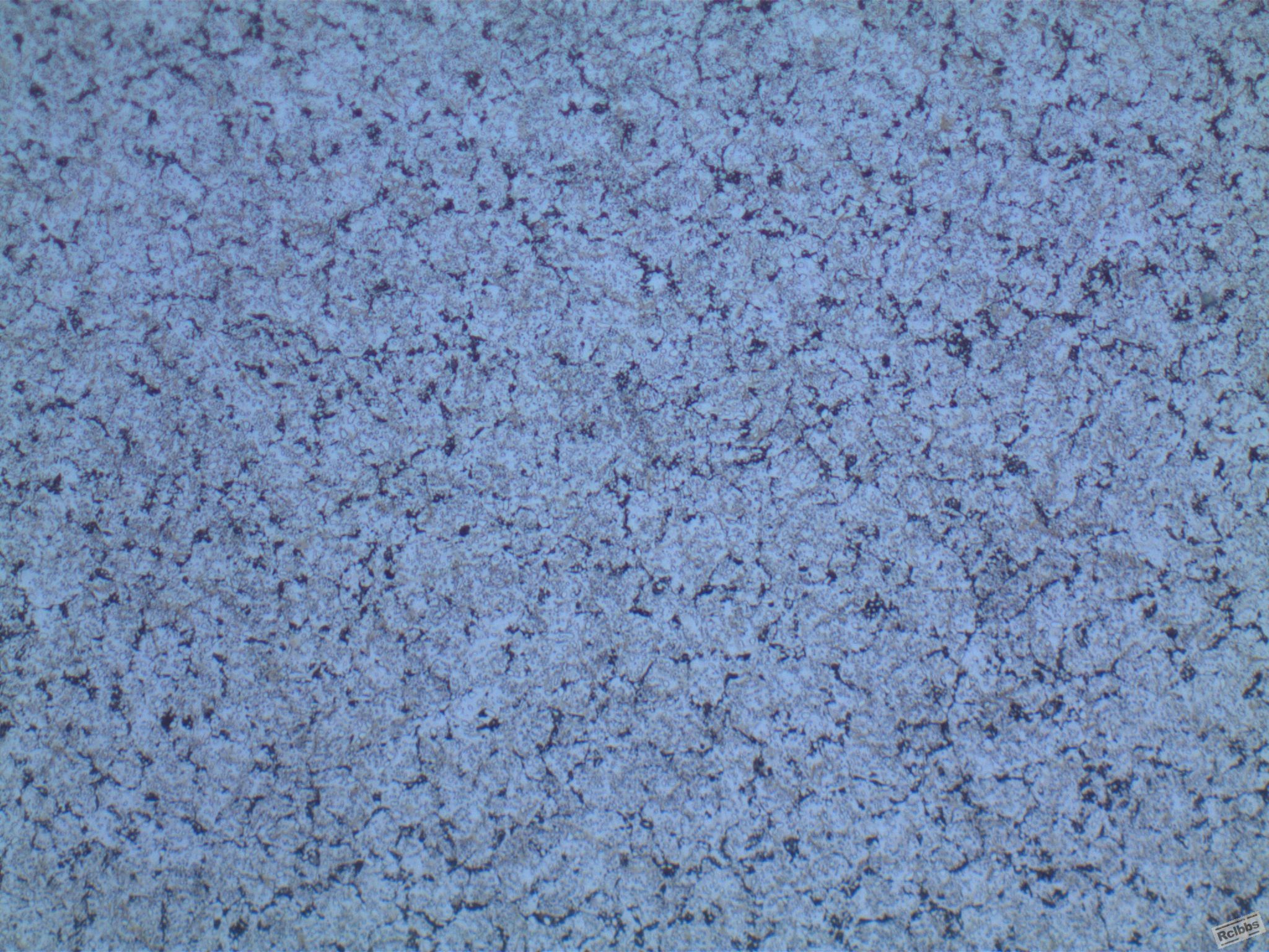

各位大侠:我们今天生产过程中在过程检验发现套圈金相表面屈氏体?表面1丝以内。心部都是正常组织、请大侠们帮忙分析一下,谢谢!

不好意思上面没有添加附件
表面1丝的金相
表面1丝的金相

发表于 2010-4-29 14:54:10 | 显示全部楼层
这个表面1丝是如何取样的?照片放大了多少倍?不太像屈氏体,是轴承钢淬回火组织吗.
发表于 2010-4-29 15:19:05 | 显示全部楼层
表面产生屈氏体是不是在淬火前在空气中停留时间长了,没淬上火产生的.

发表于 2010-4-29 15:31:27 | 显示全部楼层
图片中反映出来的应该不是屈氏体
 楼主| 发表于 2010-4-29 15:53:40 | 显示全部楼层
图片是材料为GCr15的轴承套圈淬火后回火前的金相组织,我是直接做表面金相组织,,其端面金相就只有1丝的距离呈网状屈氏体(我认为是网状屈氏体)其心部都是正常组织。
 楼主| 发表于 2010-4-29 15:54:55 | 显示全部楼层
该产品硬度没有受到影响,心部组织也正常。

发表于 2010-4-29 16:51:38 | 显示全部楼层
莫非是原材料的问题
这样的屈氏体不影响产品质量吧?
 楼主| 发表于 2010-4-29 18:28:01 | 显示全部楼层
已经影响到屈氏体了,硬度、新部组织没有收到影响,

发表于 2010-4-30 11:04:14 | 显示全部楼层
不是屈氏体,可能是表面氧化物吧,也就是内氧化.
发表于 2010-5-1 22:20:51 | 显示全部楼层
我看你不像是屈氏体,晶界不明显,腐蚀有点轻了。提高放大倍数看看。
发表于 2010-5-2 08:32:36 | 显示全部楼层
应该把表面的边界一起照上,多做几张图片。
