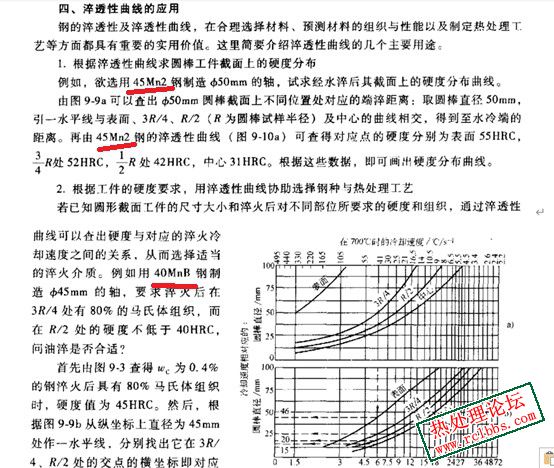

请问,不同钢种的淬透性不同,教材这个地方是不是错了(两种钢材使用了同一条淬透性曲线)?

这个是冷却速度曲线,不是淬透性曲线。
