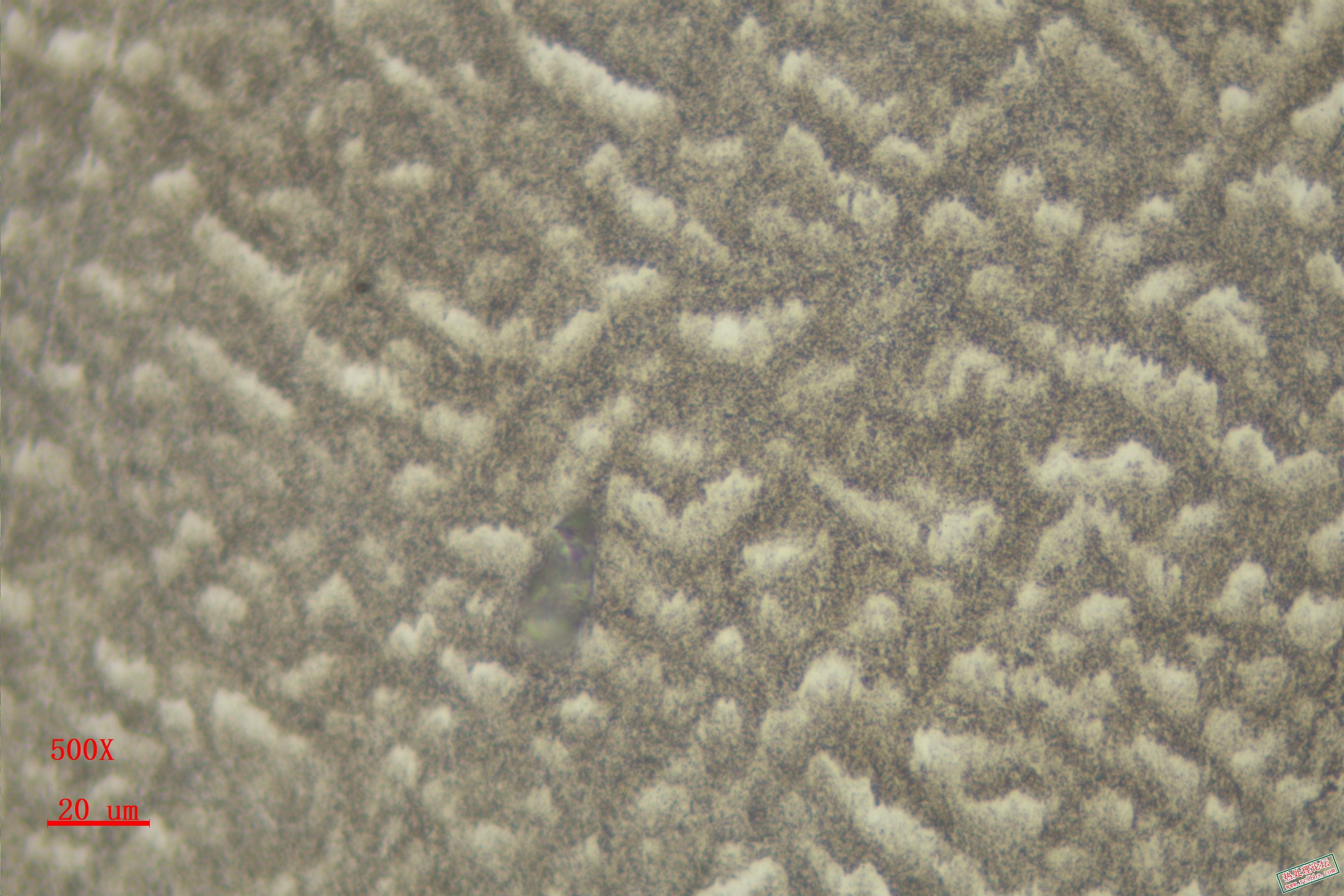

[讨论] 请问各位前辈,金相检测过程中出现以下图片这种情况是什么原因造成的

制样还没制好,不清晰。初步看这个应该是铸造成型的吧?

 楼主| 发表于 2023-12-11 11:50:04 | 显示全部楼层
已经镶嵌好完成磨抛腐蚀后的样品,样品是10*10mm的,其它地方都很清楚就一小片区域是这样的

发表于 2023-12-11 11:52:55 | 显示全部楼层

这种应该是铸造件吧?有铸造典型的树枝状

这种情况返工重新磨可解决,应该是没磨好

试样没有抛干净,有一层异物附着

大概率腐蚀液被污染,试验重新研磨抛光,换新腐蚀液试试。

大概率是冶炼问题,把正常地方也放上来,稍微介绍一下情况就很清楚了,不然,你说这是个玻璃沙盘弄个模糊滤镜我也信
